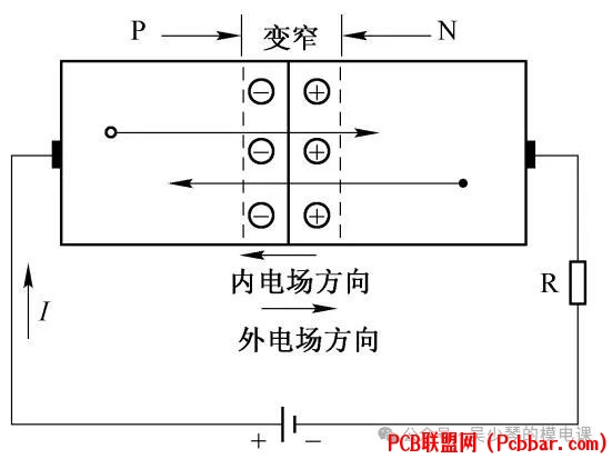

$ T/ _$ K( x9 Q/ V: g外加正向电压8 g4 a0 w/ Z5 U0 ]$ a8 \# i: R
4 `) q7 A+ g: e7 J概念:当P区电位高于N区电位时,就称外加正向电压,也称PN结正向偏置
7 B. q1 Q3 c2 x! K过程:正偏时,外电场削弱内电场,PN结变薄,多子扩散运动远大于少子漂移运动,PN结呈现低阻,处于正向导通状态
: c; @: U+ P& _6 O. `0 X/ a

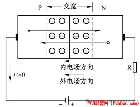

外加反向电压
; e$ @7 |7 b+ z% w+ R* \6 E" ]3 D( h. |- v
概念:当N区电位高于P区电位时,就称外加反向电压,也称PN结反向偏置
! B' M, M, R; h6 H过程:反偏时,外电场增强内电场,PN结变宽,多子扩散运动被进一步阻止,只有少子漂移运动形成很小的反向饱和电流,PN结呈现高,处于反向截止状态! u* t* G( Z9 l$ p$ W, j6 x
( g4 i% a5 _1 m6 S3 j

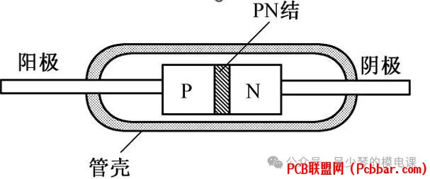

将PN结加上引线和封装就构成了半导体二极管,
8 m  r/ |7 d$ j" [4 n; L' L7 w
9 U' g6 a' A9 M2 u5 D4 ~5 B- l
二极管其实就是PN结的一个物化器件,所以这里也就介绍了二极管的单向导电性喽~~~5 w: H7 X3 D7 v7 [4 ?

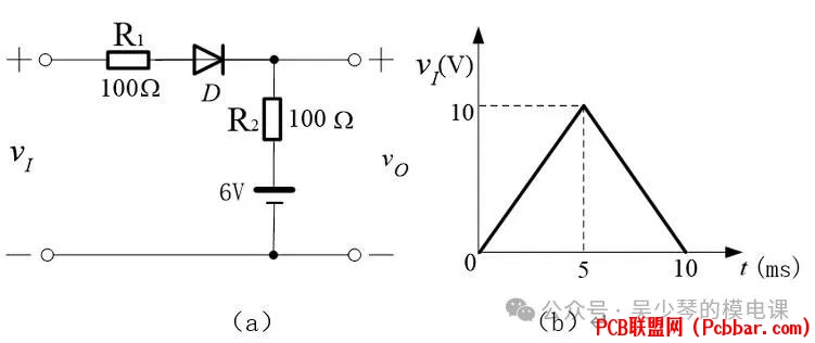

01
# M/ j9 b5 s# e. C4 N8 w: H4 N- y" W- c
5 e1 c* U$ S: G- T3 u0 Y
2 D" \& v" u- e& O, `) h# R; n/ F; Z. u4 u( D4 G

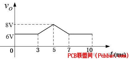

& C8 I; y. n6 f5 q- \若二极管看成理想,输入信号如图(b)所示,试画出输出电压的波形。9 t. Y2 a1 K$ I- o% F4 g
1 a+ }& X# R/ z- ?! e, D8 h4 V
分析:第一步,先假设二极管断开,那么二极管正端电压为vi,负端电压为6V;
/ q6 ^7 N+ q; a第二步,将正端电压减去负端电压:vi-6,只有当vi-6大于0时二极管才导通,也就是说vi>6时,D导通,等效电路如下:
, Y: I9 y: _+ h# }$ m. ^' m3 X
; A" z7 k! K& m3 ?9 O4 l( S) ]
得到vo=(vi-6)/2+6=0.5vi+38 u: ]$ g0 N! O- Z! E' M
于是vi≤6时,D截止,等效电路如下:& |) W/ Q7 ], I! c; N( C9 f* V+ w
7 R$ X" j1 N& z( h; q4 D7 J
得到vo=6V
& p# j0 y6 g+ a# V4 P/ N答案

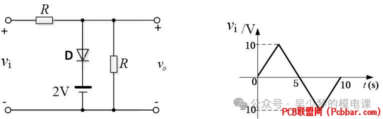

+ v% \9 d/ j0 J若二极管正向导通电压为0.7V,输入波形如右图所示,分析电路输出电压波形。
- B. Z& y2 t. s+ N" S0 f4 |9 D& Z( Z4 H$ s1 [# a
+ O6 W' U7 M# r7 l4 |分析:第一步,假定二极管断开,二极管的正端电压为vi/2,负端为2V
  K; y4 l6 U  _' N- d2 K7 P第二步,将正端电压减去负端:vi/2-2,如果vi/2-2>0.7,也就是vi>5.4V二极管导通,等效电路如下(二极管被红框框内的元件代替):
* C0 z" l3 X/ X  U' P2 K
* Q+ H9 I$ `& \' c
得到Vo=2.7V7 y' i0 ~7 o3 G- @3 n
于是vi≤5.4V二极管截止,等效电路如下:
$ R3 g: k! H, ?! M) X+ `% G
' m7 Y2 V9 Q9 a  Y
得到Vo=vi/2
$ V7 s2 N0 x* C& u答案
