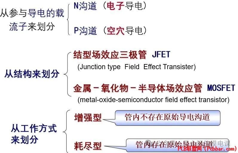

重点一     FET的分类# b0 S+ _4 j0 G
" k; Y) s! j3 y1 w& J" B  A
9 ?5 `% Q8 q2 }& \: i4 ~$ [# C6 |/ f
6 k1 |0 k  m* |( hJFET应用相对较少,因此咱们就不提了,单MOSFET来看,就有N沟道增强型MOSFETP沟道增强型MOSFETN沟道耗尽型MOSFETP沟道耗尽型MOSFET。我们学这四种也就够了4 f, m" Y) k$ q4 |

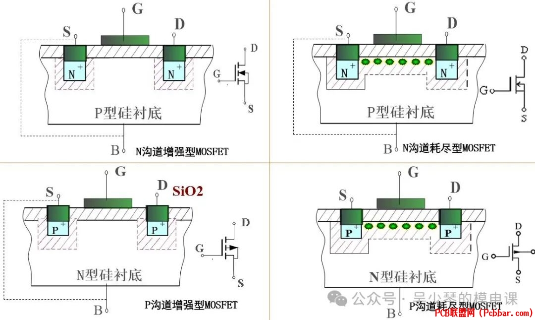

重点二  N沟道增强型MOSFET的工作原理
; N% K& }5 [& J, b" i
9 ]. d! m- }- T/ X+ b$ T
- i, N4 A# W+ z" j场效应管的工作原理和晶体三极管不同,BJT是基极电流控制集电极电流,但MOSFET的栅极是绝缘的,根本没电流,因此需要注意下面两个要点1 }: d; f( g: L3 i$ `2 q% {) a; g* {( T
第一:需要从它名称出发:电场效应引起电流变化。要牢牢把握的是栅源之间的电压VGS漏源之间的电压VDS对输出电流ID(沟道)的影响
7 u8 G) B5 ]5 y! R第二,增强型MOS管的结构特点是最开始没有导电沟道5 e- U8 s6 ~- g7 ]
1 L4 d1 Q" ~! V  _. FVGS对沟道的影响% n, @0 M. g& s# g, [
VGS=0时没有导电沟道,直到增加到形成沟道,这时的电压称为开启电压VT,即VGS=VT时,沟道形成,之后VGS越大,沟道越大
2 ]' I) e* t% o8 F" C  g
: D$ _( k: K' M+ X) g. q; aVDS对ID的影响9 \3 `2 E+ X- |4 o% c9 K6 Y
漏源电压在MOS管有了导电沟道之后开始起作用。& G. [2 B5 `1 q
VDS越大,ID越大,直到VDS=VGS-VT时出现预夹断;预夹断之后,也就是VDS>VGS-VT,VDS增大,ID基本不变Field Effect Transistor8 ]( w; m# {% f5 W" [$ s- J

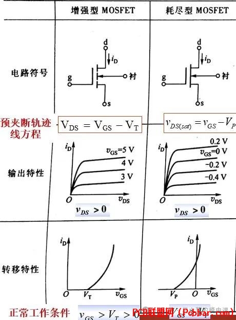

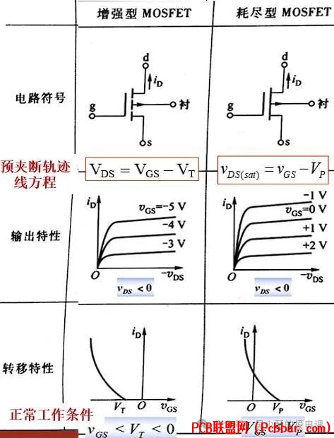

难点  四种场效应管的特性比较8 F$ L# W$ e2 i2 N
2 v1 q& |; f7 \
1 @; M; A7 X4 I注意:耗尽型MOS由于器件内存在原始导电沟道,所以不再需要通过VGS增大到形成导电沟道后,管子才工作,耗尽型管子在VGS=0时就可以工作。而由于开始就有导电沟道,如果VGS减小,沟道会减小,直至等于夹断电压VP时沟道消失。+ u# a; s7 b) j  ~$ O' k
5 e3 G3 \0 d' _! z4 G/ ON沟道MOS管 正常工作要求VDS>0) ^) O& E* ^/ ~
$ ^3 Y" R: Z8 H
8 n2 ~6 L% B+ U0 m8 |P沟道MOS管 正常工作要求VDS. |( t( o7 H( _
, E- b9 J# E, A; f: ?4 F1 rQ:上述四种MOSFET的输出特性曲线,怎么感觉都差不多呀,应该如何区分呢?% O* Q) W  m9 V7 }* s. {4 N) L5 E& D- Z
A:先区分N沟道和P沟道
% _; X  C$ y7 ?, B( ?看VDS,
1 R0 ^7 u" V2 @, q+ uVDS是正值为N沟道;VDS是负值为P沟道# `7 V* {" M2 V- j' Z. _
A: 后区分增强型和耗尽型3 _$ n3 f5 Q4 ^6 U/ u# U6 N0 m
看输出特性曲线中是否有VGS=0的那条曲线$ {1 n2 }) S( }) _* w* T
有VGS=0的曲线,为耗尽型) J% O3 X6 j+ e) b, \4 |2 [
无VGS=0的曲线,为增强型
5 k. z1 g5 p. z6 f+ E( }懂了吗?????????????- Z" M4 y; x7 j9 S5 [

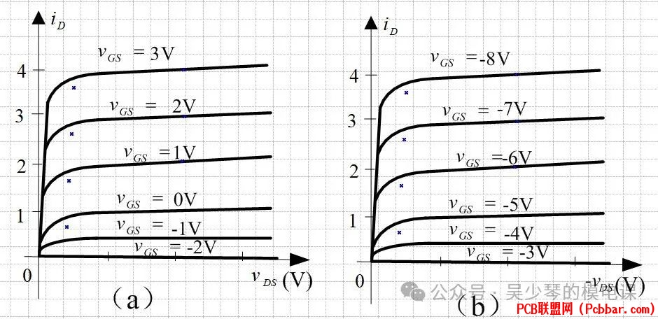

互动题1 j1 u' a6 a( k' F5 z$ p  H( w0 j
已知场效应管的输出特性曲线如下图所示,试判断场效应管的类型并确定夹断电压或开启电压的值。
, @( p# g9 k7 s0 j* m
: E! e0 D1 c# {% d* ]
看看谁是第一个回答出来的(????). i+ @' q+ Q7 Y+ t9 B( H7 H
