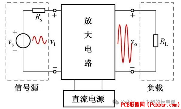

放大电路的构成
: F2 J- ?7 ]/ g放大电路用于放大微弱信号,输出端得到幅度增大、能量加强的信号。
! x0 n/ ]* I( {6 D+ S
/ x% u$ ?" w9 w% k$ o5 D放大的本质是能量的控制和转换。输出信号的能量是由直流电源提供的。而控制能量的元器件就是我们前面学习的晶体三极管和场效应管。

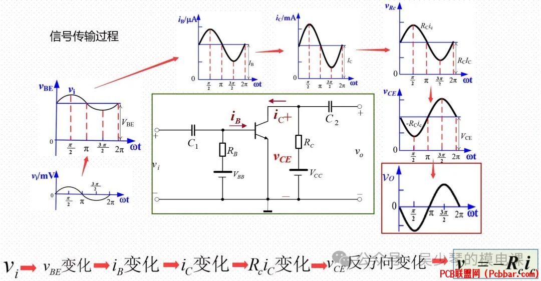

放大电路的组成原则

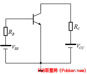

# s3 S$ M8 m1 y  L8 B对于三极管放大电路,首先电源电压的设置要使得三极管发射结正偏,集电结反偏,保证晶体三极管工作在放大区
1 V0 O( j1 M) r1 ?2 B下图,三极管作为放大器件;电源VBB和RB保证发射结能正偏;VCC和Rc保证集电结处于反偏+ O8 u; P: n! B. {
( P7 f' B1 I8 ~如果换成PNP管,那么电源VBB和VCC的的极性需要取反哦
6 W; o& |8 ~% ]7 U& p! h' W- ]  t??其次,元件的安排要保证信号的有效传输,也就是输入信号必须能够作用在放大管的输入回路上,同时当负载接入时,必须保证放大管输出回路的动态电流能够用于负载上。' }7 o0 M2 v: o# W
4 V- b% E& @  [' |7 M' S
上图如果接入负载,输出电压就为-icRc//RL。
8 Z% I! `2 {* R) |3 ?
" u1 u* ?4 @. x2 P1 p  z上图信号传输过程可以看出放大电路中直流量和交流量同时作用,但由于电容等电抗元件的存在,直流量所流经的通路和信号所流经的通路不完全相同,为了研究方便,将它们的作用区分出来,于是有了直流通路和交流通路??????

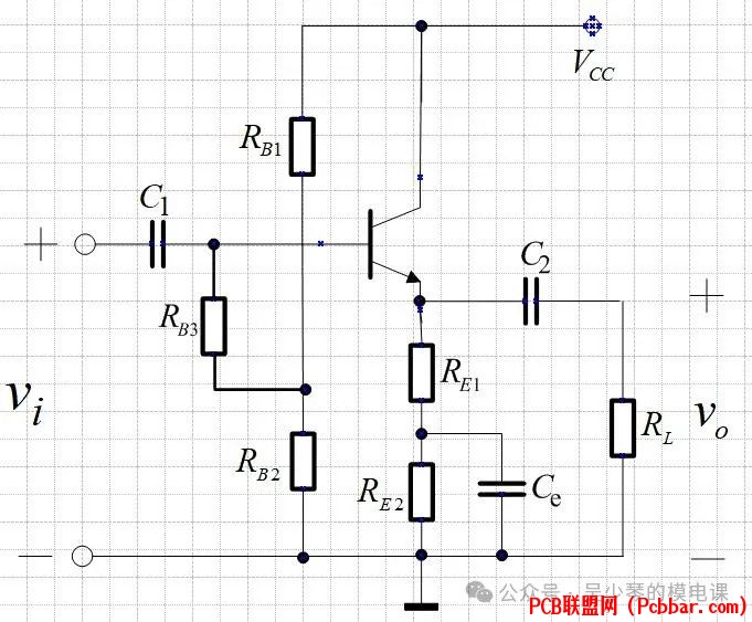

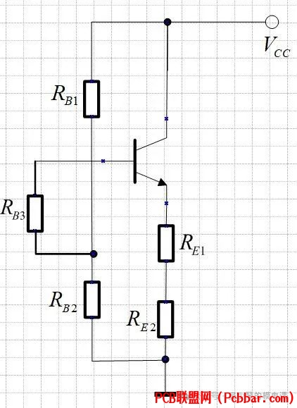

拿个电路练练手:
* |; }, m6 P7 H7 X  [1 q( G8 o& {  D1 Z1 f
例1  画出下图电路的直流通路和交流通路3 _4 n7 y2 i, v. h% ]) Y
6 M" e" O" N. |' ^: }: y+ G8 K
. T/ \+ d7 F7 a  ]( G" \+ _1 }分析+答案) N# ], g3 y, S. @/ F/ u
2 ^" t- w! S  n% c$ H5 c
  ^: j. }3 B. s+ c直流通路! a( i8 H8 k1 J. p. ^1 R
将信号源短路:就是让Vi=0
9 G, A/ B: k9 c8 `/ B7 x) c! U电容开路:就是把电容全去掉$ u, v( l- Z0 I6 H. i% q0 R
于是就得到最终版:/ U# Q' N+ f% S, W- q' j  X, ~
$ m* h6 D5 N4 r- q, B0 t3 `交流通路
# h$ q+ m5 P' a% x, H直流电源视为短路:将VCC接地
% ~" W) U# ^  o; `* f电容短路
! X9 q) ~6 ^. v" O% ^, T/ Y0 `; q  p4 z
1 L3 x9 ]1 z! }4 w) A/ \. T- @2 J
这样就算画好了?严谨节约的小伙伴们肯定不同意,怎么看着都乱,而且还挺浪费导线???? 并且一个电路只能有一个地呀,于是整理后:' b, Y2 o1 b7 W1 s
& Q: a2 Q0 ^" X$ i2 R: P
. c& Z5 ?. s0 q1 B# [% p0 s9 R

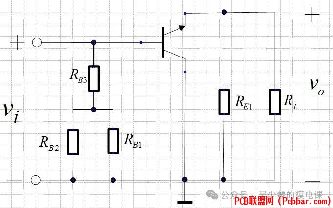

; y1 \8 T; l5 T+ s% F# c直流通路和交流通路还可以顺道用来辨别电路能不能放大的问题
* _5 B; e, z4 \9 K! ?$ T, X: q  Q; B  u( F; \

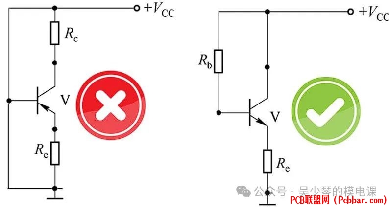

例    如下电路是否有可能放大正弦信号?# p, r' M, D& Y. L2 O. s
. [7 p1 g" Y5 b+ k: j: Y; i
8 w8 D' Z9 P' v% q% w  O分析+求解' w, Y/ m. r/ u
) r- a, I7 c7 g7 R1 H
% |9 B- c9 ~! C第一步  画直流通路3 {( s; `! J! D! l: y
看电源的安排是否可能使得发射结正偏,集电结反偏。
6 y+ s# D0 @5 W
' g  H$ ~* o. }3 d9 M+ O# i3 G
左图发射结短路,不可能正偏,所以不可能能够放大信号,自然就不用进行第二步喽????????
. q9 k0 ]- \: D  F& W; ~) p; h右图只要电阻和电源选择合适,是可以实现发射结正偏,集电结反偏的。那么右图继续第二步??????1 X3 q' L- y3 z: F5 z
第二步 画交流通路
$ x) o& ^, k2 o& Y- U' W看信号是否可以顺利传输' E8 q5 e* U) Q: ]
4 m/ ~7 {% T  a( Y, A/ N/ f从交流通路可看出输入信号能传递到放大管的输入回路上,三极管也能实现电流放大,但是输出端看出输出电压Vo=0,所以右图还是没能将信号顺利放大。3 o8 Q( |' T9 {$ o1 Q# ]' U
, A) ~, O6 V' \/ ]
- n* Y$ ?  o" H- P- n( t
