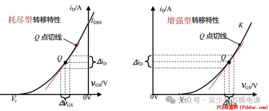

跨导gm的物理意义
% z  v2 @! Q; N9 G2 q0 ?- L跨导gm表明场效应管栅源电压vGS对漏极电流iD控制能力。从转移特性上看,gm就是VDS=VDSQ那条转移特性曲线在Q点处的导数,即以Q点为切点的切线斜率。- W. F5 o+ p: D
$ r* {" K( G/ J, ^/ T, v
耗尽型的gm:
& C$ N5 v8 t7 @* M1 s, E
; a5 K' a0 c3 T增强型的gm:
# d4 |  ?7 B2 o% `4 O5 J( ]& |

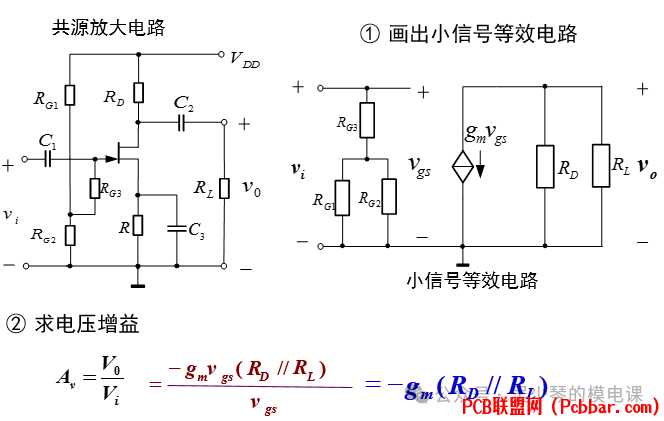

# {# ^  U5 L+ L共源放大器的交流分析# f5 M6 C" }3 J) A5 U
共源放大电路跟三极管的共射放大电路是相似的,它也是个反相放大器。0 [. o6 d* a1 R6 v! q! T# ]
3 e; e4 c2 v9 S- B$ O& d
7 y; V% ]4 h6 E0 _7 T3 Q9 B, R; c$ M
共源放大器虽说跟共射放大器求解一样,但显然比晶体三极管的电压放大能力要弱,它的放大倍数大概在2~20倍~~~

已知如下图所示共源放大器中场效应管的转移特性如右图所示。假设静态工作点处的低频跨导gm=2ms* n9 N/ j9 [" X5 o8 P2 K2 @
求:(1)求该放大器的静态工作点(2)画微变等效电路,并求电压放大倍数和输出电阻+ W/ C& P, C$ e9 q
# w* ]$ B* x. E, V: E* e解析:
7 S& [8 r+ L2 I0 U: g9 t(1)静态分析首先是画出直流通路,这是一个直接耦合的电路,只需把交流源vi短路即可:
* U3 [% ^1 Z" e) R) T) X
( h) y0 b* c; y) i$ }1 B& M场效应管放大电路的静态工作点需要求解VGSQ、IDQ和VDSQ
, b) K/ H1 C1 P  ~1 T7 B注意利用栅极电流为零作为突破口,IG=0,因此输入回路中Rg电阻上并没有压降,于是VGSQ=VGG=3V
8 ]3 p  b% {" h) k& Y按理如果没有转移特性曲线,需要通过转移特性曲线方程求出IDQ,由于给出了准确的转移特性曲线,于是直接从图中得到:IDQ=1mA
+ x  _! h  w6 k6 B& j; s. D1 T6 d" |/ S进而得到:VDSQ=VDD - IDQ*Rd = 5V
1 `6 E3 j+ o- ~0 E4 c+ v, x" J( l
5 w, I& f2 V5 q; o" l0 ]
(2) 交流分析,需将直流电源短路,图中两个直流源VGG和VDD均对地短接,并将场效应管符号用小信号模型代替:
# j  c2 I9 f# w5 i
0 D, e/ P2 Y8 n; _, D( h7 d求电压增益,注意找到输入输出跟vgs的关系3 ~6 P% {8 @  Z) F+ y
" q9 A6 O; ^% ]
       Av=-gmRd=-20/ n- n- M6 x+ Q1 r+ I
求输出电阻,这题没有负载,只要将信号源短路即可,信号源短路后相当于vgs短路,于是受控电流源也为0,那么输出电阻:! K7 _& u% G7 q0 O
      Ro=Rd=10kΩQuestion4 r2 p& m6 H7 D: G2 @" r1 K' O  H
上面例题似乎少了个指标,对呀,输入电阻是多少呢?留言区里等着你们给答案吧??????
