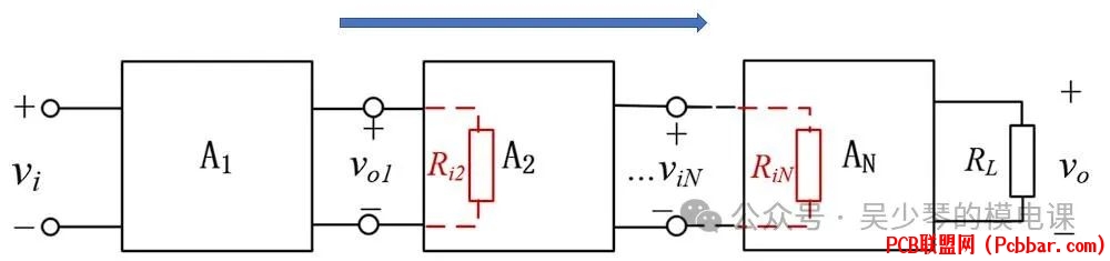

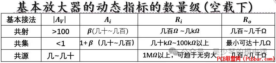

7 H' E, n; g$ m一转眼课程过半,我们也终于来到基本放大器的最后一个知识点:多级放大电路。咱先盘点一下前面学习的三种基本放大电路:
" g, ]4 {' r- b( A3 G
5 c: p2 Y, p* X+ r! R
实际应用中,常对放大电路性能会提出多方面的要求,比如:要求一个放大电路输入电阻大于1MΩ,电压增益大于500倍,输出电阻小于100Ω。仅靠一种放大电路都不可能同时满足,??依据上表,选择共源+共射+共集的三种组态团队合作的方式才能做到??
# z# n, e! p% I" {) t& |, u* w
+ W$ }1 O9 Z* Y这就是要讲解多级放大电路的原因了~~~
* R6 z" K; v5 z+ V) C* F这次课的重点是如何分析两级放大电路的动态技术指标????8 V5 g+ W4 I2 v0 J1 |9 D& ?

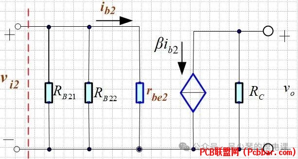

第一种方法
  |3 [/ n! m( K! `5 @1
5 \) P  ]; V* ]8 p多级放大电路级联后,后一级相当于前一级的负载" o  P/ f2 ~, z! X( Z* a$ K) z
' U: X- G3 b3 O, v

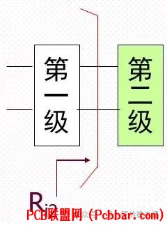

于是有了输入电阻法将后一级的输入电阻作为前一级的负载),以两级放大电路为例,分析步骤如下:
" }5 e% F8 F# S0 [7 W1; X! k0 j9 O1 w( Q; k
求第二级放大器的输入电阻! f  n. b$ d' n% n( r% m. X' F% C% Y
2 B! m) e4 G$ w- d
  W( f4 h8 r4 C  a5 v22 G7 v# `' p9 A9 B4 c% Z$ \3 S

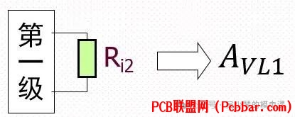

求第一级的电压增益! I- H, B; l% Z' O
4 [4 D3 y% J9 M5 Q. L
将第二级的输入电阻作为第一级的负载,求出第一级的电压增益4 q9 d2 s2 e  C+ A, f( m" p
5 G9 F; G- [/ g+ u$ J1 L: X/ [37 j! i; B0 c( s, C6 d
求第二级电压增益0 I" b1 r& R9 {! A$ d" T
, X5 V8 {5 \( B9 v1 J
单独求解第二级放大电路电压增益# U1 |# N$ B9 |8 X& b
) P$ ^% v  e, j2 d
4  z; Z. \: Z0 Y; d- x. U
两个增益相乘得到总电压增益1 I, R" _0 h: R# K) s/ Y* L0 V
; b9 p- ]# S( L
# N* `7 H1 s! D* ?
$ a4 x0 ^9 q, g' ?, @! Q
. K! m5 I. n6 O1 v2 l7 j* F* b

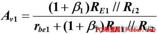

举例说明
" _9 a2 }1 }  \  ^! a1 }
1 M- g  f! g% O" [已知电路如图1所示,设放大器静态工作点合适,且两个三极管的β和r_be均已知,写出电路的电压增益Av的表达式。
) e+ ^9 Y5 E: e
" o* V7 u/ m0 l$ W+ o??图1
/ k: P# z8 h5 u8 \分析2 m# ?* v/ _2 N( z! D
求解
5 ~( C, o9 L: D. L( G& I
3 t* b% V. d( ^, Y% E) h这是共集+共射的两级放大器,首先先画出交流通路,熟练后可以直接画小信号等效电路1 ^3 i5 b8 P4 B0 Z* o- m6 o$ L
' s+ P) e/ T' {& U9 \然后将三极管符号用小信号代替4 v1 [$ E$ T1 E/ U  ~, T
3 U  \: j( ?" V: X/ s) e+ O1 v
15 G' w: K4 N, I8 f, J; T$ e
求第二级输入电阻% t2 `: {' }+ D8 x8 K" G8 L1 Q
3 ]! `2 I# p0 |5 `
! R2 S& C. Q. l3 a& s9 z2" g$ x; y( x) B0 j6 p# |! {
求第一级的电压增益( v% N! N) ?0 u, x
/ @9 |; _1 h( D
将第二级的输入电阻作为负载9 X! f; M( C% y; H6 E  H' M
* O( }) R6 D; f
7 ^. B: E5 w8 c* Q

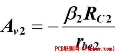

5 I3 x  d, x( {: I) c1 y. m% o/ E求第二级的电压增益2 Z0 D- s1 w' w( i8 a
: _: ]" h, T8 P断开第一级,单独求解第二级电压增益
4 i* ]7 u1 g' s, i7 z) |
7 ]: h5 F4 {) |* K& X0 R* |# G
4 f9 A. m( k( F/ }) P49 e6 p' @& M/ n7 Q
两级增益相乘得到总增益
" y6 H& ]: m1 p7 \5 N% @5 R2 @7 L9 k) B
0 r2 k# \* q/ w' A- f
0 b9 t0 g+ Q9 O: p4 E: L7 l7 F3 m
( R  B" _$ g) A5 j2 |( G' v7 a
- Y4 T4 t: L' a3 c( d. V
