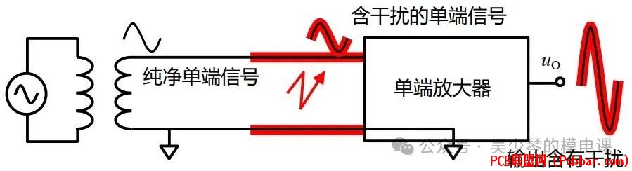

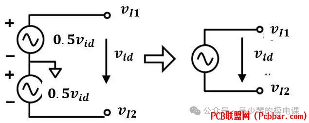

差分信号的来源
' K# l6 r& }" Q  H0 ^& e+ `' S' B放大器中输入信号一般需要两根线,一根是信号线,一根是地线,这种称为单端信号。
& B* U5 [9 X0 J8 @* W8 K7 d& l单端信号在远距离传输时,不可避免会受到外界电场的干扰,这些干扰信号和实际传输信号都会同时被放大器放大,使得输出端提取信号非常困难。7 t! O9 b4 H- p2 @
, \% `6 j- g6 ~! q: u  p2 R科学家们想出了一个办法,就是将单端信号改成差分信号(Differential Signal),也就是把输入端的两根线,一根作为正信号线,另一根作为负信号线,这两根线上的信号幅度相同,相位相反。这就是差模信号
$ I( q7 }4 Y2 D9 z比如纯差分信号:2 t& n4 e+ U0 q1 A
. Z3 h- A0 J- \% A: e  n, l纯差分信号的内部构成和外部形式
: j+ I: l/ M2 g( |9 n7 X一端是0.5vid,另一端是-0.5vid,就是一对差模信号+ |# j) J6 }( b
: M) H2 Q; _* q  m/ h+ c2 M定义1:大小相等,方向相反的信号称为差模信号(Differential Mode Signal),用vd表示
  n) U3 G, i; r( v在传输过程中,将两根信号线用双绞线的形式紧密缠绕在一起,在信号传输过程中,两根线受到的干扰是相同的,那么此时,差模信号就是待测的有用信号,两根线上幅度相同,方向也相同的信号就是干扰信号。4 ~8 R; z% V* G5 i" z; e- s, d$ H: t

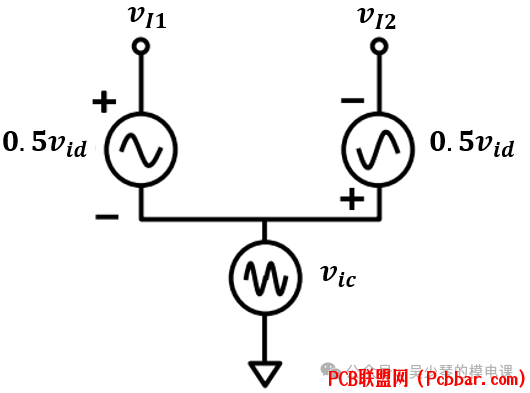

定义2:大小相等,方向也相同的信号称为共模信号(Common Mode Signal),用vc表示
* A* {( c* N* _- ^) [2 p于是信号线中就既含有差模信号,有含有共模信号:
2 n  M% |& S4 y* o9 T
& Z3 W# o8 U2 y) v' {
  D' T( F5 u' o3 t

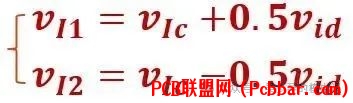

从中,可以得到以下表达式:" P1 A2 K0 n" }7 \# _
" g  N* X* ^" r/ t1 J) u
可知,共模信号实际上是两个信号的平均值
' K) j$ f+ |" \; x: l* {
! r& D  [1 E) Z! a# p& Q4 x
% ~$ x6 m& P0 o5 M2 v5 n. e! k" S9 k8 \; T; A
引入差分信号的形式,实际上希望放大器能对这两类信号差别对待,希望能放大有用的差模信号,而抑制我们不需要的共模干扰信号,也包含直接耦合造成的零点漂移。/ }0 G& S+ F( I  t

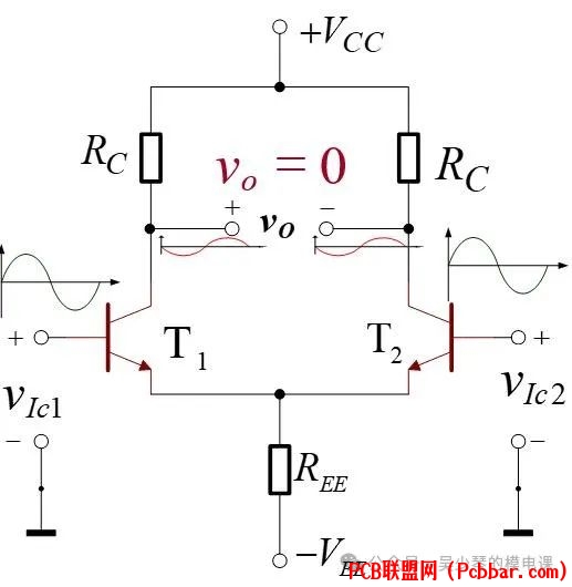

如何实现传输放大差模信号,抑制缩小共模信号?! e$ i( Z5 d+ U  S# s: `) x0 z
采用完全对称的电路形式,用双倍的元件使得两个输出端上共模信号也完全相同,实施减法后,就没有了共模信号
! P9 X" M& g3 y
: Y2 ]- E" P4 X/ }9 D/ m差分放大电路中最巧妙的地方是即使输出没有实施减法,也就是即使单端输出,共模信号也能被抑制,原因就在于两管公共射极的电阻REE6 S% Q  P) y: ?5 K
4 @3 L8 U& r$ @% \. P: X
; L. k9 h) R$ T; X3 c" J7 Z; A' \由于REE对差模信号和共模信号的不同表现,这才实现了差放对差模信号放大,对共模信号抑制的"伟大使命"????????~

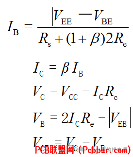

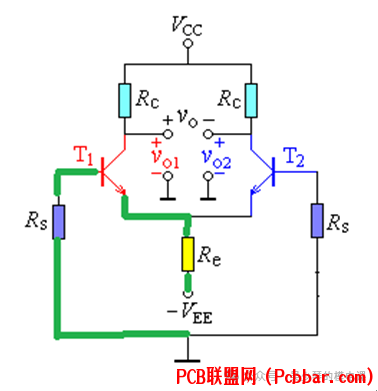

8 P: h! W# _! O& D$ J长尾式差放的静态分析/ W+ k- l' P  z, o) e  V0 }
) l6 e: X" h' h) M4 C) n- U 公共发射级带着Re的差放就叫做长尾式差分放大电路。这种差放的静态工作点突破口就是尾部这公共电阻。比如:
+ j9 `0 U8 W  k; O5 W  w  q; c
# Q: Y+ M: y1 s1 l7 J
静态时将输入vi1和vi2都接地了,因此重点看下图加粗的回路,列回路方程,得到IB就是静态的突破口。# J- m+ {# u6 |, w2 N
' J2 \$ G2 R  F
- A1 j0 _8 ^3 Q
注意IE和IC近似相等,就不做区分,而且两管完全对称,求出一个就是求出两个管子的静态喽。直接出结果:+ H9 g- \9 u7 ^+ B& Y2 Y) F
& P" W+ o  H, L, E+ B
' ]% g, S' n6 z$ p
当然上图中发射极的电位还可以用下面式子:2 t; @) v. S. m+ U- M$ t! ^/ ?
( [5 ~; E- U( r. ^5 a

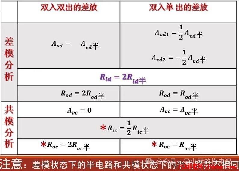

差模分析和共模分析
" W( G: k$ J) p8 M?
/ C/ g/ R# n9 G- o由于差放电路两边完全对称,因此分析差放的关键就是如何分别在差模输入和共模输入时,画出半电路的交流通路,进而确定其各项性能指标,绘制半个电路时注意以下几点:
& b: t( Z8 ^( L1
/ B* b, b& @' E8 r8 P差模和共模都属于交流分析/ D7 N- p) A: Q. I1 k
注意记得把直流电源接地处理! S. P) ?. e. Y, m2 d
26 d; I( E  ]- ?0 ]. p
对尾部公共电阻Re的处理
8 k$ Q8 z1 }. p- E, L?? 差模分析时尾部的Re上是没有电流通过的,于是差模的等效电路中没有Re+ p# X! s, Y# T. V0 L$ }
?? 共模分析时尾部的Re上流过两倍的射级电流,因此当把它折算到单管射级上时是要变成两倍Re
$ d, |0 L8 g$ C7 \/ j3
% k3 n4 ^8 X$ V; [3 u/ k3 F) R对负载RL的处理& @: y( [  T" n# k( L
" ~9 C0 A6 n9 L9 |2 e8 G 差放的交流分析最重要的是记住各技术指标和半个电路的关系 。2 k: {1 ^* _) H% z; T) ^
" \6 `4 J- P0 s8 t" G' b  n

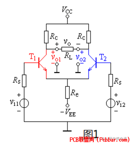

7 G. x% R8 ^1 r+ l3 }& t有了上面的魔法表格,差模分析和共模分析的关键就变成半电路的绘制了。拿前面的 图 1练练手吧?(?????)?
% D! G$ {( d' i/ F图1电路差模分析的半电路如下:: `  ]. k  n# X
7 z- Z% f2 f! o8 p4 {
利用表格中的关系,得到差模技术指标:/ H# A7 N8 ]" i# ^
4 _& u+ r$ _* y' e6 x8 ?! s3 I, f& _/ m; P2 @
图1电路共模分析时的半个电路如下:
2 |  k  Z$ |# V5 z! D8 e( T) k' l7 Z
. r; h: b1 K" B, [6 {5 R& f例题:
- ]: ?" G3 o# b( [* u5 Q+ V  }
: a9 a  j  N- t8 o# b- v4 @
" ?* s$ N  |+ ?" P3 B7 x. V' q* D- m9 D; b
(1)求T1管子集电极的静态电压VC1, e, I2 d$ Q3 s5 S9 T
(2) 求输出电压vo的有效值
# U0 G2 ?5 V/ O- C(3)求差模输入电阻和输出电阻6 Z+ V6 F9 ^; @! U! z: X
