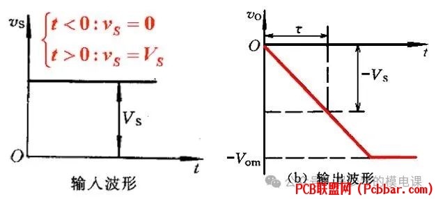

当输入vi(t)为一个阶跃信号Vs时,输出电压随时间变量t的增长以负斜率下降,最终达到运放的负饱和值* {- j7 g1 t7 s! m- f" Y8 W$ `6 [! \

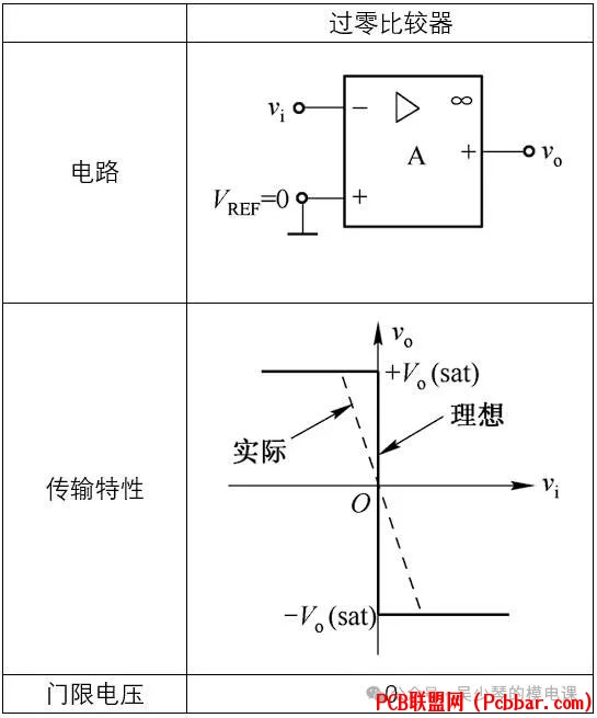

电压比较器用来对两个输入电压进行比较,并根据比较结果输出高电平或低电平,如果输出端接有稳压二极管,则输出电压的幅值和稳压二极管有关。# _3 R1 `$ N! @, e# Y
常用的几种比较器通过下面的表格给大家作个总结。6 G5 {% X6 z3 f7 X7 g  {/ I

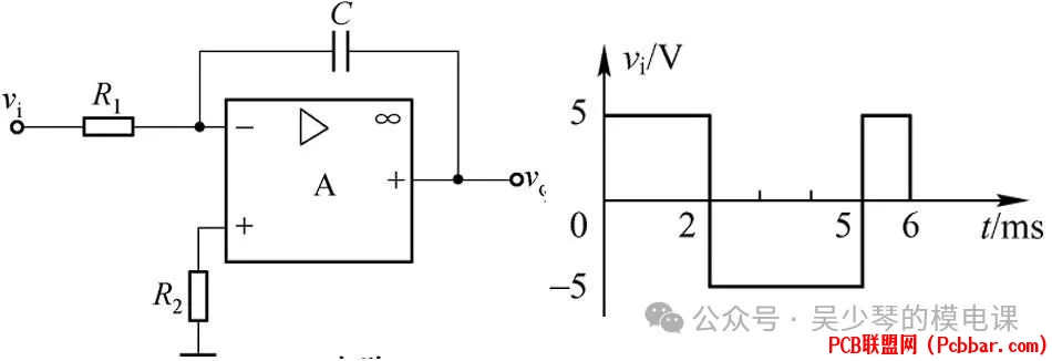

6 E2 ^0 Y: V6 l8 L  u# R4 t( n积分电路如下左图所示,若输入如下右图所示的波形,试绘制相应的输出电压波形。已知:R1=R2=10kΩ,C=0.2μF,电容C上的初始电压Vc(0)=0。
) J2 a- a7 Q' S% e9 F6 p/ e
2 V1 z" E* ?( y2 W- R$ E5 h
" d# }* R; y3 j5 O9 `; C
8 N( p( S  B- o+ T+ D
分析+求解
* L  h- b& @# e1 V# e4 V" `$ U2 R# A
9 j! W9 ]8 Q! R& p) z/ M' v: P' Y

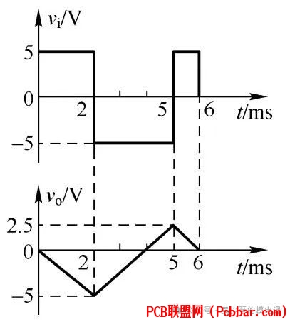

这就是一个最基本的积分电路,只是输入信号是一个不完全规则的矩形波,需要分段分析,还有注意时间轴的单位是毫秒哦??

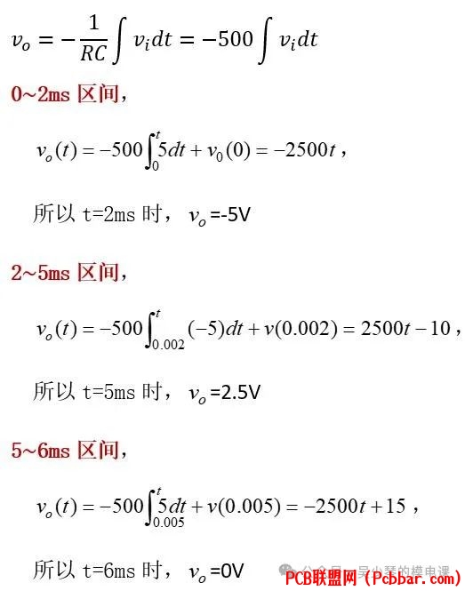

! ~! w# K( v6 i8 }" W; i输出电压和输入电压的关系式为:4 v! J% o) [/ ?& X. y5 E
! C! r4 T4 |" t% S; r由上面分析可以画出下面波形:( _# p$ W. K4 X5 j  a
