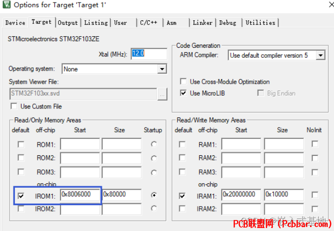

1、app工程
注意app的工程需要在keil上修改ROM起始地址。
  还要在app代码的开头设置向量偏移(调用一行代码):NVIC_SetVectorTable(NVIC_VectTab_FLASH, 0x6000);

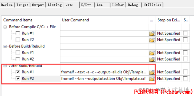

为了分析汇编和查看bin文件数据,我们需要在keil中添加两条命令,分别生成.dis反汇编和.bin的代码文件。(具体的目录情况依葫芦画瓢)
fromelf --text -a -c --output=all.dis Obj\Template.axf
fromelf --bin --output=test.bin Obj\Template.axf
