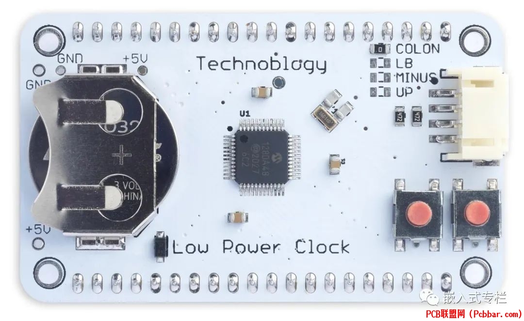

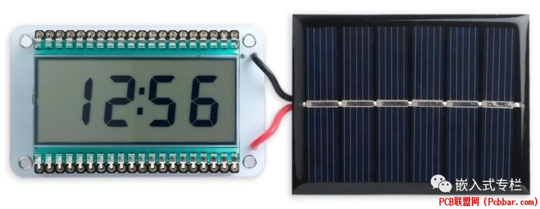

这是一款基于 AVR128DA48 的超低功耗 LCD 时钟,能够使用 CR2032 纽扣电池或太阳能电池运行三年以上:

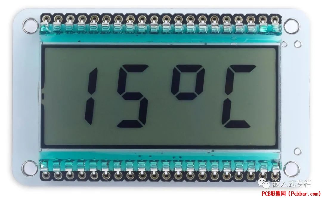

它使用 AVR128DA48 的片上温度传感器,用 ADC 读取其自身的电源电压。还有一个 I2C 接口,你可以连接一个外部传感器,如湿度传感器。
介绍
尽管LCD液晶显示是相对较旧的技术,但与新型显示器相比,它们仍具有多项优势,包括低功耗、低成本和可读性。

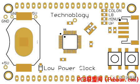

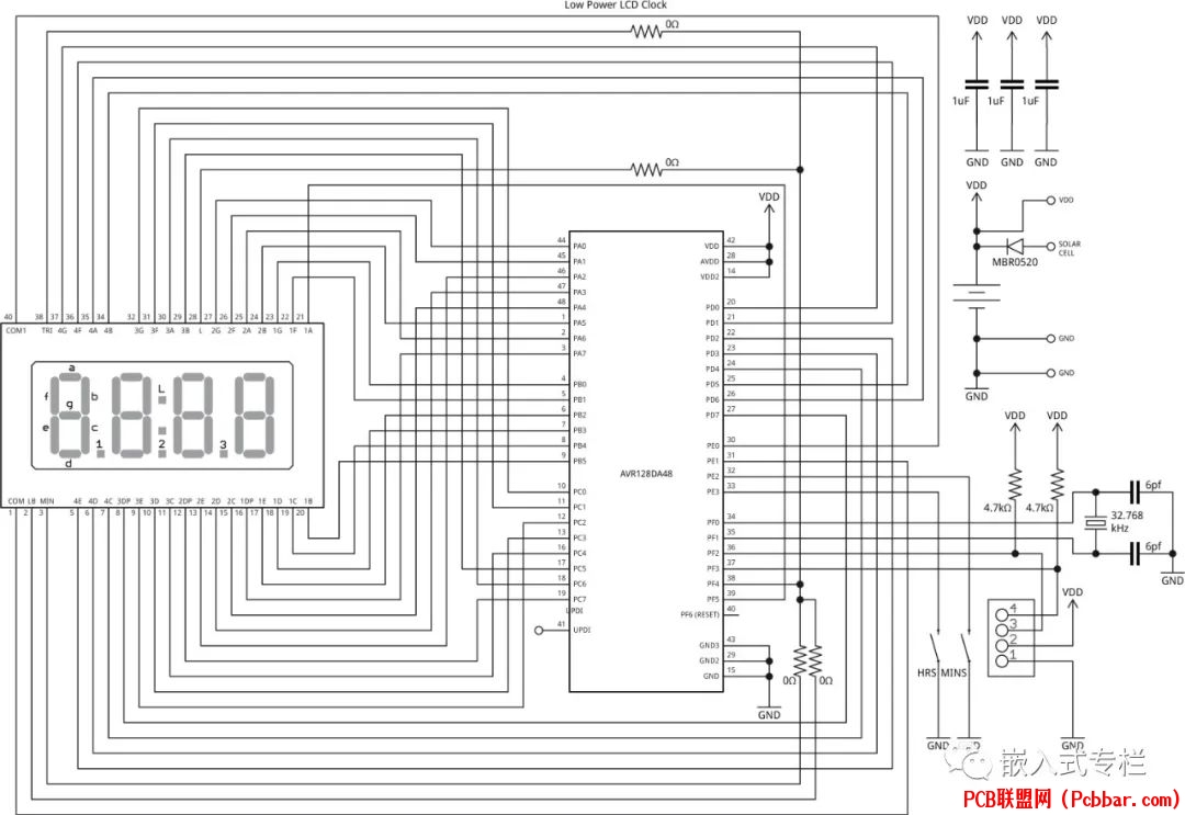

1.硬件电路LCD 时钟的电路:
基于 AVR128DA48单片机
LCD显示LCD显示器为四位七段静态LCD,40引脚,可显示温湿度,LCD 显示器安装在电路板的正面,元件在背面。
MCU处理器该处理器是采用 TQFP-48 封装的 AVR128DA48,但该 PCB 可与一系列其他 48 引脚处理器配合使用,比如选择内存容量更低、价格更低的一些MCU代替。
电池(电源)

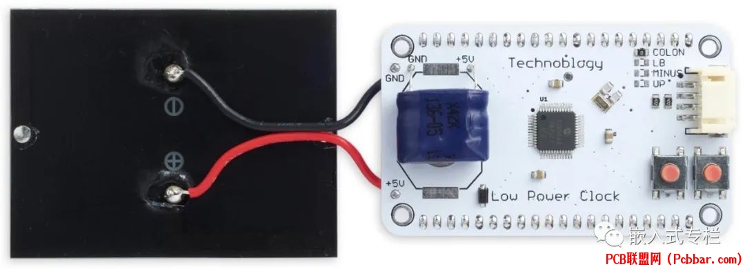

这里采用CR2032 或类似电池为其供电,或者使用太阳能电池,附加超级电容来供电:
I2C接口为方便扩展,这里添加了I2C接口,这里可以添加温湿度传感器,或者其他I2C从设备。

  • void DisplayVoltage () {  ADC0.MUXPOS = ADC_MUXPOS_DACREF0_gc;                // Measure DACREF0  ADC0.CTRLA = ADC_ENABLE_bm;                         // Single, 12-bit, left adjusted  ADC0.COMMAND = ADC_STCONV_bm;                       // Start conversion  while (ADC0.COMMAND & ADC_STCONV_bm);               // Wait for completion  uint16_t adc_reading = ADC0.RES;                    // ADC conversion result  uint16_t voltage = adc_reading/50;  ADC0.CTRLA = 0;                                     // Disable ADC
      // Display it  Digit[0]->OUT = Char[Space];  Digit[1]->OUT = Char[voltage/10] | 0x80;            // Decimal point  Digit[2]->OUT = Char[voltage%10];  uint8_t units = Char[Vee];  Digit[3]->OUT = units;  PORTF.OUT = (units>>1 & PIN5_bm);                   // No colon}5.功耗问题做这种产品,低功耗难度最大(做过低功耗的同学才能理解这种难度)。

    使用电池时:CR2032 纽扣电池的典型容量为 225 mAh,因此功耗 7.3μA 时,时钟的预期电池寿命约为 (225/0.0073/24/365)3.5 年。
    使用太阳能时:使用 0.47F 超级电容器,你可以理解为 1 秒内的电流为 0.47A。可以算出工作时间:(0.47/7.3x10 ?6 /60/60)大约 18 小时,这就能足以让时钟在白天使用太阳能电池供电过夜。
