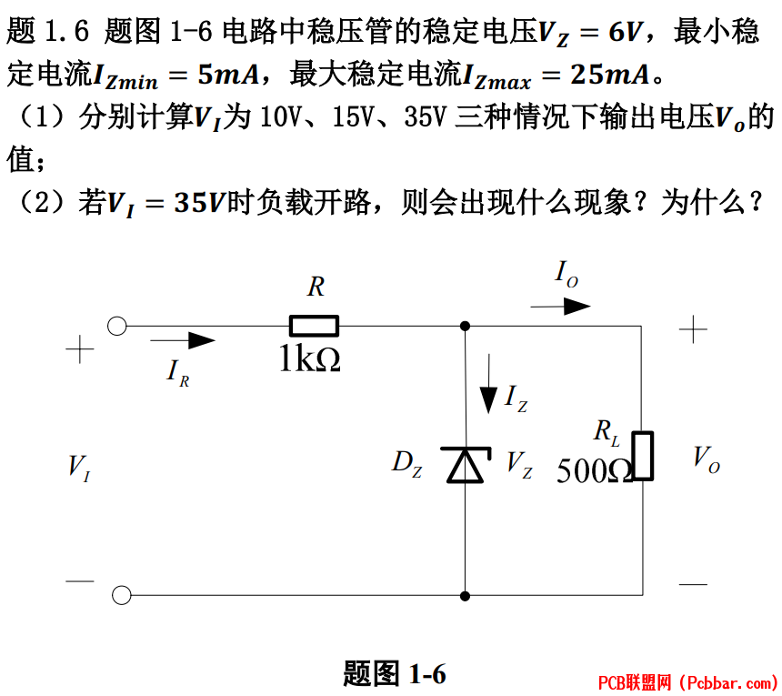

作业题还可以尝试使用仿真软件加深我们的理解哦^_^,比如题1.6,可以使用Multisim仿真,很容易就看出结果。Multisim软件的安装文件以及学习资料大家都可以在公众号里找到哟9 G. \3 x( {* q6 D5 g2 k  _( R
