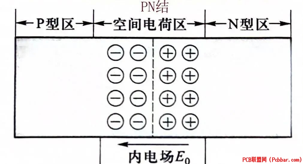

直观地说就是在一块半导体的一侧掺入三价杂质元素形成P型区域,在另一侧加入五价杂质元素形成N型区域,在两个区域的交界面就会形成PN结
2 [" G, X; T' R; e; _9 u1 _
0 `  b  B+ `  q5 d0 v具体的形成过程可以简述为:/ Z# A" J: N) G( g1 [4 {3 {' Y
载流子浓度差多子扩散→电中性被破坏→交界面上由杂质离子形成空间电荷区(内电场)→阻止多子扩散促进少子漂移→当扩散和漂移达到动态平衡时,形成一定厚度的PN结  h" U: U" j+ T% i; y) H$ F

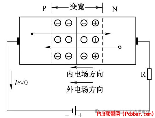

外加反向电压6 i5 f+ y4 }& j
6 U& ~: |* \5 U& M# |1 F概念:当N区电位高于P区电位时,就称外加反向电压,也称PN结反向偏置7 [% E2 W, N' \( c& }
过程:反偏时,外电场增强内电场,PN结变宽,多子扩散运动被进一步阻止,只有少子漂移运动形成很小的反向饱和电流,PN结呈现高,处于反向截止状态
7 k8 Q9 R( A: ^1 E% X. g7 D

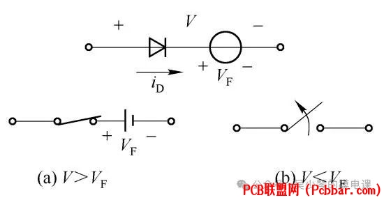

简化模型
3 w9 @" s) P, o. R
' b: w. p) \) L9 h" h- ?: i# b2 a当二极管加正向电压且超过导通电压VF时,二极管导通且认为电压不再变化;加正向电压但小于导通电压VF或者加反向电压时,二极管都相当于断开
; g' I. m. U+ C
' u1 F; j  V. y, a7 V1 ~( w# Y+ W0 D使用简化模型分析电路的步骤:) I* F& X' x* K6 h  y- g  h
第一步:先假设二极管是断开的,分析此时二极管正极电压值和负极电压值" Q' f% p* f" w$ [7 H4 _, U2 L
第二步:将二极管正极电压值减去负极电压值,若大于导通电压VF(通常是0.7V),二极管导通,看成电压为VF的电压源,若小于VF,二极管截止,看成断路。

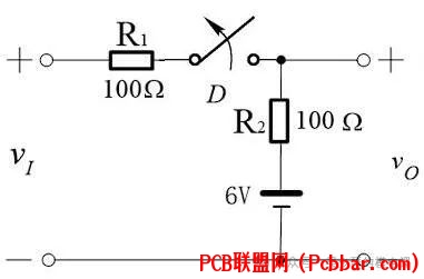

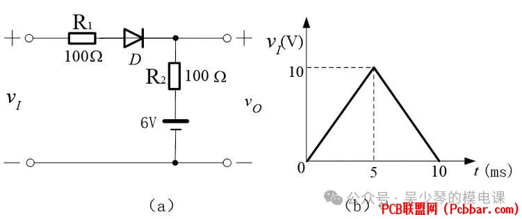

$ S9 E0 K; r" X5 O6 @3 e8 q  v若二极管看成理想,输入信号如图(b)所示,试画出输出电压的波形。
0 k" D7 B/ K9 `: f6 W  {
- D: M6 ]2 t! y. X分析:第一步,先假设二极管断开,那么二极管正端电压为vi,负端电压为6V;, o$ G' e! K' k( k$ g( ~2 J
第二步,将正端电压减去负端电压:vi-6,只有当vi-6大于0时二极管才导通,也就是说vi>6时,D导通,等效电路如下:
* ]- P7 y, U" F( ^  T9 H- O7 `$ ~* a
- p3 v- V' G  j* q( H/ i8 h
得到vo=(vi-6)/2+6=0.5vi+38 c& q) ~" w2 w2 L' J- o. [7 A0 A2 {. U
于是vi≤6时,D截止,等效电路如下:; b! c- Q7 s' @* z4 {' r
/ u6 F1 ]5 L# [$ I3 J4 n得到vo=6V
! D( k: X; m. \! g$ V/ T答案: \/ z' j2 n# r% |

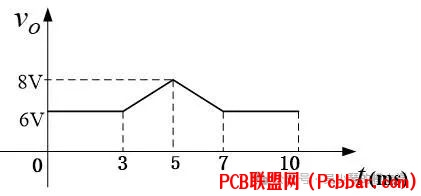

5 P  o/ j2 ?, `02
/ J/ B. b- D3 R) k  M  i7 |# ]: v2 z1 C8 a# _7 @" H
( ~2 q* O( j/ N* s, b' E& }- |' l) x" Q1 S6 V; K" {$ O
" u% B5 c2 \+ B2 e- M* W( q

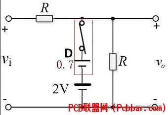

, x- e* F" {2 `1 G4 x' w3 V若二极管正向导通电压为0.7V,输入波形如右图所示,分析电路输出电压波形。3 @) [; X5 n  C
% G2 n* x7 G0 V2 @  Y4 E% }9 |
  m% v) V/ s3 S! o2 H分析:第一步,假定二极管断开,二极管的正端电压为vi/2,负端为2V
3 g7 }, N5 X( c! r8 @6 Z第二步,将正端电压减去负端:vi/2-2,如果vi/2-2>0.7,也就是vi>5.4V二极管导通,等效电路如下(二极管被红框框内的元件代替):* l" {+ N7 g" q' e
; W6 m+ b. h& J
得到Vo=2.7V
6 M2 Q. H# a5 @于是vi≤5.4V二极管截止,等效电路如下:
( ]. V" d1 k6 ^8 Q! H
7 l. m4 c# V7 b& m得到Vo=vi/2
7 a- S) N' z9 Y9 _$ |答案8 }& N* r( X7 I. k
8 u+ ]0 X. B& e' Q) i- n' q
8 @( Y& f4 E5 L+ [; h$ v& |# V4 w
