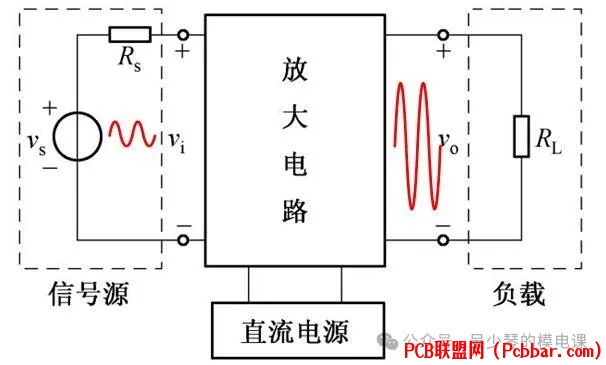

4 t" O3 [+ j- H3 j0 w3 r  ~01$ I3 b( s' C3 F# [
放大电路的构成2 d# [4 L  X7 y' X  v3 R' m9 C) O
放大电路用于放大微弱信号,输出端得到幅度增大、能量加强的信号。
# U$ i, ?" q3 ?8 X- v
% @5 U3 ?3 g  `; B+ A4 M; v放大的本质是能量的控制和转换。输出信号的能量是由直流电源提供的。而控制能量的元器件就是我们前面学习的晶体三极管和场效应管。

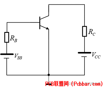

8 j& m0 M* L7 X/ t, `对于三极管放大电路,首先电源电压的设置要使得三极管发射结正偏,集电结反偏,保证晶体三极管工作在放大区
8 C+ I2 s1 y% Y' [! i4 V8 m) ]: {& ~- m下图,三极管作为放大器件;电源VBB和RB保证发射结能正偏;VCC和Rc保证集电结处于反偏: z' Z1 i& t2 I9 _9 \
7 l- d8 m! p6 Z# O; X1 v
如果换成PNP管,那么电源VBB和VCC的的极性需要取反哦; z+ q- _+ b) \" |4 ~2 o0 c

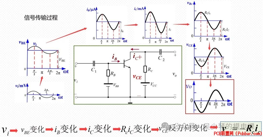

??其次,元件的安排要保证信号的有效传输,也就是输入信号必须能够作用在放大管的输入回路上,同时当负载接入时,必须保证放大管输出回路的动态电流能够用于负载上。
) V5 |. T. O, `
5 ^% @3 f! M# ^$ O
上图如果接入负载,输出电压就为-icRc//RL。
5 j! m( N. T" O% E& g
- v. t+ l# H1 y. y上图信号传输过程可以看出放大电路中直流量和交流量同时作用,但由于电容等电抗元件的存在,直流量所流经的通路和信号所流经的通路不完全相同,为了研究方便,将它们的作用区分出来,于是有了直流通路和交流通路??????+ c. x" [5 o9 _- ~, ]" P2 W

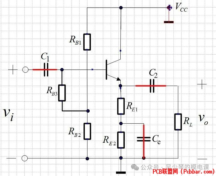

拿个电路练练手:3 u) h+ D. T  r1 M
+ C2 k: N8 e' f% u: P

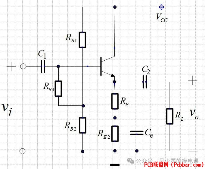

例1  画出下图电路的直流通路和交流通路
% g8 k, \' V! P3 U0 g
( d, H2 T( A& i2 L, l
% s+ F% h, l( H8 N8 ]
分析+答案- ^+ q5 E- o0 i; k  U7 g6 R
0 I: h% V0 l  z( {+ k" U4 I* _, J' J: L' s3 H

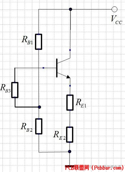

直流通路6 m2 S- e' X" L. R( b8 W$ G# E* v3 [
将信号源短路:就是让Vi=0
+ l1 C, ~3 H( }/ W1 d- `8 L  A! X7 g电容开路:就是把电容全去掉
/ @7 Q& G6 g! o/ `& I  }; c& M% X于是就得到最终版:
1 S; b. U* A- e6 M/ k: w# k/ s
: O; P# J4 I6 a7 e

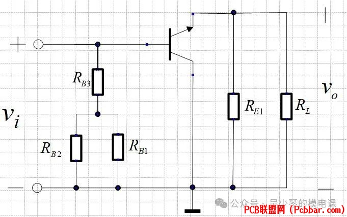

交流通路% Z- s  E5 c3 I) n$ P
直流电源视为短路:将VCC接地
0 `6 G* T  k  ~* j8 @电容短路' G) }, @6 W5 R1 k4 ~1 d
7 O9 r. Y3 J! L% G8 I+ J; u' P这样就算画好了?严谨节约的小伙伴们肯定不同意,怎么看着都乱,而且还挺浪费导线???? 并且一个电路只能有一个地呀,于是整理后:3 Z+ v( a4 e5 ?& ]

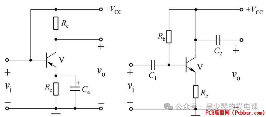

2 G, \; }: q! @9 g3 J例    如下电路是否有可能放大正弦信号?3 x* P$ W5 Y7 d, Q
/ W+ ^' e0 ]3 b/ b
1 \4 v* ^- O9 Q# z
分析+求解
! _; ?: {' k- a# Q6 Q) ]
9 A  n( Y3 A, n3 S& s4 ]

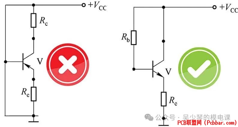

3 E) P5 w* w  A8 K) _9 n9 H第一步  画直流通路
# l% u( N9 @" l0 Z/ R看电源的安排是否可能使得发射结正偏,集电结反偏。
& |. V4 o1 x. u. h- u
, c8 R3 n8 m  P- w6 s- x左图发射结短路,不可能正偏,所以不可能能够放大信号,自然就不用进行第二步喽????????5 R6 R  a$ ~& e, _
右图只要电阻和电源选择合适,是可以实现发射结正偏,集电结反偏的。那么右图继续第二步??????
  y2 j1 u9 ^" w2 E1 c  k& \! u第二步 画交流通路
2 k$ R  y/ G: N; H看信号是否可以顺利传输
2 y3 I, X7 p: x. v6 x
2 \* [6 C9 b  F0 j7 I# O从交流通路可看出输入信号能传递到放大管的输入回路上,三极管也能实现电流放大,但是输出端看出输出电压Vo=0,所以右图还是没能将信号顺利放大。+ H: P; g* Z2 B0 I! g( Y' ^0 h
