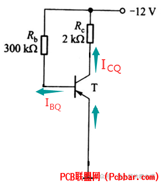

固定偏置电路
' D; ]" `: p3 W7 q! fStatic Analysis! v% E' B4 ]8 M5 X5 H4 s& M. M, a+ U4 C
固定偏置电路是指BJT的基极电流是由输入端的偏置电阻Rb决定,一般我们常遇到的有如下两种:1 x0 l$ v: s, ]! `, A6 j
8 R( i4 u* K; _% ]左右两图的静态工作点分别为:( K5 E2 J1 B0 w6 u
左图:
3 R) D$ a6 n- G
% |4 |* X, e/ ~" z) v
右图:% z* q+ V0 N# m- K
$ J  w8 ]. ^$ F) T' y8 E* ]5 c2 `- P" @4 G3 Z

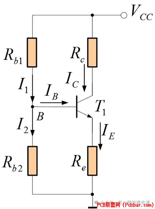

分压式偏置
2 I7 l# }. z/ jStatic Analysis
$ E! X0 F5 v; q/ g+ W5 Z( y6 T分压式偏置是指基极电流由输入端的两个电阻分压决定,一般电路如下:7 w* ^# K6 g. J( S# ]& q
5 n3 h* t6 x% d4 I: M??估算法:& \" d+ D! n' {* Z  q4 M
% N; {% j+ P; i) Q. g9 `( E
4 N+ G; {- b$ k7 i- Z
??精确计算法:
7 v8 R. _+ |, ^) R
0 Q0 z8 `8 ~7 `( ]& [% Q. e' `如果满足:' B  y& O2 N  O# ]0 `" h/ X
6 j: K: R" {5 f/ p9 d/ A2 N
% h$ k5 H9 m. F% l! S
就可以使用估算法求解。这里的">>"一般是指5~10倍以上。

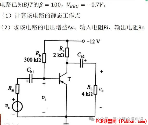

0 N# z6 }" c1 I) T  M& [3 |举例/ p, o0 R( X3 [% a& n& N* }6 L1 q. N
Example' g( w8 _, g* L
: u) ^) G  x, k1 @0 [; X; |
9 ^: G  s% d+ |% m; a9 G% H( d! M7 v9 q0 u4 e" P
9 I& p! @  s: h, f1 Y" D0 [  Q4 X7 |

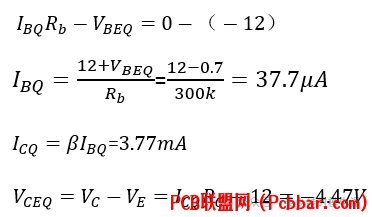

& H* r8 L1 }0 D静态分析
; f7 {: Z2 Y: d- v2 W先画直流通路,这是个PNP管,注意电流方向。. P$ m4 o' }/ f' h/ f. O7 [; ?
" S* q0 N8 N2 C  c* ?
上图标的是实际电流方向,求解后得到的是正值,如果电流方向按NPN管的方向,最后求解出来的会是个负值。; `, @  f- Z$ ?" t8 _
8 [* D8 G) e+ y; ]% F& c0 Z/ O' U
* q- l' ^. `0 V- T- o$ v

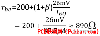

0 H' H3 h$ p( [, e" p求rbe
) U: c$ d" E& N3 o  ^利用静态工作点的值可以求解晶体管小信号模型中的rbe。) B5 k5 \( s# t' O( o
题目没告知rbb',就用200欧姆~~ 。
! v5 o* \+ j$ D9 `
* d8 U  A7 L9 _
$ B, l% r: j0 _" k9 l+ Q8 e+ S6 k4 d' _: H, N/ K& t( Q" I
画小信号等效电路
! O8 O5 u7 u+ S3 u* a* N4 P5 Y按照前面说的步骤,先画交流通路,然后画小信号等效电路,等熟悉后直接画小信号等效电路。8 K0 r9 m# G' L- j- w$ _
这里注意:+ U- m  G; g4 I3 ]! `" M
PNP管的小信号等效电路和NPN管完全相同,包括向也和NPN管一致。& |: z0 \" w# j! X3 a& H
' \3 [; e# [. v$ F/ o: _+ f3 r) ^5 E1 G, D2 P6 |
4 |9 \: }8 H/ k7 X# O$ R
求电压增益
- t/ \. v( \" c注意输入输出都写成ib的表达式哦- {5 j' P; j+ O1 {2 U
* q* _0 A  s( x3 {; P/ T2 C3 {- x: U: z* Y6 W) f
1 C% _) L- Y5 b% ~  V! w- F' ~; X
2 {5 {  J! S  n. L0 t+ d: x求输入电阻
) ]4 x  ?3 p( x2 R
6 [" h7 w3 L: j/ ^+ q8 a9 S' J: M  v" F
输入电阻熟练后可以直接观察得到
/ x) l* T) z1 i0 u+ x1 A9 _最重要的是要注意:
8 k! z/ o  J! Q2 a0 e* {' J输入电阻的表达式中一定不会有信号源内阻Rs
7 k5 R3 s4 O! q9 l* m
/ s7 Q1 [* U  {  _) v' @* k6 Y  O8 [+ M7 d5 x8 ~
求输出电阻
* P2 S4 K7 v1 n* e& K2 T, c' M. I4 |& q$ N" c" c
0 k- |  e/ |5 h& p5 t
共射的输出电阻看似结果非常简单,但原理一定要掌握牢固
4 P( R! S- ?: e9 X4 C; J7 o注意:( |" O8 ~  {- K' V! l; R3 b7 c5 ^
输出电阻Ro的表达式里一定不会包含负载RL.
  R  O1 V1 G) E/ F* F& a
4 O$ l" s( K2 c2 o. s7 s! Q' s9 M/ [# `/ W
