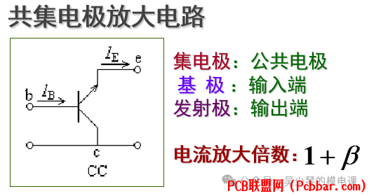

由于它的信号是从发射极输出的,也称为射极输出器,还因为输出电压是与输入电压同相幅度近似相等,因此也称为电压跟随器,或称射极跟随器
1 Z& w6 F5 q* o& |' c* x+ c) X2 E
1 ?5 l' x, T" w( P/ ~这个长相平平的电路,凭借动态输入电阻高输出电阻低的特点,在多级放大器中常作为输入级输出级,还常用于连接两电路,起缓冲作用,本事大着哩??4 t5 ?5 j$ H5 l  M

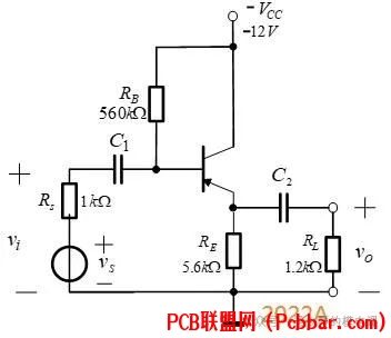

随手拿一道考试题作为例子讲解共集放大器的分析过程吧~~~
$ z" H- d8 z+ ~' f3 K3 D( \  S! K& r9 ?" v* t5 m" e, {+ W

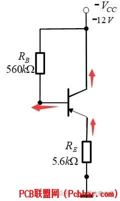

分析如下电路,已知β=100,VBE=-0.7, rbb'=200Ω,求解静态工作点,以及动态技术指标Av、Ri、Ro2 \* B6 S+ U$ g
6 }' ~3 }% H1 o4 |+ E! D; z9 O
3 i6 I# O' V% u+ x/ X5 j, H0 ~/ ~7 t6 M01
* O+ X: q/ a3 l1 X3 ^6 T静态分析
+ c8 A& W0 }( \9 A4 ]% c' L) m: m3 I步骤:画出直流通路列写电路方程,并利用发射结的简化模型|VBE|=0.7(硅管)或|VBE|=0.2(锗管),求出静态工作点& ~& @1 U3 L4 Y9 H" c
将信号源vs短路,电容开路,得到直流通路,注意该电路的晶体管是PNP管,为了使求解出来的电流是正值,电流方向选择实际电流方向
/ S0 z" j4 M/ b' W) g) E8 M% ]/ p3 n2 [) z$ W1 ^1 W5 I
8 }' t; I3 `' j) x% O$ Y) J& Z3 _% o由输入回路方程:5 W) d1 b$ Q1 W- }( p
0 E# |0 t& e. s  f5 z( s) Y由输出回路方程得:3 b; P! u$ {  e4 Y" m7 W

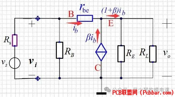

7 o- |5 _' h' U??  交流通路(注意为了美观,BJT有翻转)0 J8 \9 w% v5 l
3 Q1 M1 {7 S% e4 H* k% t9 I
  c1 N5 y$ B2 A0 u' L1 Y
?? 将BJT小信号模型替换BJT符号,(注意PNP管的电流方向取和NPN管一致,因为动态分析只关注它们方向的关联性); Y5 i5 U  ~4 X0 D, p. y' S
+ \4 }( E, M" R+ B6 H" u
?? 根据静态工作点求rbe
- f- L, h: g: V% U& g
0 v) p7 i  v; w" g6 }7 J2 j5 t

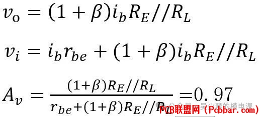

??求电压增益(注意寻找输入输出电压和ib的关系)7 S3 F* N4 r8 p( [
4 [* w# N" s" D( o! t

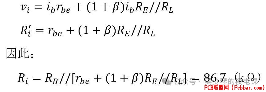

?? 求输入电阻(放大器从输入端看进去的等效电阻)
8 ~1 E, \- N' l) y7 ?先求下图中绿色框内的等效电阻* ?3 n/ h- \. o
2 f% L, d* C- L1 [- K3 [9 a9 B
可由前面求输入电压的式子得出:
2 h5 x" J3 F, w0 z

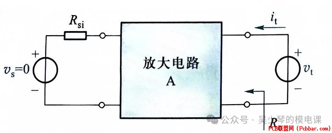

, R* `9 m  P( p; \7 h# I* j?? 求输出电阻(输出端的戴维南等效电阻,需要将信号源短路,负载开路)' B9 F9 _/ C/ J
放大电路输出电阻求解的方法:2 E3 w9 g8 m1 L8 L
4 R$ q( h; Q9 l如上图,在信号源置零(vs=0,但保留Rs)和负载开路的条件下,在放大电路的输出端加一个测试电压源vt,相应地产生一测试 电流it ,于是可得 输出电阻:' q: Y8 b# y: ]& r) p# K( R8 Q

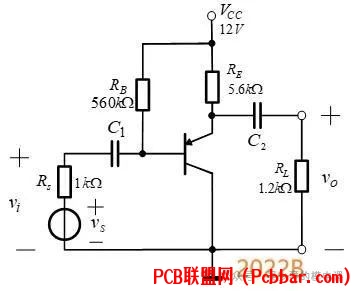

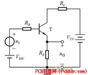

) o8 Q4 q% S: X, L% V# \6 b' D例:
; j% P7 c7 I: |! b下图设三极管β=100,rbe=1.67kΩ,Rs=2kΩ,试求输出电阻Ro1和Ro2- {1 V! M2 S: ^+ l# t/ V2 W1 {
+ w- M* R4 X$ Y9 @  s$ f+ X1 q9 l0 I8 l0 }* D3 t/ h+ h
分析+求解:+ y# N1 V3 B9 L$ |) X4 C, R& r
图中vo1是从集电极输出,电路是共发射接法,而vo2是从发射极输出,电路是共集电极接法。注意比较下面的两个等效电路哦????????
* z+ l; ~' Y) \# [3 I+ Y求Ro1的等效电路如下:
4 z1 n$ w+ m' o; b5 M
) y* T4 a, F4 a( L, ]6 x: s
. A: e. k4 u  S0 _3 T所以,Ro1=Rc=2kΩ" A$ u- [  M4 m1 U" u1 Y2 [9 |' i
求Ro2的等效电路如下:
' A: ]8 c1 n3 X, }4 g7 e$ u1 g1 n! Z) `& G* Q
此时电路中由于rbe连接在测试电压源上,从而测试电流会流经rbe,使得ib并不等于0,因此受控电流源也就不能看成开路。通过等效电路的定义得到:
; X* }0 k* ~! ?0 M3 P8 K- F7 Y$ f+ a0 [9 R, y7 H( ^1 k2 [1 b
" t  o3 Y, m% K6 h4 R. Z7 E6 ~所以,将数据代入得:Ro2≈31Ω' J7 b2 U8 [# X+ k4 z! \
' r# `9 c" A: U" E( a: \  [比较上面两个等效电路,共射接法时,基极支路跟输出端并没直接连接,而共集电极接法时rbe连接着输出端,因此呈现的结果也就不一样喽~~~
