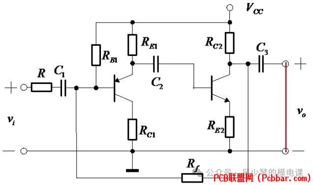

6 X4 c. E+ a4 Q6 N/ t如何理解反馈消失?
* O8 q5 j2 z9 Q! v  E如图2:
/ }) R7 b& O( n
( e7 T8 @! s" S- J
??图2" m; T3 [& ]1 b# @, l
vo短路后,电路变成:* _% W2 [8 b: o! b; i
/ a5 D0 e$ d3 X; i咦,上图就没有反馈了??,这就是所谓的反馈消失????,因此,图2 Rf引的就是电压反馈  b4 K" Y1 c- W0 J) k" ~

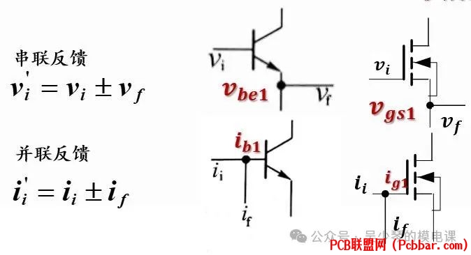

为了迅速正确的判断反馈极性,应熟练各种基本放大电路输出信号和输入信号间的相位关系:% J' ~0 S: Z+ i! X/ y- h" U2 y3 x
  J- R* I6 l# W$ e. g; ]2 m
注意箭头的方向哦????????" a0 c* N- b- ?& @
; q: c  v- N7 x& h. T% d
: O2 @% t5 e! [+ i) d1 U
净输入量具体指哪些量?. n4 e: u8 B1 h/ }1 q2 q) M: I
0 {, t: ?3 u3 n: h上图四个标红的量就是BJT放大器和FET放大器在串联反馈和并联反馈下对应的净输入量2 x3 Z; y  n$ U# d
串联反馈,当反馈回来的Vf极性是正时,为反馈,如果回来是负的,为正反馈;+ @0 k0 M/ U0 B3 W
并联反馈,当反馈电流if为流出,为反馈,如果反馈电流是流入,则为正反馈

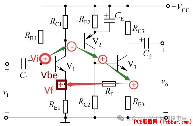

- n/ ?2 y, I" y; S! x8 ]+ v" O判断下图反馈的类型和极性
( k& h6 @3 t0 r; t! n$ r3 k: A5 U
$ i$ k6 b# _! Z
16 X& ^7 v; ~+ `
找到反馈环路* s' s: h7 P/ D2 \; v
( c4 Q( G! i5 u8 C6 z; b0 i2
" Q- T; C: A8 K判断电压还是电流- ?( B% A9 ?! X5 b3 i
看输出回路,vo=0,环路仍存在,所以是电流反馈) B7 f; `8 E: s. L
3 f5 U' ]1 M% c5 b2 _3 p判断串联还是并联
6 k7 F% O4 F5 l) [看输入回路,输入信号从V1的基级输入,反馈信号引到V1的发射级,所以,是串联反馈。净输入信号为电压信号Vbe1$ Z5 E4 Q4 ^2 l& ~6 e
0 N) X5 j! r# l2 U) o判断反馈极性5 x& ~  \4 U, Z' b' k5 f( b  h$ C
利用瞬时极性法
& j$ R% A0 ~; Y$ k* Z$ B5 H& q9 c
( O9 u" b! w5 t6 v, o
* n: K0 F9 I% dVf回来是正,净输入量是减小,所以是负反馈
