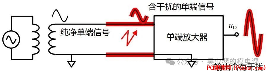

放大器中输入信号一般需要两根线,一根是信号线,一根是地线,这种称为单端信号。
1 o7 y) M& f3 k! O; A4 j单端信号在远距离传输时,不可避免会受到外界电场的干扰,这些干扰信号和实际传输信号都会同时被放大器放大,使得输出端提取信号非常困难。# e* J: l$ D5 f8 |  Y  h
0 O: [) S% L$ `) R

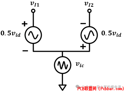

科学家们想出了一个办法,就是将单端信号改成差分信号(Differential Signal),也就是把输入端的两根线,一根作为正信号线,另一根作为负信号线,这两根线上的信号幅度相同,相位相反。这就是差模信号# J, b7 j3 \! M1 }
比如纯差分信号:1 E4 Y+ J+ g9 O5 [! c0 d
! A0 P$ L& X1 w4 \; u# U3 V
纯差分信号的内部构成和外部形式
2 m! s) ?3 Z8 h$ Y( X0 Z: p0 Q一端是0.5vid,另一端是-0.5vid,就是一对差模信号' Z7 N8 ~1 C1 b1 V3 U9 ^
' O$ P) G; s1 U. s定义1:大小相等,方向相反的信号称为差模信号(Differential Mode Signal),用vd表示
3 o/ n! k2 H  X9 z! }8 e- k/ j在传输过程中,将两根信号线用双绞线的形式紧密缠绕在一起,在信号传输过程中,两根线受到的干扰是相同的,那么此时,差模信号就是待测的有用信号,两根线上幅度相同,方向也相同的信号就是干扰信号。1 S+ W$ j2 j; q6 S5 p
定义2:大小相等,方向也相同的信号称为共模信号(Common Mode Signal),用vc表示# [" ~' X" s4 ?
于是信号线中就既含有差模信号,有含有共模信号:0 [; b! F1 K# }# \; H& P3 ~
4 U+ i1 N9 ~# A: f( K& }2 H3 Z- H
5 l5 P& S3 {1 d+ @) ~从中,可以得到以下表达式:
0 s! v/ y% ~  P( u* ?( m4 C
5 w# Y, t: X/ T4 i  Q, h
可知,共模信号实际上是两个信号的平均值  F+ q0 a" Q1 ]- R" z

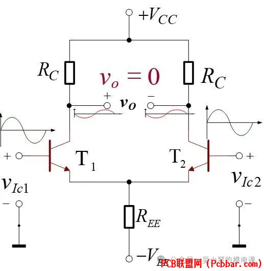

& _0 W6 L' o5 F8 u! @如何实现传输放大差模信号,抑制缩小共模信号?
3 e+ o  m3 b' B/ V" y) ~3 l6 b采用完全对称的电路形式,用双倍的元件使得两个输出端上共模信号也完全相同,实施减法后,就没有了共模信号/ T9 l5 J: a" L3 A
/ K  i" F8 j4 b# E9 v
差分放大电路中最巧妙的地方是即使输出没有实施减法,也就是即使单端输出,共模信号也能被抑制,原因就在于两管公共射极的电阻REE. S8 y( E, x( q6 C; X; E! d6 q
8 [2 y! @8 _0 n' w  h) E  M2 ^
: |! z1 H6 u6 j
由于REE对差模信号和共模信号的不同表现,这才实现了差放对差模信号放大,对共模信号抑制的"伟大使命"????????~: ^: D* p8 h6 f

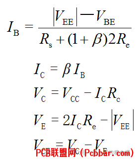

2 P2 |- |2 x4 F5 i* A* B长尾式差放的静态分析) J0 n1 N6 ]: t  ~' y3 i& K, B
?8 O7 M8 f7 l( {+ ^& q0 G( |5 [( f

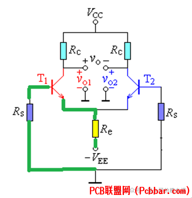

公共发射级带着Re的差放就叫做长尾式差分放大电路。这种差放的静态工作点突破口就是尾部这公共电阻。比如:" U+ [2 V: g" |8 O; m6 p
& S  g$ b* q2 f2 T& U
静态时将输入vi1和vi2都接地了,因此重点看下图加粗的回路,列回路方程,得到IB就是静态的突破口。
1 b& h$ v: {* U- ^7 h$ k
, d+ B% q2 v/ {2 _2 i
4 }' n$ _3 [& H2 i' X4 q6 K1 w注意IE和IC近似相等,就不做区分,而且两管完全对称,求出一个就是求出两个管子的静态喽。直接出结果:
7 u- [: [! r$ a/ g# a( |
2 N' L5 ]- p$ Q
4 A" d  ?! |1 V: z
当然上图中发射极的电位还可以用下面式子:
" N0 C3 ]( u7 g1 d1 \
, C3 x# Z- v. F! s?
- f. A& H1 L  a?

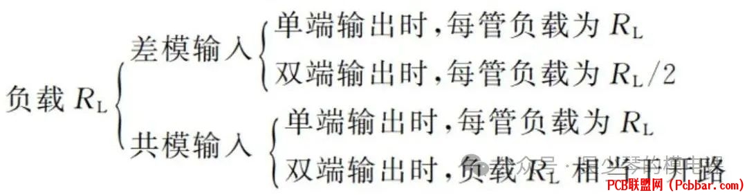

( r1 h* n) b/ x1 Q3 h对尾部公共电阻Re的处理
1 Q8 ?; a$ U4 A2 Z! `5 ]?? 差模分析时尾部的Re上是没有电流通过的,于是差模的等效电路中没有Re! I9 B! |; w; q5 t! K" _4 g' N0 W
?? 共模分析时尾部的Re上流过两倍的射级电流,因此当把它折算到单管射级上时是要变成两倍Re5 ?/ Q, [7 e& B" d; S) K6 `  W
3! d- C6 g! A- f9 h7 b/ o
对负载RL的处理
  w* t4 m. v; _( S4 r3 a

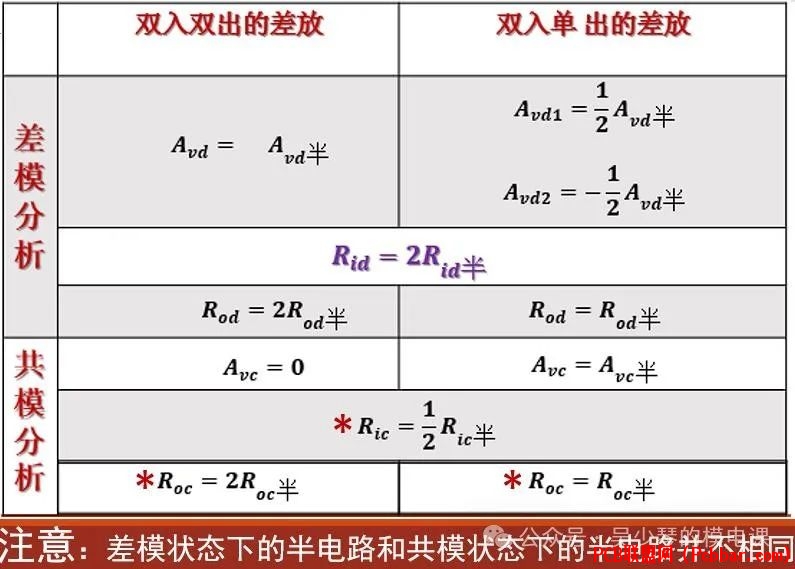

6 l, K; V' I4 R7 r, a1 D 差放的交流分析最重要的是记住各技术指标和半个电路的关系 。' H' C6 E/ g! w7 ?! E3 L3 _
' B( n; N: G9 N! I0 S

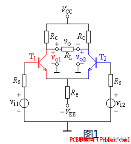

. A1 ^. g! `; ^6 O( h; D6 X8 t- j有了上面的魔法表格,差模分析和共模分析的关键就变成半电路的绘制了。拿前面的 图 1练练手吧?(?????)?
+ c- y8 a$ W' U$ ~: A图1电路差模分析的半电路如下:
2 V' E1 n" z( o6 Y! a3 N
! [: k4 w* _" b8 i5 L2 P利用表格中的关系,得到差模技术指标:
3 d. t6 d/ h! ]+ a; Z! d
8 b) G! ^) _8 p$ g1 O+ G
: ~" U5 p, Q( }. ]5 Z7 v) H图1电路共模分析时的半个电路如下:! c. c" n7 v0 O8 `+ t" W
- g6 |# d; Q; _- i+ I. E0 g: u
. D1 m5 `" {4 `3 B) _' Q例题:
3 J5 K* G; Y; g8 o6 z) g$ z" G; Z1 W* W- f8 Y1 P
, g, P8 K: H# I
5 r$ A) S  X: f; S8 z) Z(1)求T1管子集电极的静态电压VC1$ K3 m) j' c2 c; C0 I
(2) 求输出电压vo的有效值  s' Z" f5 P7 n' P9 O
(3)求差模输入电阻和输出电阻8 u* k7 E1 J1 w& d7 E

解:( P6 }6 o# o) t5 b; k
(1)直流通路如下:: `$ I4 u9 @+ ]! U1 J5 C
- C4 k9 Z% s+ d2 G3 V4 [% K7 [) v3 U! a! p- M通过T1管子的输入回路得:' W) G8 b7 D. ~; ]; K
6 j: x8 b3 v' ?0 s1 o, C
2 U8 g, u6 f5 R# _: J
6 i  d' V, C3 M: z9 W7 T8 B
3 w# e6 N8 G5 y- I% w& v8 W5 x1 o) Z/ c
# v! j1 N0 D# q/ j7 I1 [
