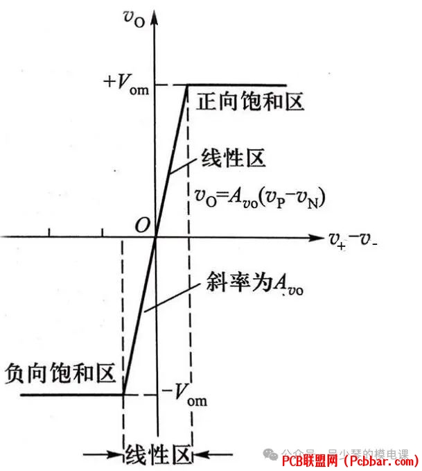

/ x  i1 x  f2 [1 k: T! }9 f运放电压传输特性# P: B" S& x# g" M' z
2 g7 A0 L% C* E% e& p4 C& m
0 m: C- x0 o; F7 i% w) y, q5 x运放的输出电压和输入电压的关系曲线如下:6 D* C3 g$ ~- ^( v! ^5 p+ H
! Y/ D' w8 N/ ^! L  R
  u2 O& Q# l3 e, I$ b% Z
由于运放的电压增益非常大,理想运放可以看成无穷大,因此,运放的线性区非常窄,一般只有几十微伏。只有当运放引入负反馈,才能处于线性区。5 p# x0 G# x3 U" v' `
. l& F7 z, a7 j& ?1 s' ?线性区
7 a$ I7 N+ K5 r. m7 x- L# E/ J3 |2 pOP Amp- g& t/ x% T( u% g$ f4 x
条件:运放处于负反馈状态下7 J4 Z0 o- m7 Q3 H- w0 a) e, r
特性:虚短虚断
3 x- Y, Y5 ]& L
" W1 _6 t0 k& C! X- `( N' H6 y
应用:实现各种运算电路* {5 e: \+ }) V8 ~& ^( m5 F
: B$ q7 A& x; _$ ]非线性区' Z! m3 V  }  {; V0 j* {9 v. K
OP Amp
$ j; E* W! V5 O( A5 D2 H, y条件:运放处于开环或者正反馈状态下- L+ L! s) b- u9 p
特性:虚断,输出为正饱和值或负饱和值
( Q$ @# G4 v1 p! j) K4 [; |# A0 c
% q, N$ ~+ E& R, U4 u. e! X0 [% ?( L
应用:各种电压比较器' @  g  \  a5 m0 q8 h1 N

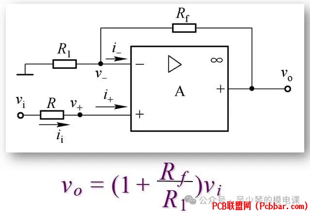

OP Amp

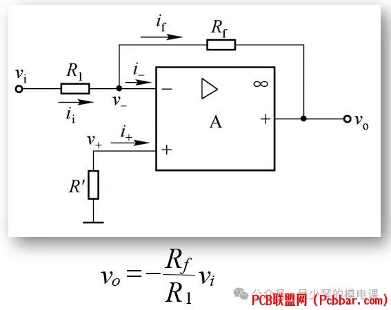

3 @% K) V2 C  u* [( ?; }; d) v反相比例和同相比例
. V6 ^$ X' y, H1 S6 Y: Z' h& w9 j+ S
4 }, q: b! b2 `7 Q( \$ p/ ?2 H
反相比例放大器:# |. r9 w9 q9 S# b7 @
5 B) B1 S, {' N% [* x1 B( k同相比例放大器:
0 k: U  u2 E, Z% e3 j3 I
; i3 E  d1 ?% P3 r- y

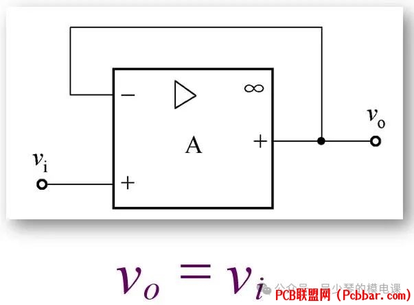

跟随器:3 j  p0 u- k9 \9 @! ^
( p1 j$ J* N0 f6 s# d1 L
# P4 k. V, {5 U8 m1 o5 r

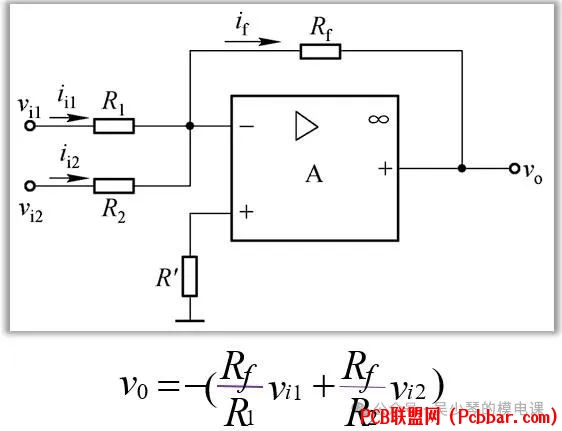

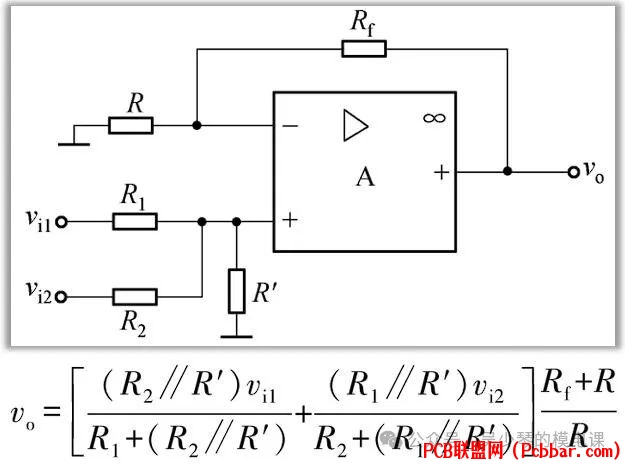

# R* b' ^0 T+ z. u( T6 L; d求和运算
6 d/ J9 Z! A6 Z8 Q# |9 Y
& ]8 S* C) Y; T! {- L" U! H. s, J6 B% p- a4 B# d/ q& h
将需要求和的信号均加到同一个输入端上,如果同加到反相端,就构成反相输入求和:
7 t) V: M! u7 p2 z2 N$ `4 o
' r  Q/ b/ H/ y8 Q如果将输入信号同时加到同相端,就构成同相输入求和:3 R' ?3 q; z" K' G# w- [: |
+ d$ z# N. V. C8 _. w  u% R
& x6 B: C) r7 z$ ^( c; {7 d" V, V* F7 ]; i6 z

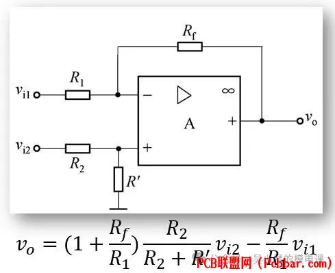

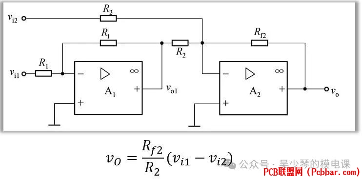

减法运算电路9 p- F2 i1 n9 R3 r: [+ s4 X
- z( s- i, u- ]: i% S; D& x. }5 e: M3 c- g
用其中一个信号反相后,再和另一个求和,就构成减法电路:, E* }( R  z7 e5 ?4 N( y8 h
) d- f; V3 O, g
若将两个信号分别加到运放的同相端和反相端,也构成减法电路:% A) k- t1 |$ b
" |0 ]/ \' t+ B/ t6 `! e
- ~& v8 Z, }2 y/ H

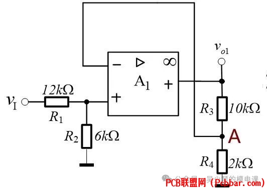

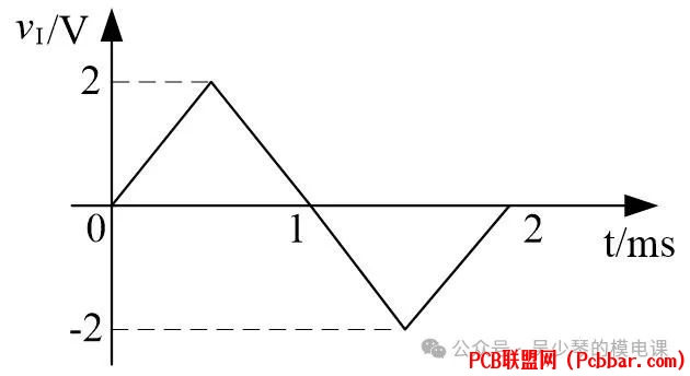

??例1?? 设运放为理想运放,电路如图1(a)所示,输入信号的波形如图1(b)所示,写出vo1与vi的关系式,并画出vo1的波形
8 [( |! F5 b. ]% C2 _! t. ^" z' W
9 s& r1 m2 q3 E. {$ B
图1(a), B  V* B& v" M
8 T8 M6 X) F4 n8 v: b+ X, |* q图1(b)! m% u6 I6 W/ R, P4 d
3 H7 J* f% |7 C8 x) G8 L思路解析3 F# a+ x. p( Y4 `! L$ M
这是去年2学分模电的期末考试题哦??  X( H7 f4 X- p. Y
图1电路的运放接入了负反馈,于是可以使用虚断和虚短特性。A点的电压和同相端相同,同相端电压就是输入信号在R2上的分压(i+=0)。而由于i-=0,于是R3的电流和R4的电流相同,从而得到输出电压& l- P; E  b& c( R% w/ k/ {2 ?
1 U, U9 Y$ o" |- y解:% T7 z$ f6 q' `" o# k
answer
3 |" X* T7 M4 U4 X4 [
' e. M/ u( d7 |! R; _6 c
