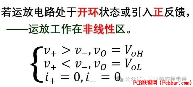

' X4 y5 s9 a$ u4 v6 ?+ o' F重点二  比较器门限电压的求解, O1 f" ~& q% p* F1 F+ D4 s# l7 a
  I! V( P! e6 _
0 c9 `0 m' J7 b* S" S, a; f6 a
积分电路和上次课的加减运算电路,电路中都引入了负反馈,但如果运放没有引入负反馈,那就属于运放的非线性应用??注意非线性应用的特性:, p( @  a3 O2 H+ k# x
" H# ?3 h' @) ?3 P) p: k这时,线性应用的虚短特性不能使用,但“虚断”的特性仍可以应用。
3 x5 ?4 P, f* ]# ^0 P- b" U在非线性区时,可以利用v+=v-求输入信号vi的瞬时值,从而得到比较器的阈值电压(门限电压)。" j0 h/ a) w; p! s' \; m3 V% S

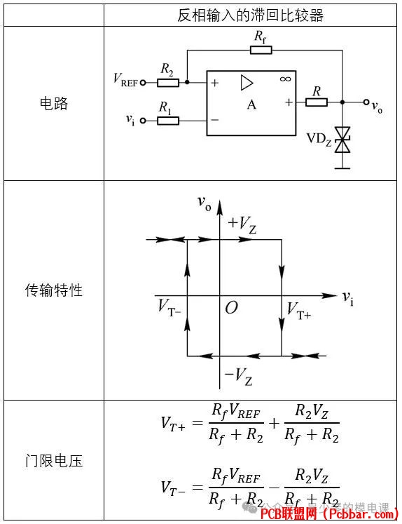

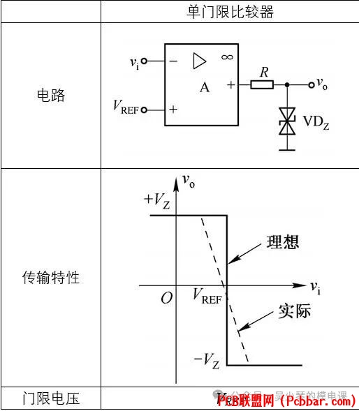

重点三  电压比较器
* V8 A- X* p# ~
9 k! O  y7 I8 x9 p3 {: E
3 N" \# o% g- n电压比较器用来对两个输入电压进行比较,并根据比较结果输出高电平或低电平,如果输出端接有稳压二极管,则输出电压的幅值和稳压二极管有关。
: P) L0 z6 k* _4 p常用的几种比较器通过下面的表格给大家作个总结。
