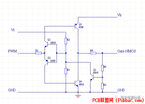

       下面,我们以一个例子来简单说一下NMOS的工作原理:
        Vl和Vh分别是低端和高端的电源,两个电压可以是相同的,但是Vl不应该超过Vh。
        Q1 和Q2 组成了一个反置的图腾柱,用来实现隔离,同时确保两只驱动管Q3 和Q4 不会同时导
通。
        R2 和R3 提供了PWM电压基准,通过改变这个基准,可以让电路工作在PWM信号波形比较陡
直的位置。
        Q3 和Q4 用来提供驱动电流,由于导通的时候,Q3 和Q4 相对Vh和GND最低都只有一个Vce
的压降,这个压降通常只有 0.3V左右,大大低于 0.7V的Vce。
        R5 和R6 是反馈电阻,用于对gate电压进行采样,采样后的电压通过Q5 对Q1 和Q2 的基极产
生一个强烈的负反馈,从而把gate电压限制在一个有限的数值。这个数值可以通过R5 和R6 来
调节。
        R1 提供了对Q3 和Q4 的基极电流限制,R4 提供了对MOS管的gate电流限制,也就是
Q3 和Q4 的Ice的限制。必要的时候可以在R4 上面并联加速电容。
