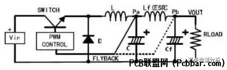

  第二种方法就是采用两级滤波线路进行滤波,这种方法一般能很好的减小纹波,但是同样存在缺陷,那就是需要考虑电压采样点,如下图所示:
  如果采样点取自于第一级的滤波线路Pa,那么输出电压就会降低,如果采用点取自于第二级滤波线路Pb,因为线路中包含第一级滤波线路LC,所以有可能会导致系统出现不稳定的情况。

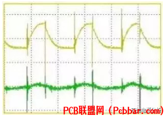

  目前最有效和简易方式就是在输出端接LDO滤波,这个是目前来说减少纹波和噪声的最有效方法,唯一的缺点就是成本和功耗比较高;输出电压经过LDO后,一般纹波都处于10mv以下;滤波效果非常显著;下图为原始纹波(黄色)和进行LDO滤波后(绿色)的电压:
