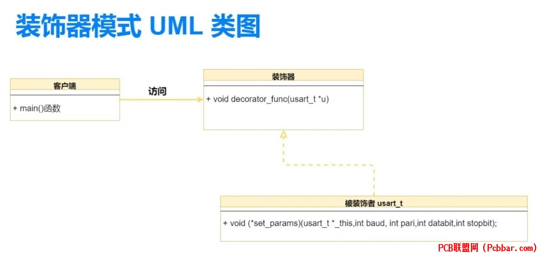

3 – 如何使用装饰器模式?
举一个嵌入式软件比较常见的设计场景,串口参数配置。在以往的设计中,我们通常会调用一个函数,对MCU串口的通信参数(比如波特率,校验位,停止位,数据位,等等)进行配置。
现在,我们在这个配置动作的基础上,增加一个参数保存的动作,但又不想改变原来的配置函数,接下来,看一下具体的实现过程。
1、先构建一个串口设备相关类,这个类包含了一些串口的基本通信参数,以及提供了一个配置串口参数的方法,具体的代码实现如下图所示。
