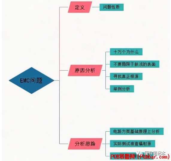

# Q1 G3 ?% n4 `2 o9 _7 k4 Bemc是一个棘手的问题,下面这个文章一定值得你看,从源头解决问题才是真正的解决问题。6 ]+ U0 H  N. D$ ?2 l, J
# q, N2 p# v2 P- V# ?7 j首先看定义,定义主要按照问题性质,分为电源、时钟CLK问题、地不平衡问题。- ]7 N9 w  d5 Y( x
& |$ P! F/ n; @' p
再看原因分析:
5 I) r& S8 {1 _8 o1 v' g1 n# L
) F3 a! X/ P$ ~, r7 ?: A
针对三种问题,小编都有举例分析。* h/ w8 r- Q6 l* I8 G- ^

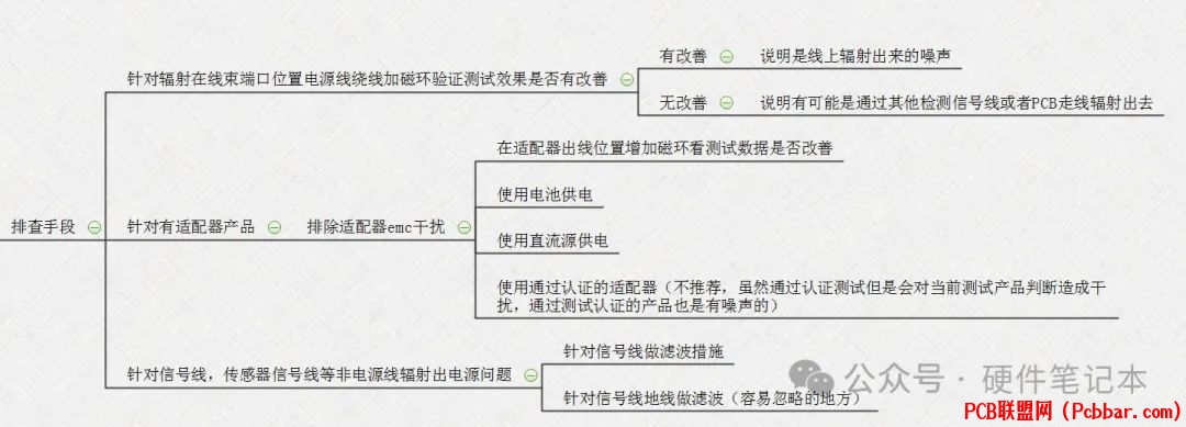

4 Z4 z6 p$ n' m- W1、排查手段
; r0 {( d6 P5 ^& h

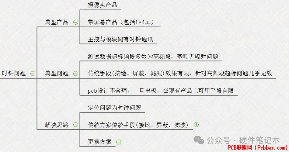

再看时钟问题:
! U5 Y3 W) t# U! J
% X; E1 l) B" ?解决思路中的传统方案传统手段:: P5 M  z6 T# c: d
$ f- A+ z0 w# T" J3 y0 S
硬件扩频:
+ c1 N4 E9 ?7 s1 S/ W2 t0 a
7 b9 N- E' N* }3 s6 O解决思路中的更换方案:
5 O  ~* n9 A! Q' s4 j( t

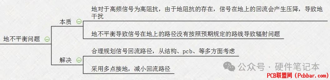

7 h, y- R5 h# Q8 k/ t5 O7 R5 y3 f地不平衡问题:
2 u5 c; a. {8 Q8 c: D

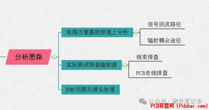

最后,分析思路:/ f' n9 J4 C6 }# V+ Z- q7 @
$ n6 K0 B) l( G2 N) R6 OEMC三大规律
# N; I' e( E/ C$ w) v* V" Z4 m- x$ \* \5 A" z
规律一:EMC费效比关系规律,EMC问题越早考虑、越早解决,费用越小、效果越好。在新产品研发阶段就进行EMC设计,比等到产品EMC测试不合格再进行改进,费用可以大大的节省,效率可以大大提高;反之,效率就会大大降低,费用就会大大增加。经验告诉我们,在功能设计的同时进行EMC设计,到样板、样机完成则通过EMC测试,是最省时间和最有经济效益的。相反,产品研发阶段不考虑EMC,投产以后发现EMC不合格才进行改进,非但技术上带来很大难度、而且返工必然带来费用和时间的大大浪费,甚至由于涉及到结构设计、pcb设计的缺陷,无法实施改进措施,导致产品不能上市。
; a7 v9 s" u: L0 x3 x/ A; U规律二:高频电流环路面积S越大,EMI辐射越严重。高频信号电流流经电感最小的路径。当频率较高时,一般走线电抗大于电阻,连线对高频信号就是电感,串联电感引起辐射。电磁辐射大多是EUT被测设备上的高频电流环路产生的,最恶劣的情况就是开路之天线形式。对应处理方法就是减少、减短连线,减小高频电流回路面积,尽量消除任何非正常工作需要的天线,如不连续的布线或有天线效应之元器件过长的插脚。减少辐射骚扰或提高射频辐射抗干扰能力的最重要任务之一,就是想方设法减小高频电流环路面积S。规律三:环路电流频率越高,引起的EMI辐射越严重,电磁辐射场强随电流频率的平方成正比增大。减少辐射骚扰或提高射频辐射抗干扰能力的最重要途径之二,就是想方设法减小骚扰源高频电流频率,即减小骚扰电磁波的频率。$ m0 m9 H8 r9 a
本文以下内容,就是利用以上三个规律,倡导趁早考虑EMC问题,介绍EMC设计和EMC问题改进。改进EMC问题,如同诊治疾病。如果产品没有通过EMC测试,我们从测量结果中,只能知道哪些频率点“超标”了,而这些频率的电磁干扰是从哪里出来的,往往是工程师门最不容易发现、最难解决的问题。产品EMC问题,说难亦难,说易亦易。改进EMC问题,首先,根据EMI产生的途径和机理,也就是EMC问题产生的要素,针对EUT(被测试样品)的电路原理,先作一些判断,比如IT类设备和AV音视频类设备引起EMC问题的原因或者内部骚扰源是什么,先进行推断,再结合测试项目测试图透过现象看本质,分析超差原因,把骚扰源搞清楚,把骚扰途径摸透彻,以便有的放矢。分析超差原因,可使用高频示波器或频谱分析仪加上 场探头验证分析结果,从频域到时域,再从频域到时域,分析、寻找产生EMC问题的对应电路和器件。% A4 ^- q  u4 c  C- u' T5 w" ]
