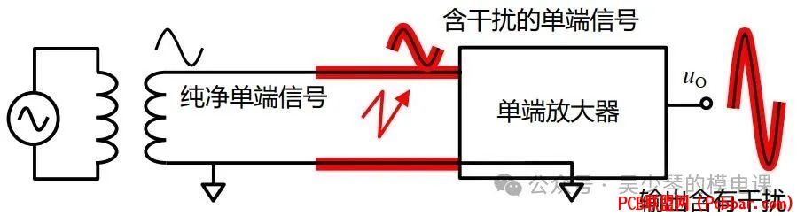

( N6 K- l- M4 j2 [差分信号的来源
9 Q: S4 M9 @" N" n) t2 C放大器中输入信号一般需要两根线,一根是信号线,一根是地线,这种称为单端信号。6 j9 y6 J9 h4 P3 C" _% b
单端信号在远距离传输时,不可避免会受到外界电场的干扰,这些干扰信号和实际传输信号都会同时被放大器放大,使得输出端提取信号非常困难。
0 k5 S/ r/ [- _9 n1 m
8 B4 H! e4 f( Y* }9 I* c/ ~4 Z) b

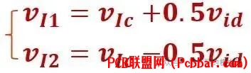

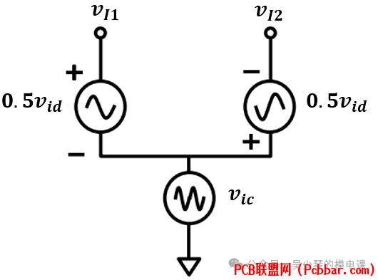

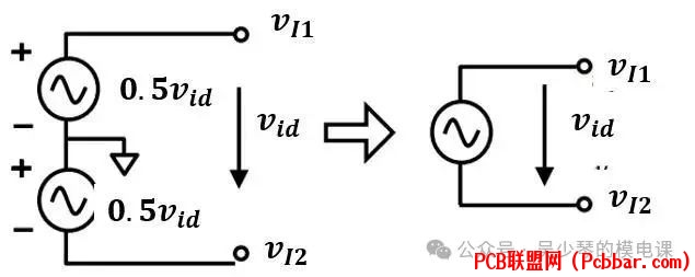

科学家们想出了一个办法,就是将单端信号改成差分信号(Differential Signal),也就是把输入端的两根线,一根作为正信号线,另一根作为负信号线,这两根线上的信号幅度相同,相位相反。这就是差模信号
4 e5 A4 ?+ v- K" m" [$ i比如纯差分信号:1 a. Q) w0 @3 R2 h% O, P  A
  a' `/ u  @2 K  `- s
纯差分信号的内部构成和外部形式3 T- ?# a! H/ W; J) o% k" ?$ `
一端是0.5vid,另一端是-0.5vid,就是一对差模信号4 X1 ^* D" r# A3 V) a: e/ L/ T; z
/ F( H) m5 n- A- w* P. E& B定义1:大小相等,方向相反的信号称为差模信号(Differential Mode Signal),用vd表示0 k( h4 q2 ^$ `* F& k
在传输过程中,将两根信号线用双绞线的形式紧密缠绕在一起,在信号传输过程中,两根线受到的干扰是相同的,那么此时,差模信号就是待测的有用信号,两根线上幅度相同,方向也相同的信号就是干扰信号。7 C4 b! G+ r# n: E; b  l2 n4 `
定义2:大小相等,方向也相同的信号称为共模信号(Common Mode Signal),用vc表示
) R! I# t# k& T5 m& P于是信号线中就既含有差模信号,有含有共模信号:
; j' R6 o$ ?1 `! ^  @' Q/ u) |( e/ `" u6 R$ S
% F5 G- N3 ~0 s- K- n从中,可以得到以下表达式:; e% `/ }" w/ q% A# g4 l4 Y
9 X2 C0 ]% x8 h" O5 Q可知,共模信号实际上是两个信号的平均值
& w. E* i$ b! r+ H3 c& w/ o  n# d) l8 ~" r2 t/ @! r

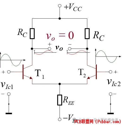

( d0 A( A; w/ f+ @  n' a% n% l如何实现传输放大差模信号,抑制缩小共模信号?( i, S4 O$ |! k8 z! F" A+ \
采用完全对称的电路形式,用双倍的元件使得两个输出端上共模信号也完全相同,实施减法后,就没有了共模信号3 ^% _1 b5 ]- V) v; n
( C! R; R0 w0 K/ J" x3 @5 @8 G
差分放大电路中最巧妙的地方是即使输出没有实施减法,也就是即使单端输出,共模信号也能被抑制,原因就在于两管公共射极的电阻REE
# _; ^4 b1 \& H# n8 @8 U
. A2 F- g9 }, ]9 |/ D  B  s
! @9 G* \1 z- `- |
由于REE对差模信号和共模信号的不同表现,这才实现了差放对差模信号放大,对共模信号抑制的"伟大使命"????????~& h0 a" r4 L$ k. c6 N

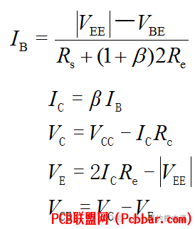

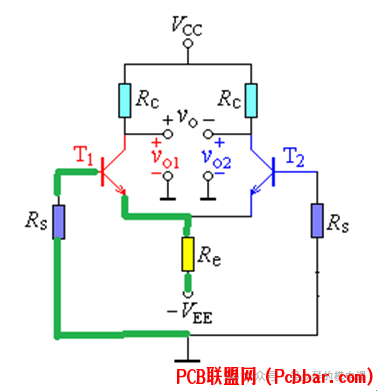

' {! {, ^8 L# i长尾式差放的静态分析7 Z+ g1 {$ w# p' J& `
?" S# T/ y. T5 G( q; _; X5 [$ R3 g
公共发射级带着Re的差放就叫做长尾式差分放大电路。这种差放的静态工作点突破口就是尾部这公共电阻。比如:
% t. \* \" w7 C, k& _- [
) G0 Y' [& K' o7 p
静态时将输入vi1和vi2都接地了,因此重点看下图加粗的回路,列回路方程,得到IB就是静态的突破口。
9 ~' u/ }( o2 r( e
) ^) J2 R' d& o; U0 ~5 D! \+ P
# L% k- ?) o4 X- h7 E- g7 K注意IE和IC近似相等,就不做区分,而且两管完全对称,求出一个就是求出两个管子的静态喽。直接出结果:
8 o- z+ G5 r: y2 b% ~
+ Z3 `6 A8 x) a+ j2 y
+ D. \7 n, g7 p$ Z/ W2 B% f0 _2 t
当然上图中发射极的电位还可以用下面式子:

差模分析和共模分析 5 E2 p+ D4 V/ t0 d) E% r
$ Z8 c% e4 N4 n9 x( }! H' D由于差放电路两边完全对称,因此分析差放的关键就是如何分别在差模输入和共模输入时,画出半电路的交流通路,进而确定其各项性能指标,绘制半个电路时注意以下几点:
5 n2 y7 _5 ^7 ?" o  c1 _8 F1
1 J  _. ]) ^. |差模和共模都属于交流分析
% Q2 J% q4 L0 M5 ~9 O/ ~& R% {2 Q注意记得把直流电源接地处理
: a& n+ F! B9 r% V# N2
: a) Q9 N9 f9 p* B& t0 M6 ?对尾部公共电阻Re的处理

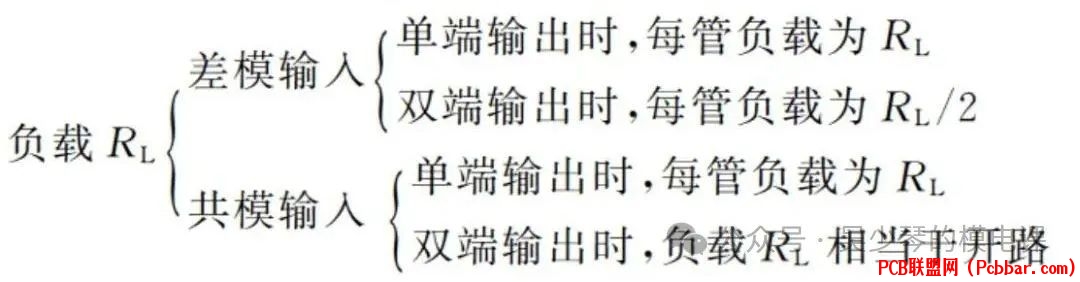

+ n8 @4 Y8 v/ M+ o4 u- W, _5 K2 z?? 差模分析时尾部的Re上是没有电流通过的,于是差模的等效电路中没有Re
, O4 k* X6 _0 w- y5 n?? 共模分析时尾部的Re上流过两倍的射级电流,因此当把它折算到单管射级上时是要变成两倍Re
( o8 \& U% o% a+ w% ?  R; b30 L1 \4 {  D3 e9 X! x5 \1 I) s
对负载RL的处理
2 F! Y& D/ W5 d8 K8 \: \
: N* D8 |; s5 X+ U2 z

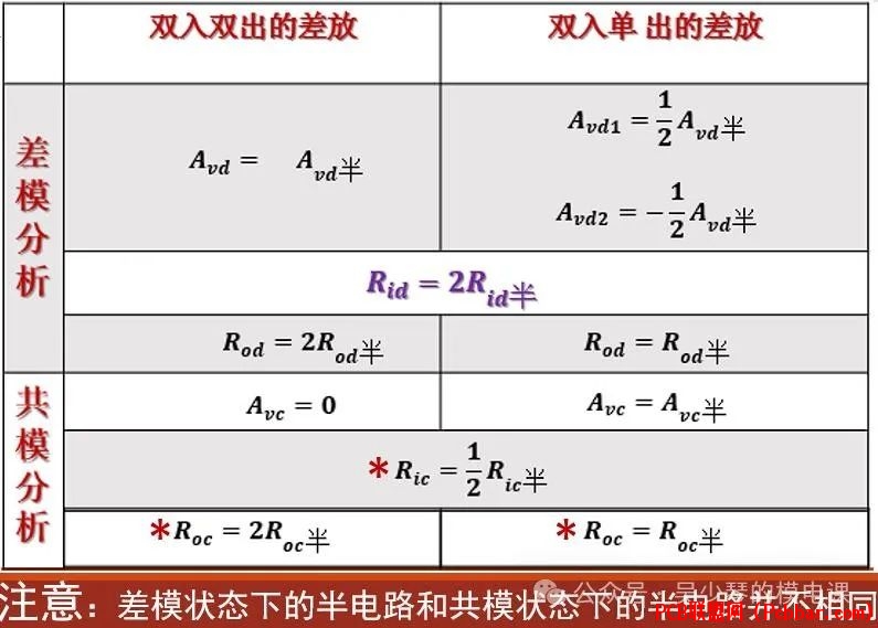

差放的交流分析最重要的是记住各技术指标和半个电路的关系 。
7 _5 L2 j0 L' g; T9 |
5 J1 \! E: o% L, \/ p4 l& w
2 t" A; f) u, ^6 h有了上面的魔法表格,差模分析和共模分析的关键就变成半电路的绘制了。拿前面的 图 1练练手吧?(?????)?
