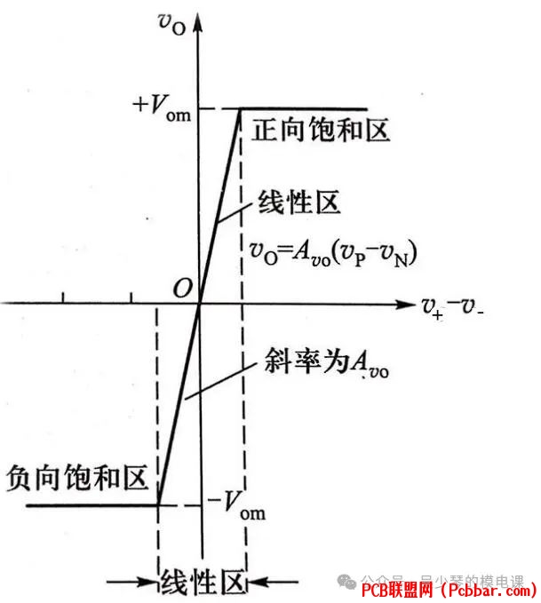

运放的输出电压和输入电压的关系曲线如下:+ D( S0 Q! k8 A9 h' [
0 s& `- ]2 H( E
% Q/ R7 Z" v- W: _4 h) [7 ~由于运放的电压增益非常大,理想运放可以看成无穷大,因此,运放的线性区非常窄,一般只有几十微伏。只有当运放引入负反馈,才能处于线性区。: |  S  x) m8 c8 B, V$ T' Y: }$ @. |
5 l5 l* H6 W/ w+ K& o线性区
: ?+ S- M. U0 `. N# \* F  d. tOP Amp
" A& i8 D1 `3 t; i8 Y9 a; ?条件:运放处于负反馈状态下
# m) b9 K0 O% J7 V/ p# l( H4 b特性:虚短虚断% f2 F/ }; f6 P
9 l# ?5 r. ]4 Z3 _; R+ @. m4 q8 E" p应用:实现各种运算电路
! d! J$ M8 s: l
2 A0 p3 N# e; H1 k8 [非线性区% Y  K5 T8 ?- R4 i
OP Amp$ c  j) g, i; z5 \4 x
条件:运放处于开环或者正反馈状态下
; c  a/ [7 J  r: O. V特性:虚断,输出为正饱和值或负饱和值) Z/ q+ h7 W1 }
$ U- ?0 m3 D9 a0 P6 l
应用:各种电压比较器$ ]1 t. a8 g' X$ A4 {

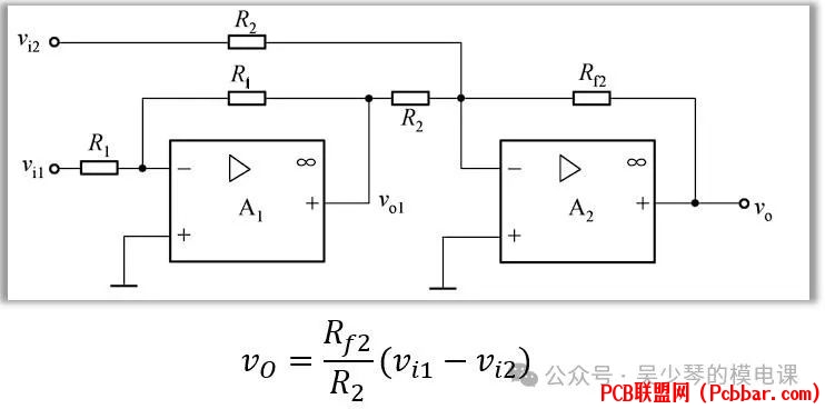

& S& e! ^9 p- \减法运算电路
$ e$ X: t5 F4 ~7 E
" g, X; G" c8 h9 ]7 }* o2 a, ?7 }& H  I: Q; j
用其中一个信号反相后,再和另一个求和,就构成减法电路:
6 V; t# u1 R0 Y' J2 N
! y9 {) z* s' G1 _" F; j9 L" ]+ m$ }
若将两个信号分别加到运放的同相端和反相端,也构成减法电路:* |; ]' S8 `6 b1 @  k
+ r4 G# _  u  P& i/ H' }3 t8 @, Q
: F, W! ^7 p2 F) }5 v) `3 }+ z6 s! g1 J7 a
