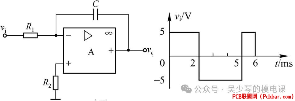

积分电路如下左图所示,若输入如下右图所示的波形,试绘制相应的输出电压波形。已知:R1=R2=10kΩ,C=0.2μF,电容C上的初始电压Vc(0)=0。9 U0 \0 N/ r  ^& Z' O
9 w8 h4 w- G' I* `
& d$ c. _7 H! _4 d( t
8 S  ^3 ?8 q* T2 V分析+求解5 h) F- H% A" \! G/ A
* f  g* s; {  x4 r* E这就是一个最基本的积分电路,只是输入信号是一个不完全规则的矩形波,需要分段分析,还有注意时间轴的单位是毫秒哦??* I+ h* Z2 D5 M
输出电压和输入电压的关系式为:
9 s1 F  L5 _: K' X% O$ a
+ e& u7 w! x3 y& w; o
由上面分析可以画出下面波形:( J% Z/ _7 W0 K/ z
4 F* e2 S7 k: M/ c) l- \  r+ M' A7 H2 \) D- A
