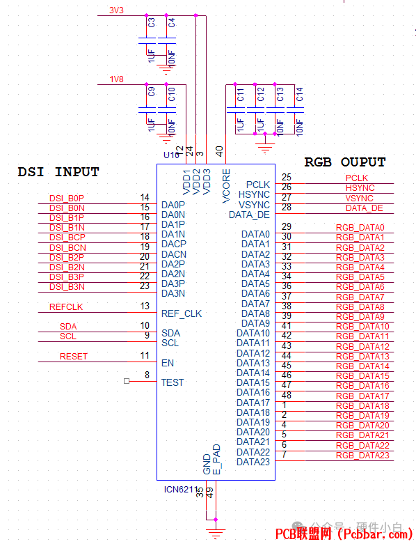

芯片参考设计如下
ICN6211参考设计原理图
下面分管脚具体说明:
VDD1,VDD2,VDD3。
电源管脚有如下要求:
1、VDD1供电电压需要与IIC,EN管脚的电平一致。
2、VDD2和VDD3的供电电压要求与RGB屏的信号电平一致。如果屏的信号电平是1.8V,则VDD2,VDD3供电电压就是1.8V。
3、VDD2和VDD3要求使用相同的电源域。
4、供电电压范围1.8V-3.3V。
VCORE
建议外接四颗电容,两颗1uF,两颗10nF。最少不应少于两颗外接电容,一颗1uF,一颗10nF。电容尽量靠近芯片的VCORE管脚。
DSI INPUT
支持1-4路MIPI DSI数据链路。不用的MIPI数据链路保持管脚悬空即可。支持RGB888,RGB666,RGB565输入。MIPI DSI接口支持Video Mode进行视频数据传输,MIPI Command Mode进行寄存器配置。当使用MIPI Command Mode配置寄存器时,可以省掉IIC接口。另外,将MIPI CLK配置为连续的High Speed模式,可以作为参考时钟使用,省掉外部晶振。
REF_CLK
参考时钟管脚,外接晶振。要求是交流耦合,需要在晶振和管脚间串接一颗1nF电容。外接晶振作为芯片的参考时钟,芯片内部有PLL锁相环,对晶振的精度要求不高。外接参考时钟仅作为备选方案,推荐客户使用MIPI CLK作为参考时钟。这种情况下,REF_CLK管脚接地即可。
SDA,SCL
IIC通信管脚。配置芯片寄存器使用。芯片寄存器有两种配置方式,一种通过IIC一种通过MIPI Command Mode。当使用MIPI配置寄存器时,IIC接口可以省掉。
EN
使能管脚。EN拉低芯片复位,EN拉高芯片工作。EN管脚拉低后,芯片进入低功耗模式,待机电流10uA以下。EN拉低再拉高后,芯片需要重新配置寄存器。
TEST
悬空或者接地。无功能。
RGB OUTPUT
RGB输出管脚。支持RGB666,RGB888,RGB565输出模式。RGB输出8位为一组,data0-data7,data8-data15,data16-data23,分为三组,RGB可以灵活对应,高低位也可以通过寄存器调整。如果使用RGB666或者RGB565模式,当data0或者data23未使用时,可以拉到主控芯片的GPIO上作为芯片的中断管脚。
GND,E_PAD
接地管脚。E_PAD必须良好接地。

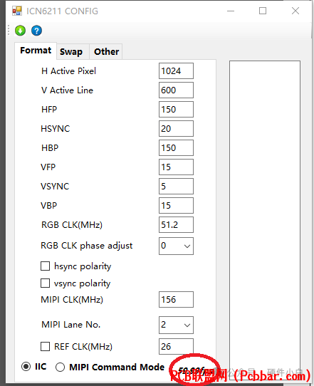

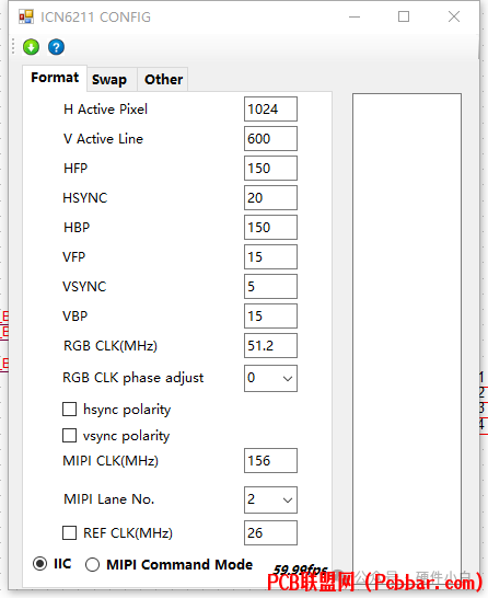

ICN6211只需要按照MIPI和屏的相关参数配置寄存器即可正常工作。随样片提供配置工具,界面如下:
分项说明:
H Active Pixel,V Active Line,HFP,HSYNC,HBP,VFP,VBP,VSYNC,VBP,RGB CLK

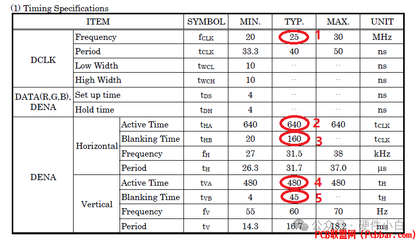

RGB输出参数。需要根据屏的时序参数配置。举例说明,选取某款屏的参数表如下:
参数设置一般依据屏的典型值进行配置。图中标号1为RGB CLK参数。
标号2为H Active Pixel,标号4为V Active Line。
标号3为 H Blanking Time=HFP+HBP+HSYNC,如果屏没有其他具体说明,可以将HSYNC设置为5或者10,剩下的由HFP,HBP均分。如本例,可以将HSYNC设置为10,HFP,HBP均为75.
标号5为V Blanking Time=VFP+VBP+VSYNC,如果屏没有其他具体说明,可以将VSYNC设置为5或者10,剩下的由VFP,VBP均分。如本例,可以将VSYNC设置为5,VFP,VBP均为20.
时序参数的配置一般并不严格,只要满足屏参的范围都可以正常显示。少数屏对时序要求较严格,在彩条测试阶段可以发现,需要比较确定的参数彩条才能显示正常。这种情况下,正常显示时同样要注意参数设置
RGB CLK phase adjust
RGB CLK相位调整。可以调整时钟的输出相位,进行时序微调。一般情况下不做调整。当显示基本正常,无抖动,颜色有偏色或者异常时可以尝试调整时钟相位。
Hsync polarity, Vsync polarity
Hsync,Vsync极性调整控制。默认为低有效,某些特殊的屏为高有效,可以通过选中前面复选框的方式反转。一般情况下不做调整。
MIPI CLK
MIPI时钟频率。注意,是MIPI时钟链路输出的实际频率,不是MIPI接口的数据速率。MIPI为双沿采样,所以时钟频率是数据速率的一半。
MIPI CLK计算公式:(RGB_CLK*BPP*系数) /(MIPI Lane NO.*2)   一般系数取1.1或者1.2
MIPI Lane No.
MIPI接口数据链路数。ICN6211支持MIPI接口1-4路数据链路。选择实际使用的链路数。
REF_CLK
外参考时钟选择。如果使用外部晶振做参考时钟,则选中复选框,并填好实际使用的晶振频率。外部晶振推荐使用26MHz,在手机,平板平台比较常用。也可以使用其他频率,要求频率范围10-40MHz,输出振幅在1V以上。
IIC   MIPI Command Mode
芯片配置方式选择。IIC或者MIPI Command Mode二选一。

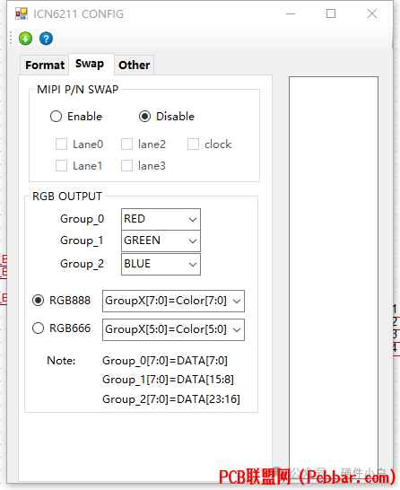

MIPI P/N SWAP
MIPI接口PN交换选择。可以根据实际布线情况对MIPI的PN管脚进行交换,减少线路交叉和过孔。如有交叉,选中对应的链路即可。
RGB OUTPUT
RGB输出设置。可以根据实际布线情况对RGB三种颜色进行配置,每种颜色数据组的高低位也可以进行调整,方便走线,减少线路交叉和过孔。

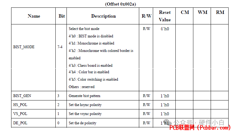

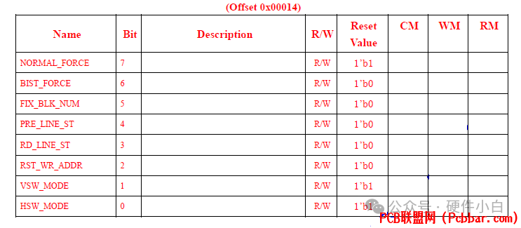

       测试方法:按照屏的参数正常生成芯片配置寄存器列表,在生成的列表基础上,增加两个寄存器:
寄存器说明如上表,0x2A的BIST_MODE位设置为4,BIST_EN设置为1。0x14寄存器NORMAL_FORCE设置为0,BIST_FORCE设置为1.
一般情况下,0x2A和0x14都是默认配置,因此要进入彩条模式,需要增加两个寄存器为
0x2A=0x49,0x14=0x43

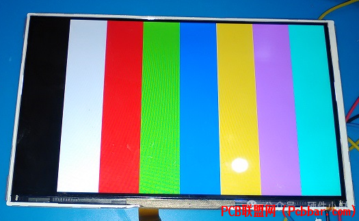

正常情况下,配置完成后应该能正确显示彩条,彩条顺序为黑白红绿蓝黄紫青,具体如下图所示:
彩条显示顺序不能错,否则判断RGB三种颜色的设置有误。
