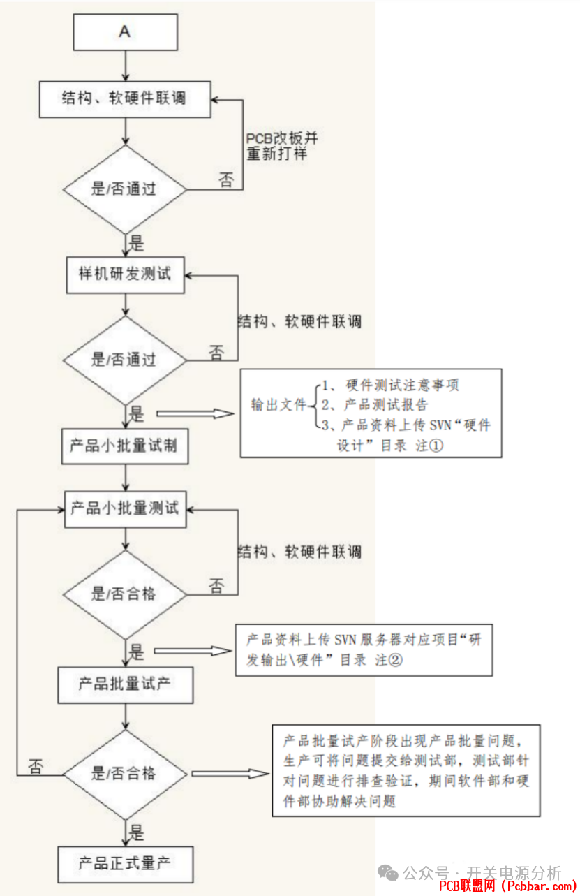

完成这些后,将电源组装进入第一轮内部测试,测试通过后,交由测试部进行验证测试,该过程由研发硬件主导,测试部辅助,测试过程中对应的测试报告存档留底,测试部测试验证软件、硬件、结构都需要符合要求或者出现的问题与硬件无关,则研发硬件工程师则可以发起小批量试制,试制出来的样机则交于测试部门进行详细验证测试并输出相应的测试报告。
测试部要根据产品多次软硬件的测试情况,最终确定产品是否可以发布试产,产品发布时研发部门必须提供给工厂以下资料:原理图文件、PCB文件、BOM清单、元器件贴片位号及参数、拼版文件。
工厂工程部拿到文件后,首先验证产品电子性能,结构合理性,工厂是否有能力做出产品,然后对工艺流程进行梳理,排出工艺流程图,做出作业指导书,列出工装制作清单,采购对物料进行下单购买,做好充足的前期准备工作。
待物料齐全后,对PCB板进行贴片过回流焊,插件过波峰焊,补焊维修剪脚作业,目检,基本功能测试,组装,二次测试,老化,全部功能检测,包装,入库。
工厂工程师根据试产中出现的问题给出有效的解决方案及后续修改方案。
这样一个电源设计生产的环就形成了,可以用下图来表示:
