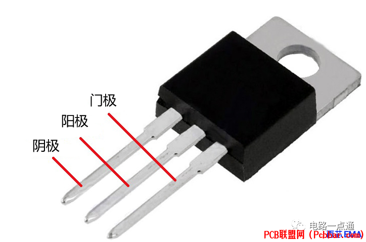

二、BT151引脚图BT151和二极管一样,在其施加门极脉冲时导通,有4层半导体,结合成2种结构之一:NPNP或PNPN。还具有标记为J1、J2 和 J3 的三个连接点,以及三个端子:阳极、阴极和栅极,如下所示:7 D: j. y' P0 H4 Z' f  o2 Z
! @3 c& _* Z! e- H$ ]BT151引脚图
/ c( b0 t/ l" m6 k! o
! f! t6 N5 ~6 b( mBT151引脚说明图
( H: b$ C0 j3 }阴极——阴极发射常规电流。
$ ~* g) h+ M6 C; E( W$ C8 Q阳极——阳极接收常规电流。
" B6 B; }, g  O6 a, E门 -控制阳极和阴极之间的电流流动。
  L; ~+ n% Z/ [) I! n/ n
% b9 S* q# J+ H: K5 }' I
; |: N7 ^: Y& ]2 ]- S8 {9 m' S2 T9 OBT151引脚图

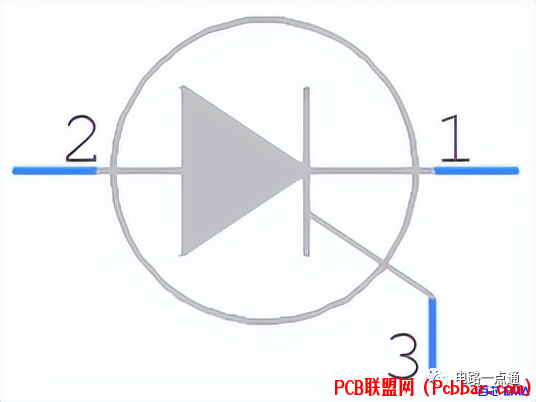

' Z9 i, i) w0 ]) x1 I三、BT151 CAD模型1、BT151 电路模型
8 Q- b( f; C! L% j. Y; M5 J: x$ a
& N7 k. k& v/ ]
BT151 电路模型

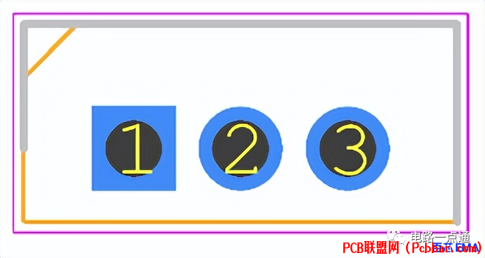

" n) |$ g/ Y: H6 s2 P" M2、BT151 封装尺寸
8 E2 r* K+ Y% T) K( L+ u
* J- J7 A8 H4 U: e
BT151 封装尺寸  \! s8 C# B5 b' I

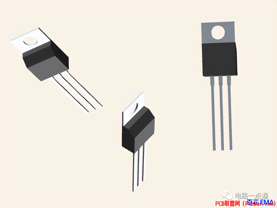

3、BT151 3D模型
% _2 T5 z" U5 Q7 D, f
  M& K  i% n. P- L
BT151 3D模型

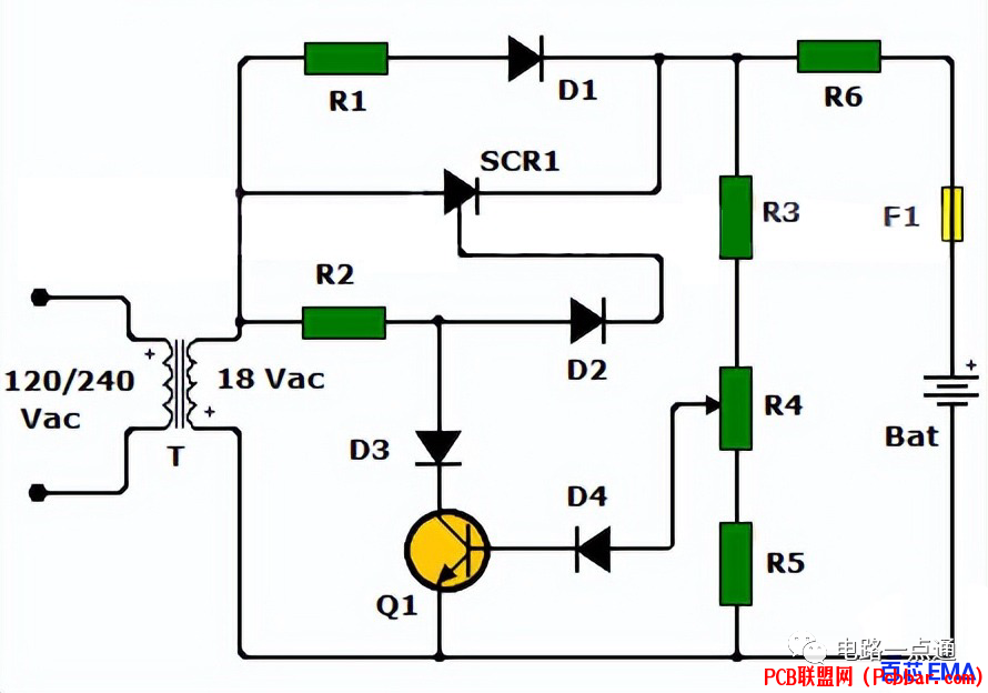

  `& }- [9 o' n" s5 `* \/ j: u3 X九、BT151充电器详细电路图1、元器件清单1个 2N3668 / 2N2575 或类似的 SCR(晶闸管),400 V,12.5 A,TO3 封装 (SCR1)* c/ q3 d7 ]: t+ N+ X! Q
1 个BC548 或类似的 NPN 晶体管 (Q1)
5 ^: Z8 f* ^. c, d; o  Q4个1N4001或类似的整流二极管(D1、D2、D3、D4)9 y  X% K0 ~0 u- d/ ^0 P: G
1 个22 Ω,5 瓦电阻器 (R1)
% q, G1 u# b# `$ {( T2 a  L1 个330 Ω电阻 (R2)1 p" N( }* D7 R( H7 w+ ~2 {
1个 820 Ω电阻 (R3)
' s$ `- y8 j# R& a  k9 S! X8 M/ ~1个 100 Ω电位器 (R4)$ W3 F" x' O' P4 G/ S6 i
1个 100 Ω电阻 (R5)" X& a  U8 O! g5 ]: u
1个1 Ω,5 W电阻 (R6)
7 m$ p+ t2 K. r. u1个 2 安保险丝 (F1)
* `/ v! z! k  @) w! T& u6 ^1个110/220 VAC 至 15 VAC 变压器 (T),2 A或更大。
4 K5 P! Y7 P% \
+ {& c# e& j0 i/ u2 f2、BT151充电器详细电路图下图为BT151充电器详细电路图。这种简单的电池充电器使用BT151晶闸管(仅允许电电流沿着一个方向流动),由于半波整流输入信号到达,从而实现了缓慢的电池充电。# {* R; q: Q- x- k# A' s: x* X
SCR 仅在触发信号到达 G 引脚或栅极时导通。触发信号来自变压器,通过电阻 R1 和二极管 D3。
; L/ b6 E7 ~  D. ?; @电阻R3、R5和电位器R4检测电池电压,通过二极管D4和晶体管Q1反馈到晶闸管的栅极。5 Y: p4 z2 G8 M
. A3 U" h3 V, d& U8 _
BT151充电器详细电路图
6 p) ?0 l0 e1 B# r当电池未充满电时,电位器R4箭头处的电压不足以使三极管Q1偏置。因此晶体管不导通,来自变压器的触发信号通过电阻R2和二极管D2到达晶闸管栅极。/ P! E- y7 |' i# K2 H
当电池充满电时,晶体管 Q1 导通,降低电阻器 R2 和二极管 D2 之间连接点的电压。这可以防止晶闸管导通并停止电流通过它。之后一个小的保持电流继续通过电阻 R1 和二极管 D1 为电池充电。
