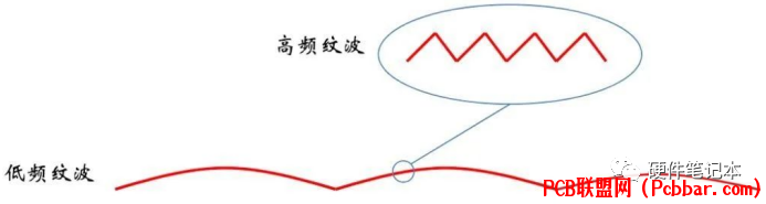

2、纹波产生的原因开关电源的纹波来自2个地方:1)低频纹波:来自AC输入的周期,电源对输入的抑制比不是完美的,当输入变化,输出也会变化。2)高频纹波:来自开关切换的周期,开关电源不是线性连续输出能量,而是将能量组成一个个包来传输,因此会存在和开关周期相对应的纹波。如果是线性电源,是没有开关纹波的,只有低频纹波。. }0 L% O5 M( i% l) I% a2 O

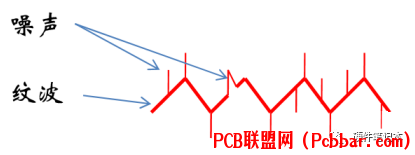

4、纹波与噪声纹波是由于AC周期或开关周期引起的输出抖动,而噪声是随机耦合到输出上的高频信号,是不一样的。; y: P% p9 y* J( e3 \# ?

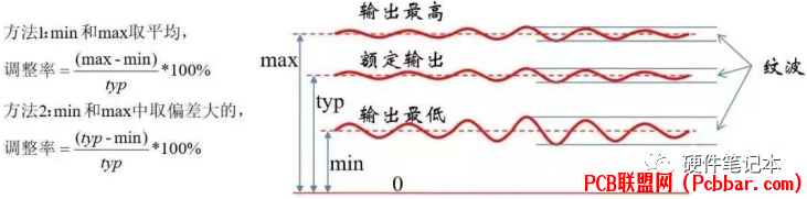

$ E9 H# R; k. c8 F* u调整率1、调整率电源在使用时,有两个明显变化的外部条件:输入和负载。好的电源应该在输入和负载发生变化时,依然能维持恒压或恒流。将输入或负载变化时,输出偏离额定输出的程度称为调整率,比如输入在最大最小值之间变化,测量输出的偏差比率,为一个百分比,比如5%,就称为调整率为±5%。注意区分调整率和纹波,纹波是输出的动态特征,而调整率是让电源工作在极限外部条件下,输出的极限偏差。; x$ \* B1 j- Z" n# k: d  R/ R

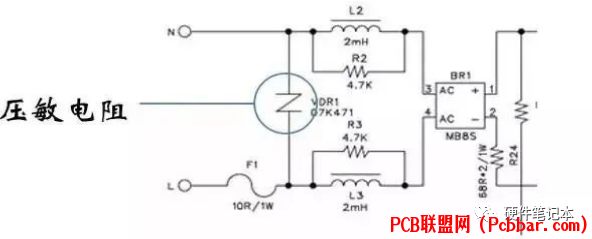

' s0 m# f( u' ~; ]9 }0 t2、浪涌(电压)闪电,雷击等会在电网上制造时间非常短的高电压脉冲或者高能量脉冲。这种过压通常是由专门的保护器进行保护,比如浪涌放电器。大功率设备断开或接入电网时,会使得电网电压上升或跌落。为了保护电源,有时会使用一个压敏电阻接在输入端。压敏电阻的阻值和其上的电压有关,当电压变大时,阻值降低。为什么压敏电阻不能包含雷击等产生的脉冲,因为这种浪涌有可能是同时出现在L线和N线上的。

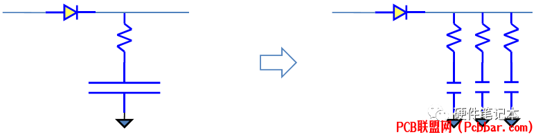

3 i: Y' J; q" c; `3 T4、解决ESR的问题解决方法是降低ESR阻值或降低流过ESR的电流,降低流过ESR的电流比较麻烦,比较简单的方法是降低ESR阻值。可以采用低ESR的电解电容替代普通电容,或者用多个电容并联来替代单个电容。多个电容并联的方法缺点是占用大量的空间,在小体积电源中应用受限,所以有时会用陶瓷和电解电容并联的方法,甚至用一种多层陶瓷电容替代多个陶瓷电容。

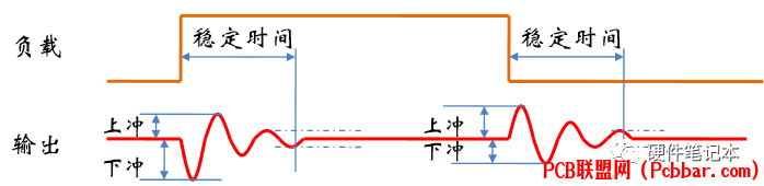

动态1、动态响应通常动态响应特指电源的输入,负载阶跃变化所导致的输出被扰动后恢复正常的过程。AC电源的输入为不间断交流,一般不关心输入的阶跃变化,动态响应通常仅限于描述负载在一定范围内变化时的响应。通常定义空载为0%,满载为100%,然后用负载在某2个百分比之间的切换来定义负载变化。常用的负载变化有0-100、10-90、20-80、25-75,取决于应用,对于充电器这类需要热插拔的应用,最大的变化在0-100。2、动态响应的指标动态响应一般有2个指标,一个叫过冲幅度,另一个叫稳定时间。过冲幅度定义为输出偏离稳定值的幅度,有上冲和下冲。稳定时间是负载开始变化到输出达到能接受的范围内的时间。5 ~3 X7 K& _- v: s& R$ C& U

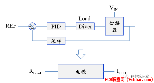

  u3 Q( v- m4 I2 _. h  a4、动态响应的系统框图将Load视为输入,IOUT和VOUT视为输出。将Load视为输入后,REF就是固定值,整个系统的传递函数变为Load-IOUT的传递函数。对于负载非阻性的应用,比如电池等,也将其模拟为电阻。将一般性电源系统适用于动态响应的系统框图重画如下:% L2 r8 Y# |6 H8 d# [. q' A6 a9 I) j  y
