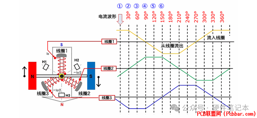

5 Q( m" W) d! G: ~7 x由于无刷电机具有高扭矩、长寿命、低噪声等优点,已经在各领域中得到了广泛应用。其内部电子绕组可看作一个电感线圈。如图1所示内部结构及电流波形,通过不断改变定子绕组中的电流方向,从而改变电磁铁的磁性,使得电机连续旋转。因此需要设计一个驱动电路,改变定子绕组中的电流方向才能使得转子旋转,常用驱动电路为三相全桥逆变电路。

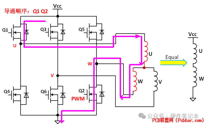

/ b1 }( x2 k2 I  K如图3所示,在Q1、Q2导通时序内, Q1保持恒通,Q2使用PWM斩波(也可以让Q2保持恒通,Q1使用PWM斩波,但该方式高边PWM驱动较难实现),如PWM的占空比为50%,则加在电机绕组两端的平均电压就是Vcc*50%。

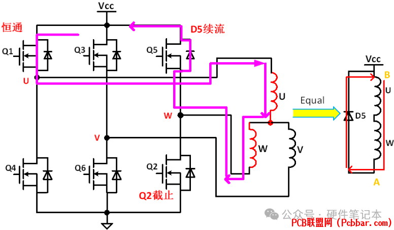

当Q1导通,Q2截止的时候,由于绕组电感特性,电流要保持方向和大小不变,此时绕组相当于电流源,电流从源的正端W端出发,经过Q5体二极管D5续流,回到源的负端U端,如图4所示。AB两点间的电压被D5钳位在0.7V。此时MOS管的功耗称为续流损耗,续流损耗计算式为P=0.7V*Id。/ R- z+ t# r, i; }  a- q

. \1 ?; N* y+ l7 g) g7 U& d2 c8 @以第一步导通相序Q1 Q2为例,总时间从t1到t4这段时间(单个时序工作60°),如图5所示。t1到t4时间内,Q1只有导通损耗(忽略一次开通损耗和一次关断损耗) ,Q2有开关断损耗、导通损耗。Q5寄生二极管D5有续流损耗。; S& l  C3 x6 n% a+ E* l
9 ?( l1 W# v! @/ p+ \7 N  C
$ G4 Y! D' x) B9 e& c图5 第一步导通时序损耗组成
# c1 H: a# z. W. x) Z9 d
* L! z& C: W8 J! W$ q4 G7 g3 g; K- C以某电动自行车为例,Vcc供电电压48V, 回路中的电流Id是10A,占空比为50%,开关频率为20kHz。假设MOS管的导通电阻Rdson=10mΩ,t1到t4相序内,Q1只有导通损耗:# b" c  ?: Z( m* J1 r

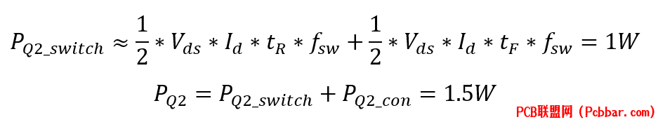

; y% {/ i9 P, L9 W" kQ2的损耗包括开通损耗、导通损耗、关断损耗,先看一个PWM周期内的损耗,当PWM为高电平时,Q1和Q2同时导通,假设PWM的占空比是50%, PWM的周期为T,  那么在t1到t2时间段内,Q2的导通损耗:" J! _/ f- `0 t# B& J+ I( h" Z
4 [% R$ O" |  g, T2 Q: k3 z+ M9 k$ r5 t8 Q1 i; q0 w
假设  c" G: `. p8 G) x# x
2 I1 f0 n7 y8 T# S7 z! A
100ns ,Q2的开关损耗:/ N+ w4 w; I! i
4 p3 E9 m4 y* _. Q6 m6 O9 B. P+ m- z9 x8 B' B2 ?
二极管的压降0.7V,D5的续流损耗:! i& i% z% @1 W9 ~+ F5 f
% U9 a9 o" ~) i
  o& S1 D. p& {5 d- V3 H2 k/ G5 w8 O
在第一步导通相序内,续流损耗大于开关损耗, Q5最热,Q2次之,Q1温度最低。如在其他小功率应用中,回路中的电流流过1A时,则寄生二极管续流损耗0.35W,Q2最热,D5次之,Q1温度最低。) m$ [4 D  I, c4 }* z, Z

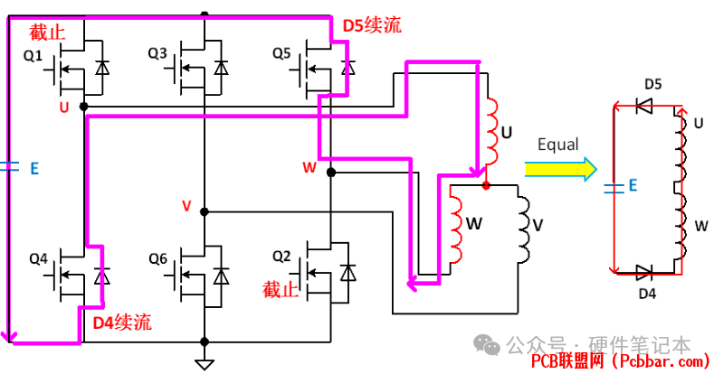

在t2到t3时间段内,Q1导通,Q2关断,Q5关断。此时电流从Q5的体二极管流过,电感两端的电压被钳位在0.7V,所以,0.7V=L*di/dt,di/dt=0.7V/L。此时di/dt很小,也就是电流的变化速度很小。这说明在t2到t3时间段内,电感的续流电流下降很缓慢,称为慢续流,也叫高端续流。对于电机来说,电机绕组上有电流,电机才能输出力矩,因为慢续流时Id电流下降的速度很慢,所以电流下降到0的时间也很长,这就保证了在续流期间,电机绕组上仍然是有电流的,也就是电机在续流期间仍然可以输出力矩。但是,有的时候并不希望电机绕组在续流器件仍然有很大的电流,如主流新能源汽车都带有能量回收功能,也就是在刹车的时候,需要电机绕组上的电流在很短的时间内降为0,这个时候就需要快续流了,让电流的变化速度快,电流能够在短时间内变成0,能量回馈至输入电源端。( D7 B0 S# {$ x. E( Q9 Y
快续流9 K) t" }- _4 Y
电感续流如图6所示,将Q1与Q2都截止,此时电流会通过Q5和Q4的体二极管续流,并且电流是通过输入电源形成回路的,此时对输入电源进行充电,因为W端出来,经过Q5的体二极管D5,有一个0.7V的压降,然后连接输入电源,所以W端是E+0.7V。GND经过的Q4的体二极管D4有一个0.7V的压降,之后连接到了电感的负端(U端),那电感的U端就是-0.7V,电感的感应电动势E+0.7V。根据公式:U/L=di/dt,慢续流时0.7V,快续流时E+0.7V。di/dt的结果比慢续流时大很多,此时电流变化的速度很快。 7 S$ w; d# P% z+ h: ]2 z
