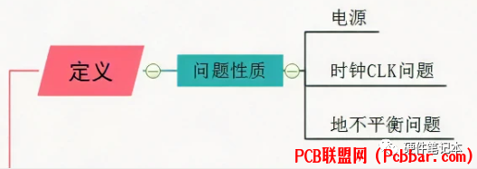

. n  K2 K6 }0 w1 G& l4 a, y首先看定义,定义主要按照问题性质,分为电源、时钟CLK问题、地不平衡问题。
9 l# ?( \  I$ K3 d9 V" g

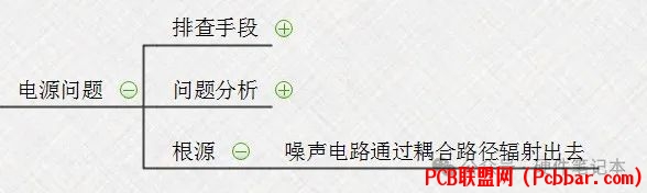

先看电源问题:% X6 b4 x5 q- E, S
1、排查手段$ M2 c" r+ L0 S+ m1 C) ^: _. ]* o1 ]
! a. ^! p( _# t; h; L/ m5 Q2、问题分析8 n5 X! `# p* c: t
/ T! g5 J! V. N8 X* A/ }  n一般电源问题为DC-DC电路器件(DC-DC芯片、电感、二极管)选型问题:
* v* T: J/ C: h8 ^0 C" p
/ a  R1 G8 ?- Q0 Q一般电源问题为DC-DC PCB部分设计不合理问题:
% P7 k1 h( Y9 d0 e/ L
9 p/ X* _/ v5 W) N2 q; d# l( k3、根源
% |! l5 L$ A! `' e# }# ~

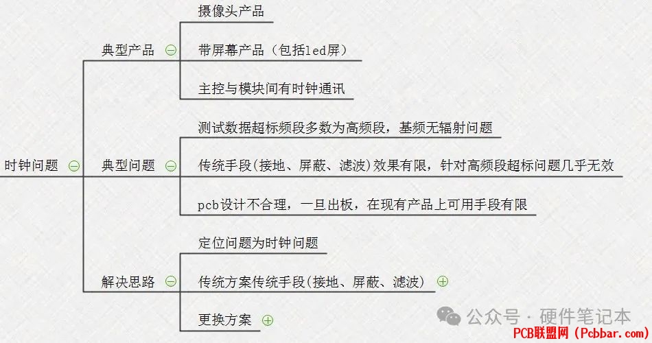

9 {7 _# z0 T5 R; \* C" H再看时钟问题:. v' V4 z: n! L# `, g1 D# e% ?
7 i; }" N, N2 g解决思路中的传统方案传统手段:/ s) `; L7 D/ r5 |7 u
* h- B# H% Y, R/ D) U0 @
硬件扩频:4 [" e$ {$ k9 W. _. D+ e
1 Q; S; R. }6 O' {

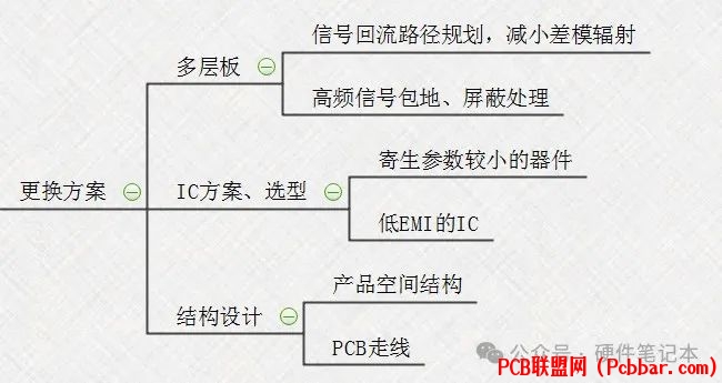

解决思路中的更换方案:- y1 F/ a7 [  B3 \/ m2 M

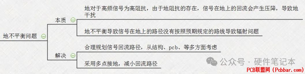

& V9 h& Z' U$ o: r% e  x0 F6 ^1 `- f地不平衡问题:
- O$ O' I0 w) G" r( V# A
