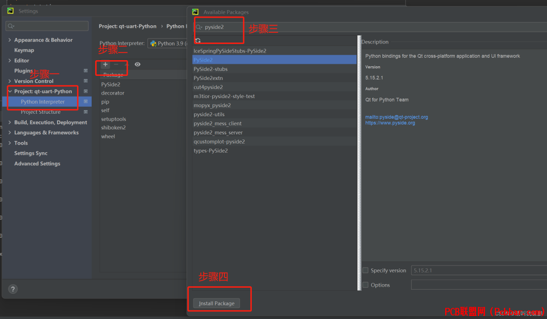

    2.2.1、安装Pyside2 包??对于前面我们使用的QT Designer 设计我们的界面,其中该软件是直接配合C++一起使用的,在python中的包pyside2中也包含了pyside2-designer.exe、pyside2-rcc.exe、pyside2-uic.exe几个软件,我们只需要在pycharm中安装pyside2就可以了。??对于怎样安装pyside2,我这里有两种方法。方法一:

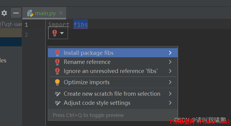

    方法二:??这里以fibs来举例,因为我已经安装好了Pyside2。我们写入import Pyside2 ,然后会出现Pyside2 底部红线,旁边有个小红灯泡,我们直接点击红灯泡然后会提示出下面提示,我们直接选择install package Pyside2 就会自动的安装。

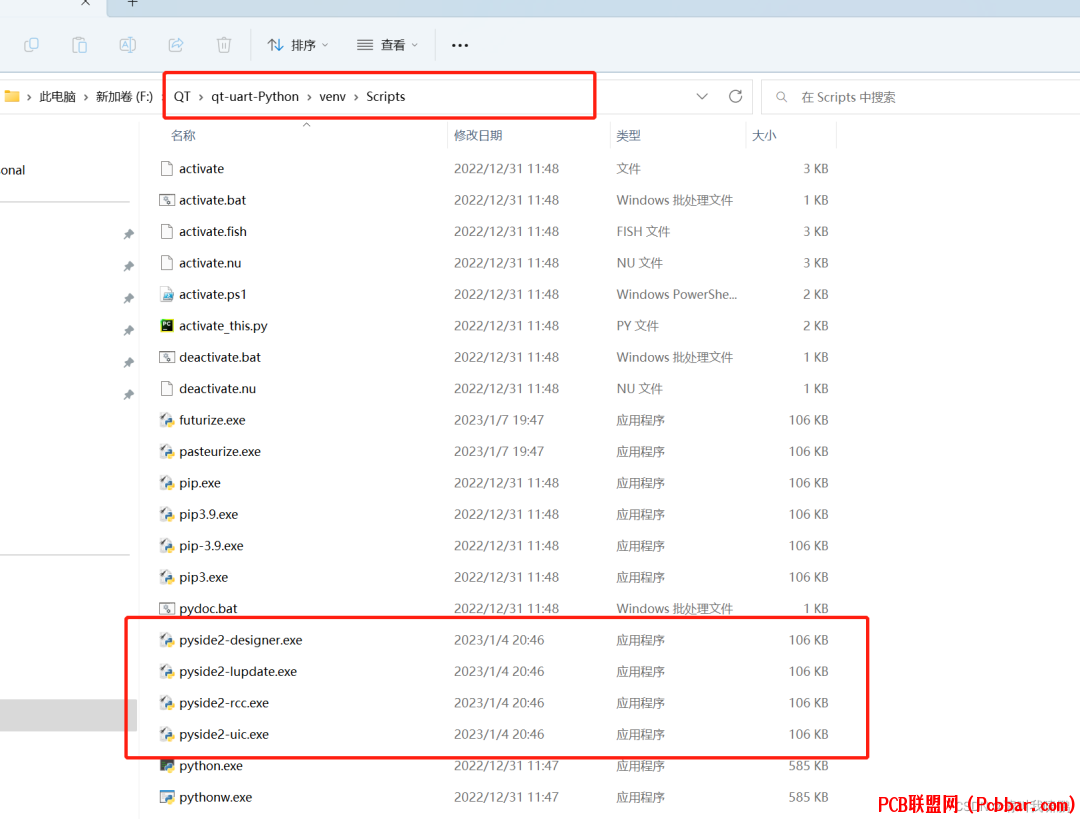

    2.2.2、在pycharm中添加插件??我们在安装好Pyside2之后,我们怎样将 pyside2-designer.exe、pyside2-rcc.exe、pyside2-uic.exe这几个exe文件加入我们的pycharm中呢?这几个文件又在何处找到呢?在将这几个可执行文件与pycharm关联起来我们使用的是pycharm中的外部工具,后面我们就可以很快捷的利用设定好的外部工具直接将我们的QT设计好的界面以及界面所需要的资源转换成对应的python代码。一般这几个可执行文件在我们安装好pyside2包之后就可以找得到的,你可以直接在全局文件夹中搜索。我的是安装好包之后自己在我的工程文件夹下面新建一个venv的文件,然后在该文件夹中的Script中就可以看到这三个可执行文件了。

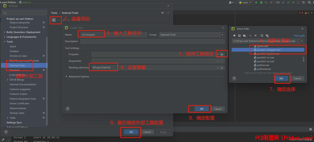

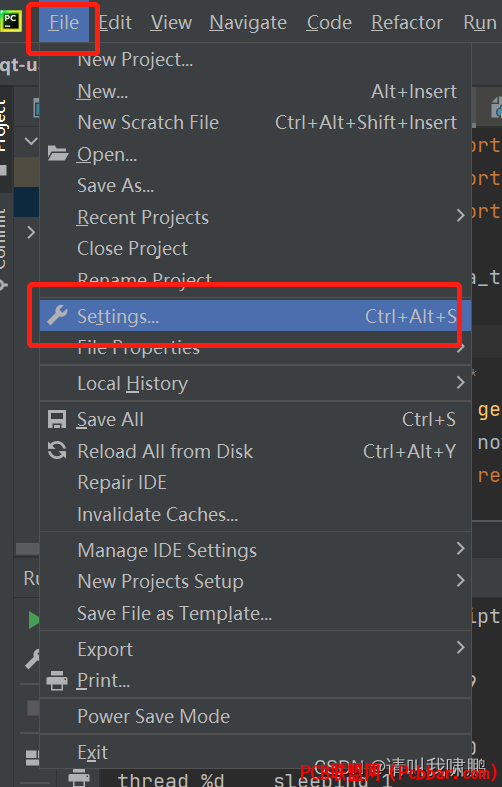

    ??那么我们怎样配置这几个可执行文件呢,下面都是一些操作步骤,首先需要在File中打开设置选项。然后找到Tools下面的External Tools。

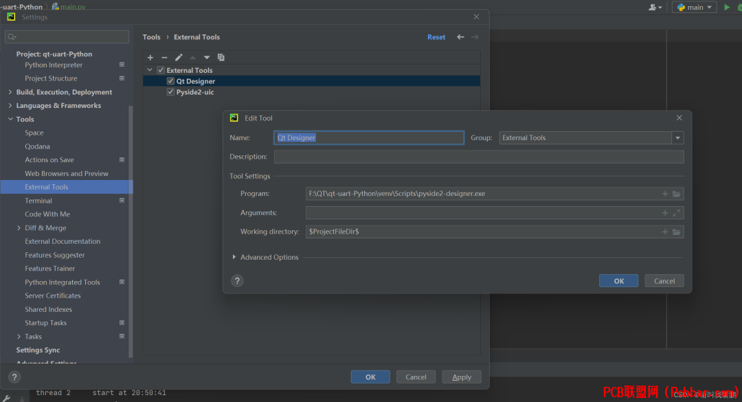

    2.2.2.1  配置pyside2-designer外部工具??按照下面的截图我们在步骤三中填写下我们外部工具的名字name,这个是随便我们怎么填写的方便自己记忆就行了。我这里填写的是Qt Designer;接着在Program中我们可以点击右边的文件夹的图标就会打开文件夹我们只需要根据我们安装Pyside2中的pyside2-designer.exe的路径选择即可,我这里它自动安装在F:\QT\qt-uart-Python\venv\Scripts\pyside2-designer.exe路径下的,每个人的路径不一定相同,但是最后都要选中对应的可执行文件;最后的Working directory  工作目录就是需要填写$ProjectFileDir$这样就会每次运行的时候会在当前工作目录下。我们可以这个外部工具快速的打开designer软件来实现我们界面的编辑。
    Program:   F:\QT\qt-uart-Python\venv\Scripts\pyside2-designer.exe
    Working directory: $ProjectFileDir$
