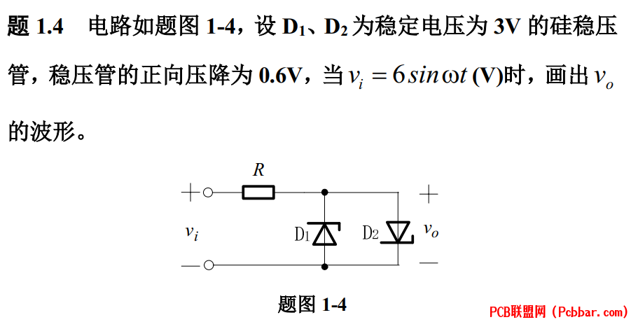

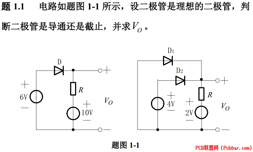

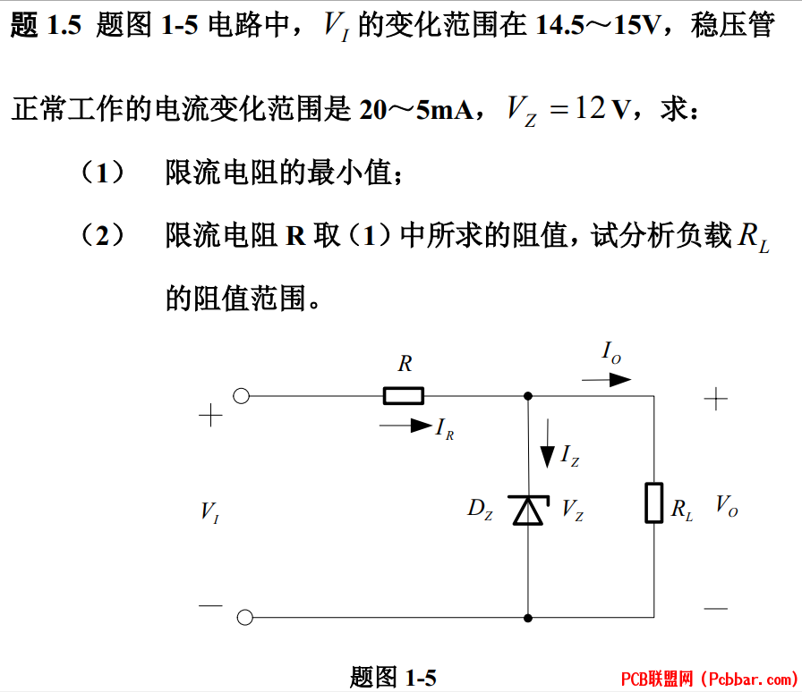

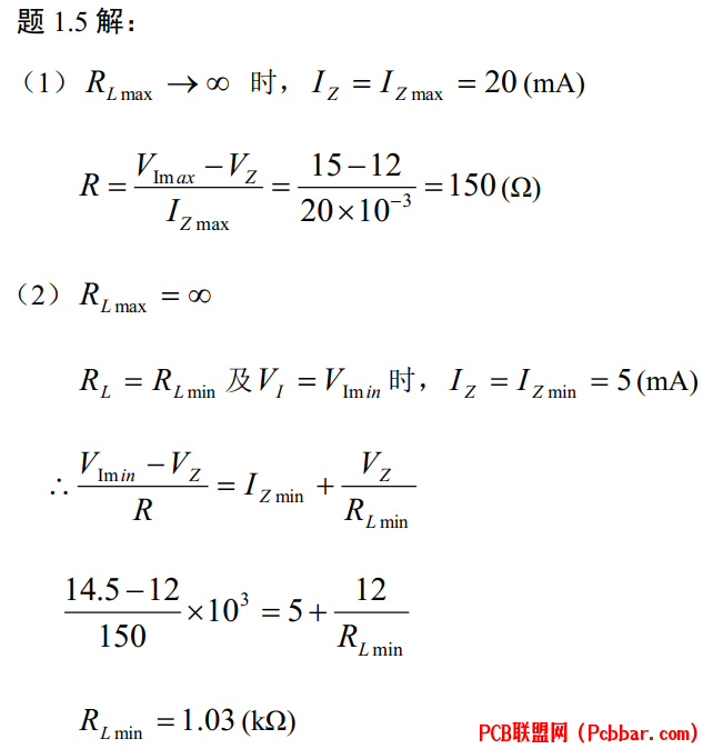

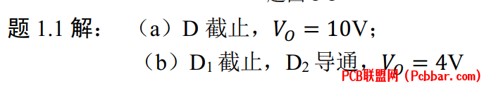

第一章 二极管的原理及应用
( ^# l& L8 m+ N( S4 W
" n; G$ S) _, q9 h- w. H
* j2 {. N2 H  C
. x  r6 s% p6 M4 l- R- ]9 A3 I* v
, T5 f/ C7 s* N
4 k3 d5 g" v. b! A: n+ c9 x

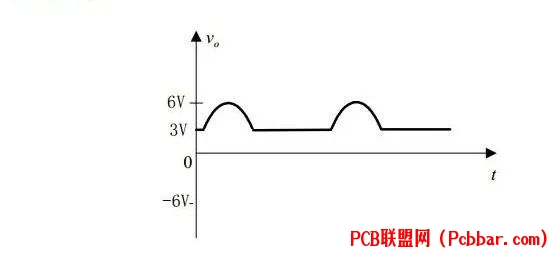

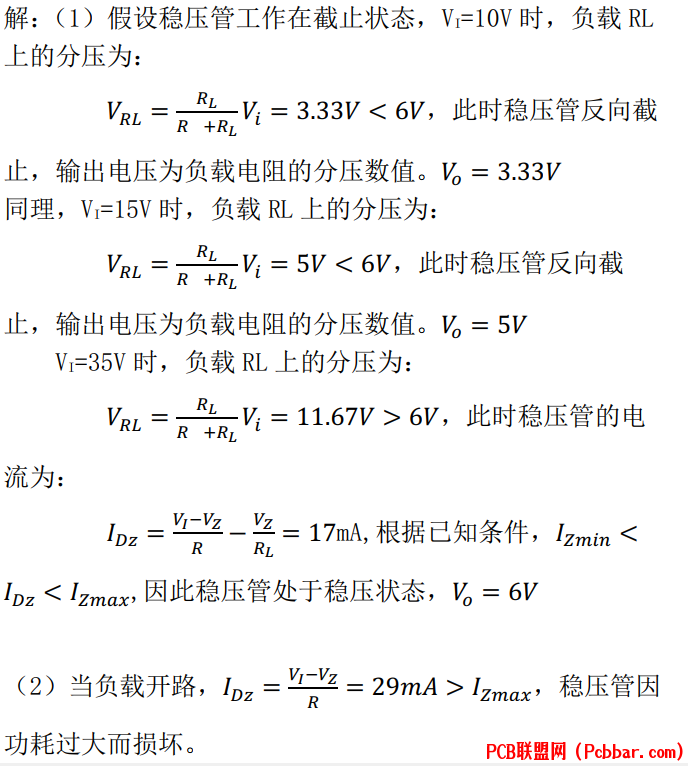

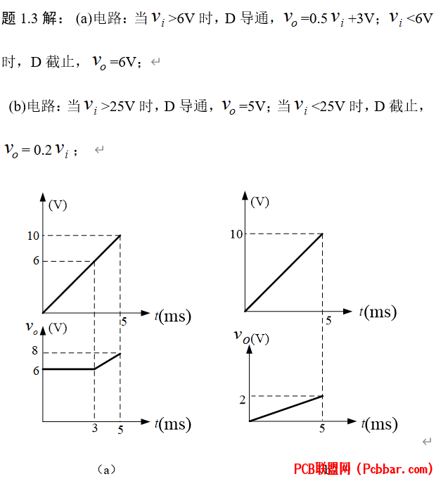

' K6 B1 K6 @, Y# W  t+ T/ I8 o解:# S* ]! q$ u, M- p, L5 `
