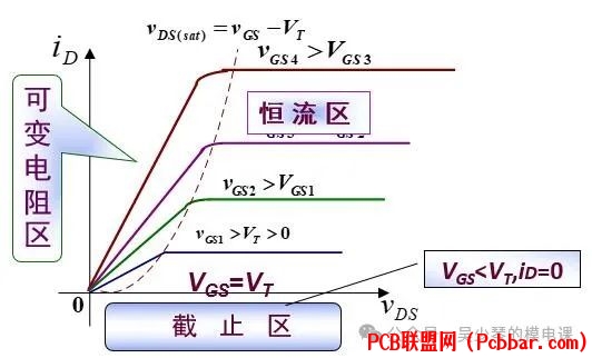

重点三  N沟道增强型MOS管的伏安特性曲线$ [2 Y/ Y! k+ G9 \  H
# P* A0 p" C2 w% h
* e( q) C) u4 V0 y* Z7 `
- A$ A7 s. U3 G8 s4 N- M. S% w输出特性曲线1 W2 `) z4 e+ U  D# @; g" A
+ f/ W7 |" E& g
' U" r7 H9 V9 t2 d" `3 |
漏源电压用于区分可变电阻区和恒流区; B. J" P' Q. G! h
0~(VGS-VT)之间是可变电阻区
8 R# r  Z" j9 M; t+ l大于(VGS-VT)是恒流区
: b! n5 w4 C$ B7 Y( m- R4 Z; ]7 t% Y& r0 b8 Z; s# o% D7 p  ^* s

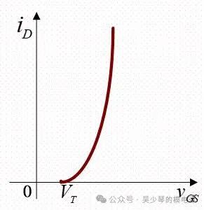

转移特性曲线
  b1 {0 f8 N& f2 K
- R. ?' H9 E6 @! k5 \
Q??: 为何FET不画输入特性曲线?* q9 O) x5 R' v
A??:因为MOS管的输入电流,也就是栅极电流一直等于0* a( a8 `1 ]* n! d
% l0 W: G% e0 K. u栅源电压决定MOS管是否工作,
, u1 c! P5 ?$ ]8 s6 dVGS,电流为零,导电沟道没有形成,管子截止
4 U& ~$ I9 s. O+ o9 i' NVGS≥VT,有了导电沟道,漏源才导通

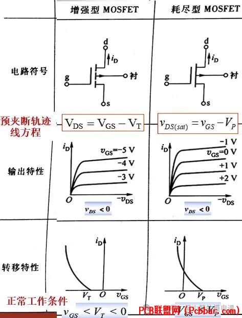

* o# _, U9 f6 H* x/ J难点  四种场效应管的特性比较
- Y5 K- o  t& O5 O- g
- h$ Z( z, {. O/ T+ }, F
" \; W( L' @7 c5 ?+ ?注意:耗尽型MOS由于器件内存在原始导电沟道,所以不再需要通过VGS增大到形成导电沟道后,管子才工作,耗尽型管子在VGS=0时就可以工作。而由于开始就有导电沟道,如果VGS减小,沟道会减小,直至等于夹断电压VP时沟道消失。4 M* N* ~% @  h* K8 t
* ^- Z0 ~' ?0 V. Q
N沟道MOS管 正常工作要求VDS>0
* f$ x3 @% R* e
4 e+ [! F9 t. D6 y& U
- _3 O) T, f. c' Z: qP沟道MOS管 正常工作要求VDS
. a/ d, v, t$ v, Y5 x8 B
1 ~/ U2 y6 f6 Q, C2 H$ b4 CQ:上述四种MOSFET的输出特性曲线,怎么感觉都差不多呀,应该如何区分呢?6 A2 Z+ a. n8 z$ m  S
A:先区分N沟道和P沟道
3 i; o3 t0 k+ P2 h7 Y看VDS,( x6 D' d7 S2 x4 o) D7 G' _! a) M* H
VDS是正值为N沟道;VDS是负值为P沟道
  T4 `* @1 l& P  _1 a& q1 rA: 后区分增强型和耗尽型$ e/ o0 J8 m( _  |( [/ |
看输出特性曲线中是否有VGS=0的那条曲线4 E9 x' i5 ?9 t# Z& e- z" @; q
有VGS=0的曲线,为耗尽型, W' H* A: @3 R, g+ T
无VGS=0的曲线,为增强型. z3 ~. x, M& F% x0 _( K( i
懂了吗?????????????

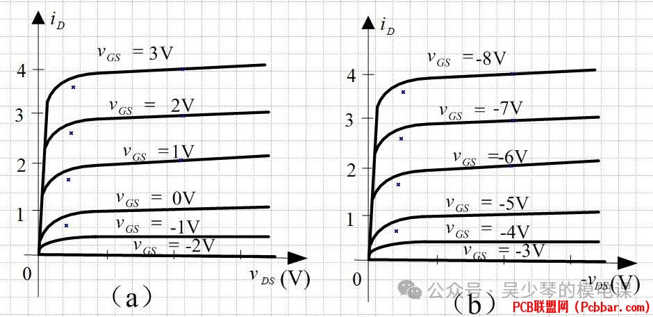

2 m9 A. b6 M+ [  f互动题
& h& g4 D# m7 `" D; h- b( J: G+ O 已知场效应管的输出特性曲线如下图所示,试判断场效应管的类型并确定夹断电压或开启电压的值。1 ^# r( z- p8 x) j% c5 D: B: m
; F' z$ Q! x% {2 F9 A看看谁是第一个回答出来的(????)
