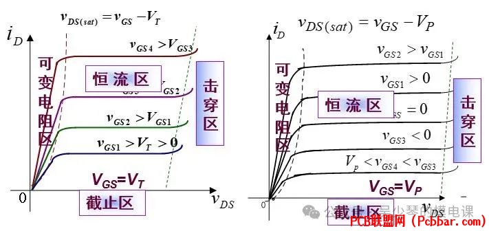

/ E& B6 U% f% ]场效应管放大电路的分析和晶体三极管放大电路思路是一致的,只是FET是电压控制电流的器件,
2 a9 A  R$ X% w, }
) w+ P( I& M5 o8 q- }- j# @: V一个场效应管放大器能否工作,要看管子是否能工作在恒流区,取决于它的特性曲线。
6 a; m1 B% P) a7 H( R& B不同场效应管的伏安特性曲线可以看之前的推文:  U& ]& Y% x: `( v6 j0 l8 q
??????小模电的重难点——场效应管

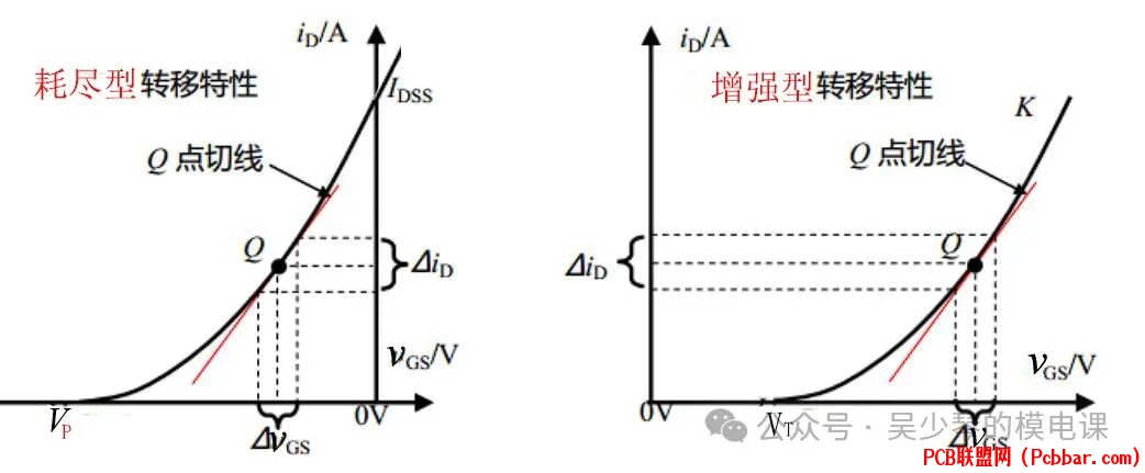

跨导gm的物理意义3 g" o* w  C& J( H# x: O! k
跨导gm表明场效应管栅源电压vGS对漏极电流iD控制能力。从转移特性上看,gm就是VDS=VDSQ那条转移特性曲线在Q点处的导数,即以Q点为切点的切线斜率。! B4 v9 m- U* @9 ?$ Q
! q  @0 N, m6 ]7 B  H& I9 \耗尽型的gm:( r* |8 r) x% h5 ?# ^. C8 j3 V9 _1 O
  c% \6 L" a( u; W8 Z/ A
增强型的gm:) A% m* E& F- ?3 z
! P6 E4 M& R: ^, Q2 k5 t$ d  P

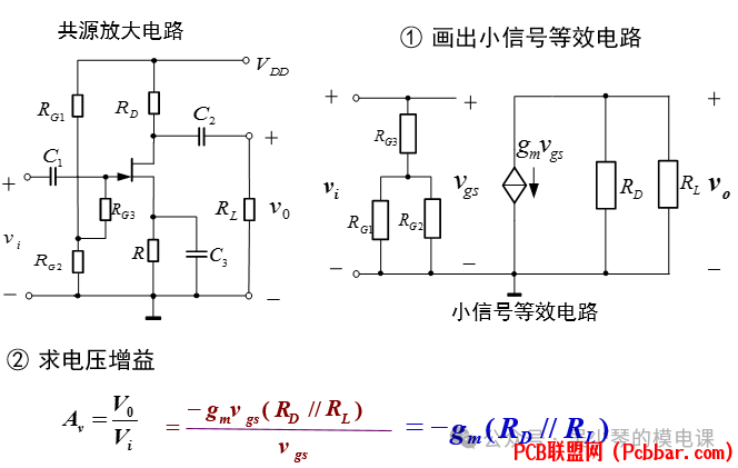

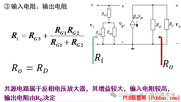

共源放大器的交流分析( M, h+ G# i1 {% g3 L
共源放大电路跟三极管的共射放大电路是相似的,它也是个反相放大器。) ?$ V% U) n% E9 t! u, m
" P, D& [$ T+ `  }6 w
, D+ o- F. h' I& Q6 N2 w; O
共源放大器虽说跟共射放大器求解一样,但显然比晶体三极管的电压放大能力要弱,它的放大倍数大概在2~20倍~~~7 {. ?2 u8 {2 U8 |

求电压增益,注意找到输入输出跟vgs的关系* A3 [! F, L, M; e9 H: G
- g3 O' \  r& y& g# `) ~       Av=-gmRd=-20
% B' R  H: A; k4 _求输出电阻,这题没有负载,只要将信号源短路即可,信号源短路后相当于vgs短路,于是受控电流源也为0,那么输出电阻:
) W. Z* N" C' U5 i      Ro=Rd=10kΩQuestion5 @3 Y. W# J/ c+ i  L
上面例题似乎少了个指标,对呀,输入电阻是多少呢?留言区里等着你们给答案吧??????
