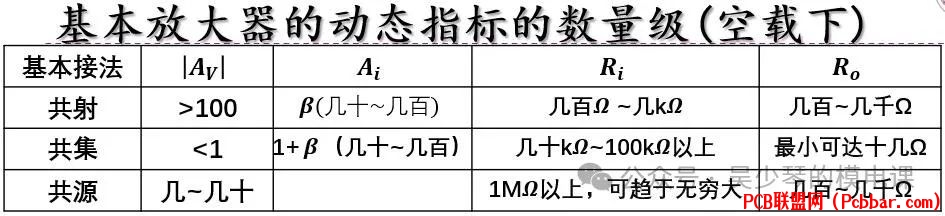

6 ]# [- b1 T" |一转眼课程过半,我们也终于来到基本放大器的最后一个知识点:多级放大电路。咱先盘点一下前面学习的三种基本放大电路:
4 ^% `) c7 [: n; S5 a' V/ G
2 w% r  M$ K2 {
实际应用中,常对放大电路性能会提出多方面的要求,比如:要求一个放大电路输入电阻大于1MΩ,电压增益大于500倍,输出电阻小于100Ω。仅靠一种放大电路都不可能同时满足,??依据上表,选择共源+共射+共集的三种组态团队合作的方式才能做到??; S$ K+ W4 g9 H0 p* Q1 c, u
0 ~3 g% M* S; s$ k( n7 Z; c

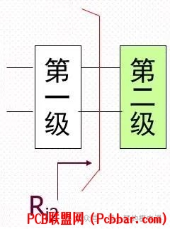

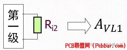

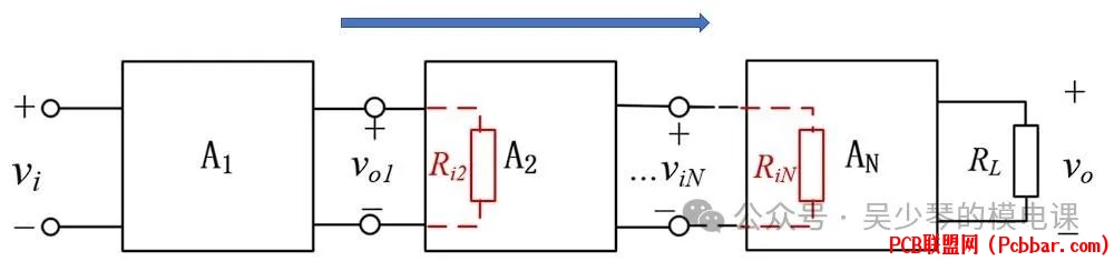

; C$ X- e, Z  n* B多级放大电路级联后,后一级相当于前一级的负载7 h0 `5 G$ o% s
( [# l6 w$ S8 v# u. ?& a4 r
于是有了输入电阻法将后一级的输入电阻作为前一级的负载),以两级放大电路为例,分析步骤如下:
4 G% p; e. k& l, T5 J- m1; q( g4 U* `: [( v6 L" ?0 H5 M0 y
求第二级放大器的输入电阻# j" }( T8 a0 n$ N
/ T. U7 h0 P7 l1 z
& S! j" n* ~7 ~# ?
2; Z& V( J" O0 P* _/ H4 M- E  z' K
求第一级的电压增益
! ?0 r) J: q2 Q! ~2 e8 Q' N! t% `' w: g; U8 U1 ]& w% r" l2 S
将第二级的输入电阻作为第一级的负载,求出第一级的电压增益
* Z4 G4 @" f4 f5 C- z5 H8 P. P
; t7 ^+ L+ d% v3 V/ m" ?1 @# m0 b3
& W3 g# N% Y% _求第二级电压增益) v- E( O% h" j: P
$ F( Q: f3 y6 i; f单独求解第二级放大电路电压增益1 C. V: c1 p6 S
$ {, Z2 J3 Y0 v
4! b% z: p5 R2 f; C% g. H
两个增益相乘得到总电压增益

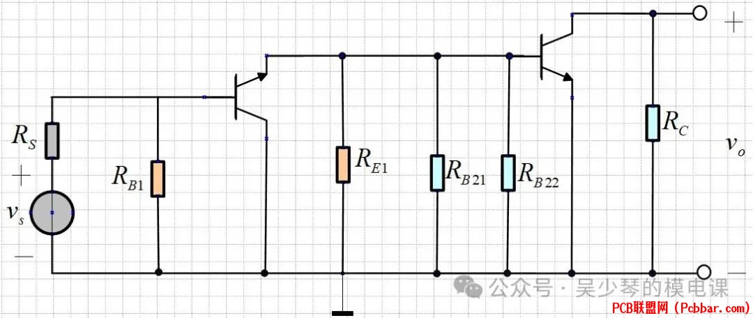

已知电路如图1所示,设放大器静态工作点合适,且两个三极管的β和r_be均已知,写出电路的电压增益Av的表达式。1 `! p, k) B$ p2 Y$ J' I
1 }) U1 h+ M* U' P0 B; e
??图16 c/ H9 j8 R9 r* A7 f2 N' d
分析
/ _! A1 ~) m2 l8 D; v3 ^4 N求解8 I5 v! t+ R( \' R  W$ J9 y! a

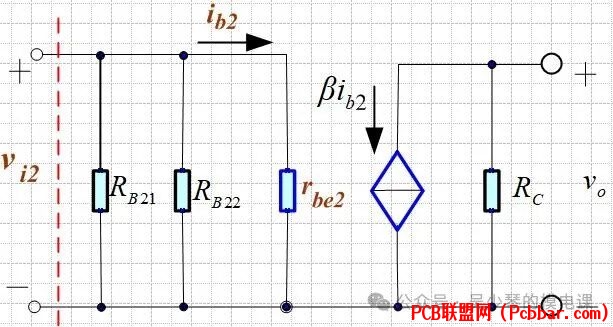

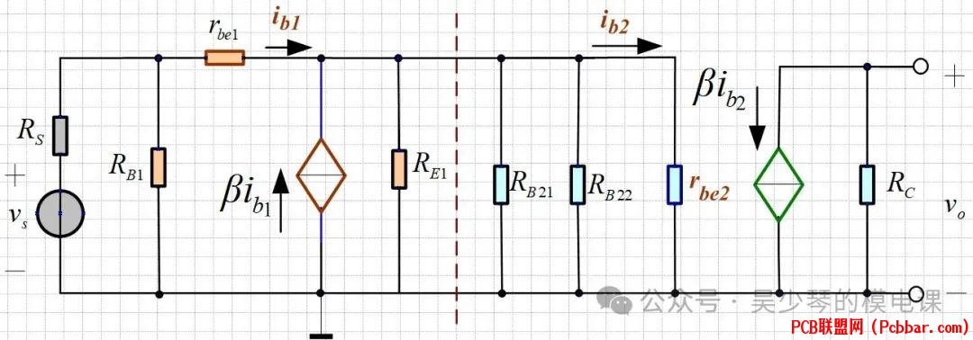

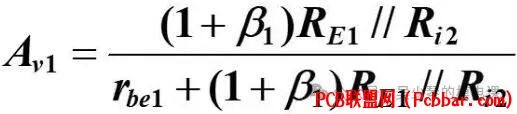

+ W: \. V. q8 K1 S4 o8 s这是共集+共射的两级放大器,首先先画出交流通路,熟练后可以直接画小信号等效电路
# A2 G/ v- Z% l. `! [
+ I* H# K4 f5 ]" R$ i4 \1 o
然后将三极管符号用小信号代替1 G6 y) T" C% o& n1 P' W2 N2 _
) N- w) q- X+ B2 V" z1
7 j8 e: C2 S+ f9 R6 O  J5 H求第二级输入电阻' Q- @" j; }0 m0 g, Q
% }4 U' {1 j# ~7 ]# B$ {
# ^- n2 B, B; K2 V1 J( ?$ ]8 q( y
0 {) d+ t' N& f. K. Q; c0 u# a求第一级的电压增益
6 u1 n  w  a) R  I- g  Y$ m- l. m& x% T0 x
将第二级的输入电阻作为负载
2 c( p! y6 m9 ?: n. K& Q( n
4 Y+ e* s: t* s; m
/ |0 y5 ~4 z. q

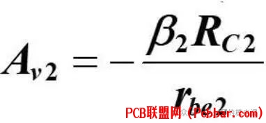

' X% p- m8 \6 x' e$ `% {求第二级的电压增益+ ]/ x, x2 Z- A5 [6 L
6 N  k% ?1 o5 o5 f: ~* x2 Z6 `
断开第一级,单独求解第二级电压增益
2 i/ o+ Q6 g3 X4 V/ `
. @" n: s7 v2 v% y1 z9 F
, U- p4 v7 P5 [' d) ^7 B* }
4( C0 A/ C# D$ ~$ i
两级增益相乘得到总增益
1 c! T8 f  J5 M8 h9 d: U
* V9 A1 d9 Y- t9 }  N0 c
9 Z4 F8 U% G6 e& C# u, [$ L
( _: J( J+ m) |4 H: k
6 e! ?8 l$ X  C3 K& o% i2 ?; c5 X
( n/ x+ T1 C5 H

$ y+ b6 M8 A7 A! V: X' l多级放大电路级联后,前一级是后一级的信号源
& w- Z0 H& A: t: [, l2 X) n3 ?4 D6 C' D1 A
于是有了开路电压法将前一级的开路电压作为后一级的输入电压,将前一级的输出电阻作为后一级的信号源内阻考虑),具体步骤如下:

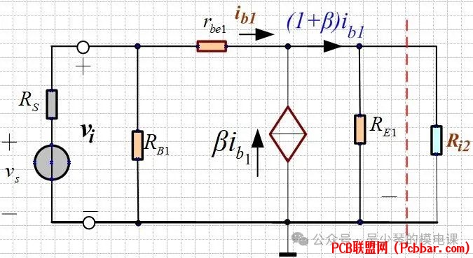

! {1 _. @) S# p$ [/ k. Q8 m5 ]% @求输入电阻
* a1 a; Q3 D. `2 x/ s7 e重点26 d% }( `! L* @; z3 p& M
多级放大器的输入电阻就是第一级的输入电阻,当然仍是将第二级的输入电阻作为负载。/ r; @% z* o' H4 _6 p$ r% T' Q! G
  I& M# e4 k5 c' I
由于共集电极放大器的输入电阻跟负载有关,于是第一级是共集电极放大器时,输入电阻会和第二级的输入电阻有关。
: h9 _& c% Q# i1 p$ @' I
1 M; l  V, _6 }% |! f6 B4 R4 s举例:如图1电路,求输入电阻
% f  T! b' ?/ Y% w+ z
. d* E( U, R1 B9 s! p/ C1
. j/ C$ c2 h3 H2 e5 J1 Q3 T) U& ~: _# U1 g. w1 z/ U% v
分析
5 ^  }$ l+ R: f! A* S; J: B- h求解
: ?4 S# r. @" I/ \( E0 n& e" f7 J! f# G8 A* J
求这个两级放大器的输入电阻,就可以转化成求第一级的输入电阻,只是得注意将第二级的输入电阻作为负载考虑,所以可以从下图中得到输入电阻:: S( t# @! j: ^. W* J
6 L% u1 |; _. J! }: p/ G, h
: m; z7 j  ~8 U, Z1 g+ j* y8 R& O: t$ z' o5 @
# y; }' L, I8 o: Z
: P3 L; r6 T4 X# K6 j  Z3 a) _' D
