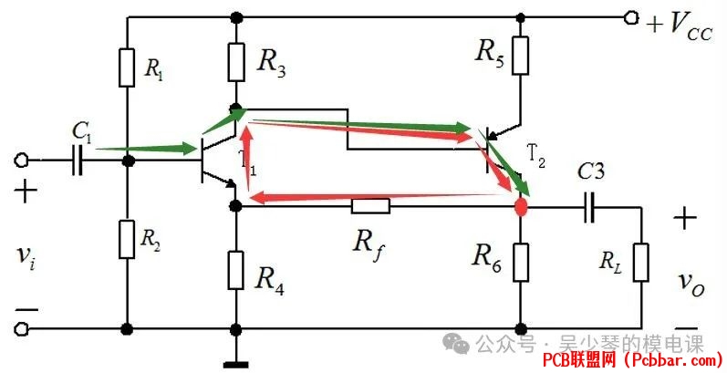

反馈的定义是指放大电路输出信号的一部分或全部通过一定的形式会送到输入端,然后和原输入信号共同作用到放大器,从而控制输出。. p  }/ x2 o4 Z. J* L. H! H" o6 R
依据定义,寻找反馈环路的方法就是:先找到输出端,然后往回找,找到核心放大器输入端位置,再由核心放大器找到输出端形成环路,就说明该电路存在反馈,并且也找到了反馈网络。3 P  W$ ?0 m' D( j
比如下面电路:绿色是输入信号的路径,红色是反馈环路。
  t5 R2 O  y. _+ o& B
' {/ {4 H3 i& ?3 k. c  v??图1
" B& j/ _! [! [' |# }7 F0 k3 F1 r6 z反馈可以理解为信号刚加载到放大电路时第一次走绿色的路径,到达输出后,通过红色的反馈环路回来和输入叠加后进入,之后就一直这样兜圈圈~~~

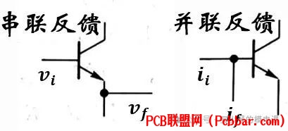

串联、并联反馈的判断# X! P+ g$ m8 G4 q) Q
$ l# S7 z% R9 n2 W
判别方法:3 ~8 f7 X% G' O1 d
?? 反馈信号与输入信号接于放大电路的不同输入端子上,为串联反馈;
& _6 x$ m2 v4 f; ]* M& }' c?? 反馈信号与输入信号接于同一个输入端子上,为并联反馈

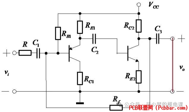

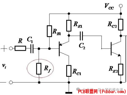

如何理解反馈消失?2 u- N7 [; f# P* J8 J' e
如图2:
) `7 F& \" E: q1 G1 g$ A+ e$ ^
/ l: G9 ^/ O7 ^??图2; F0 x/ t1 G/ e2 d; {
vo短路后,电路变成:* h' G; W0 q; E1 R! ^
- A2 W$ `. ?0 d5 g/ k9 k! K8 V咦,上图就没有反馈了??,这就是所谓的反馈消失????,因此,图2 Rf引的就是电压反馈

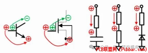

为了迅速正确的判断反馈极性,应熟练各种基本放大电路输出信号和输入信号间的相位关系:0 m4 z( ^7 |3 b- S/ E
9 W5 W7 [2 O0 A' `
注意箭头的方向哦????????" Y6 Y( v" a# [. ?
; a! W0 {  P. }7 z" O3 c
. a8 z3 e6 {* a6 z

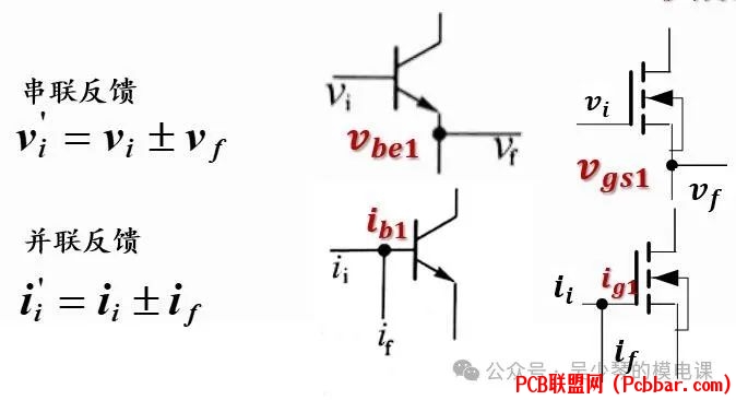

净输入量具体指哪些量?% Y" y: [5 y! }8 r) q) u
3 I4 p, ^$ `; l9 {( b4 p# ?* x& T上图四个标红的量就是BJT放大器和FET放大器在串联反馈和并联反馈下对应的净输入量
7 ]" s  V* A- [% A& m7 i! W( B; n串联反馈,当反馈回来的Vf极性是正时,为反馈,如果回来是负的,为正反馈;
, U  [/ p1 k/ d" v& q: j9 v并联反馈,当反馈电流if为流出,为反馈,如果反馈电流是流入,则为正反馈

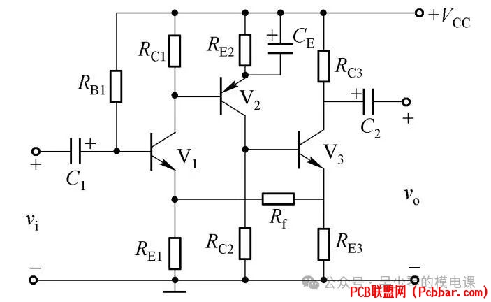

: ]% ~, p8 n: V  E6 C' [' q判断下图反馈的类型和极性8 \; y3 g: e* h7 T2 R* H  H
8 M3 ^( M3 n  `' }% L6 M0 l1 v1. I  @1 @7 d8 V
找到反馈环路; ?7 K' o+ Y! N+ J( m
3 Y: A; `7 g) L% z" w
2+ _: \2 Z; b5 d) x8 _# ]1 F& P$ F
判断电压还是电流; ?/ D1 C) Q) k6 ~9 \
看输出回路,vo=0,环路仍存在,所以是电流反馈# B& p" Q8 B+ D3 m- z7 {7 x
3: m; ?3 R) J( \
判断串联还是并联
5 ^9 Y7 R5 F9 ^. D0 e  R1 w7 Z看输入回路,输入信号从V1的基级输入,反馈信号引到V1的发射级,所以,是串联反馈。净输入信号为电压信号Vbe1
( K% Q) [: T% F* N7 D; P$ o4
0 V% u7 {1 k0 R. X3 H5 ^判断反馈极性
6 X1 j5 F$ I: U利用瞬时极性法
- \7 h6 e$ e1 d; `- T# B2 X
3 G6 X  Y$ H( I
0 P  C/ n6 ]; ^Vf回来是正,净输入量是减小,所以是负反馈) f5 [3 O7 r. r& H

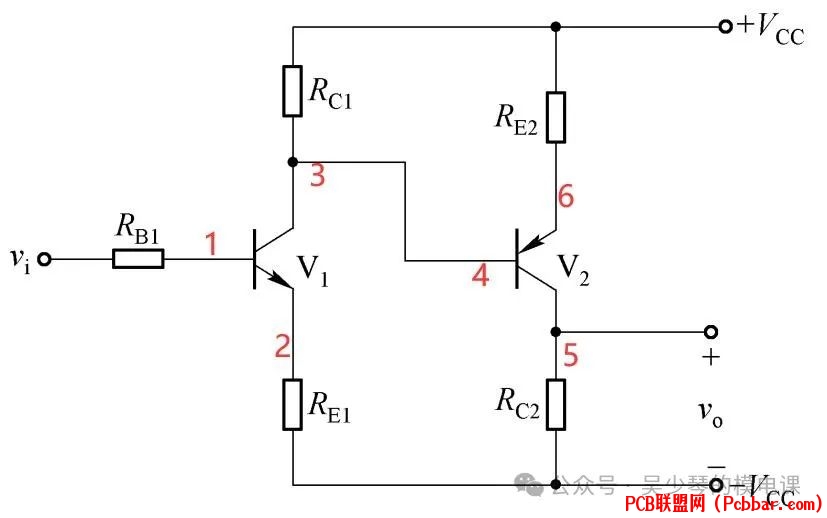

3 z% K# f2 F( Y: T举例说明8 b% E) F6 X$ J  q
下图为了在Rc2变化时仍能得到稳定的输出电流,应如何引入一个级间反馈?
2 r% T2 i4 q( u, i: j4 q$ C% I9 m
$ ~  x# o" j" Y5 B1 `
# ^( q4 H) H& z. l
/ L3 ^+ ?3 Y4 W+ U! R& K, j0 u
分析
2 y7 B: N3 L5 D1 d& Z- }! y3 A, ~9 o1 Q* l  r
要求:稳定输出电流; B; o8 V8 v- i: f- |
需要:引入电流负反馈
% A# E# o& p& X7 J$ W  \分析结果:可以是电流串联负反馈,也可以是电流并联负反馈,但一定不能是正反馈??????5 z: Z% s; U5 o
* {* P6 l/ D! W6 V3 e对于BJT管,输出只能是集电极或发射极;输入只能是基极或者是发射极。
6 I! W: U' o7 M0 C# C于是可以得到:b端只能接入5端口,或者6端口;a端只能接到1端口或者2端口。
7 o3 V; g* [8 j1 s( j. u& H2 C6 n# Y- K4 |( _+ K: e! x' k# h
那么具体该如何接呢?留言区里留下你的选择??????
