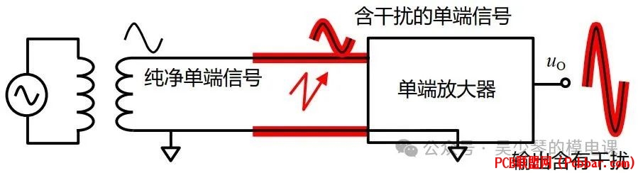

差分信号的来源
6 B7 @* B6 i5 m/ Z6 M8 r7 }放大器中输入信号一般需要两根线,一根是信号线,一根是地线,这种称为单端信号。
' t  @0 c2 v9 O- J3 t" l" t- [! Z单端信号在远距离传输时,不可避免会受到外界电场的干扰,这些干扰信号和实际传输信号都会同时被放大器放大,使得输出端提取信号非常困难。: N% l, T% s0 S
* |  k  O' X+ e0 Z

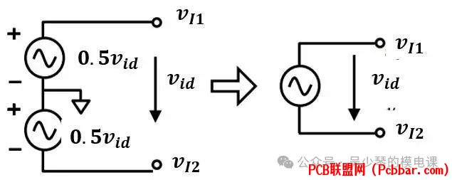

科学家们想出了一个办法,就是将单端信号改成差分信号(Differential Signal),也就是把输入端的两根线,一根作为正信号线,另一根作为负信号线,这两根线上的信号幅度相同,相位相反。这就是差模信号
7 \  Z; e0 B% ?+ w比如纯差分信号:; S1 W( x& Q" a& d# ]
7 p% {( R0 k# n# T' A
纯差分信号的内部构成和外部形式
- ^) j1 z  b# V$ q, t( E$ x一端是0.5vid,另一端是-0.5vid,就是一对差模信号) J* ~# l( j; D! [2 Y
) K, r) K5 v: R, N6 {! y- I' N& d
定义1:大小相等,方向相反的信号称为差模信号(Differential Mode Signal),用vd表示$ f( O2 i! d  h* l5 I

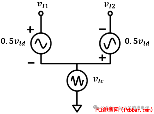

在传输过程中,将两根信号线用双绞线的形式紧密缠绕在一起,在信号传输过程中,两根线受到的干扰是相同的,那么此时,差模信号就是待测的有用信号,两根线上幅度相同,方向也相同的信号就是干扰信号。2 O$ P: O3 V$ h  _2 p3 q/ Z2 }
定义2:大小相等,方向也相同的信号称为共模信号(Common Mode Signal),用vc表示
# m$ g% w2 q5 k; K$ ?' W于是信号线中就既含有差模信号,有含有共模信号:, r! F8 g) l* P7 H0 a+ p, F6 t
5 I) L) r- h: k. Z, o
3 k  z+ V4 o" F6 N2 m
从中,可以得到以下表达式:
7 v# U, X/ l, L3 H9 [) F# u3 J) v5 C7 ]
6 K" f- U7 N+ }' [9 L% B可知,共模信号实际上是两个信号的平均值9 K" s8 T( h& [) i' S. K2 `+ Z
  d8 A9 {3 Y) z
6 \; O( T  ~7 ?+ ]
2 x/ q/ P9 U5 j0 I3 z9 ?引入差分信号的形式,实际上希望放大器能对这两类信号差别对待,希望能放大有用的差模信号,而抑制我们不需要的共模干扰信号,也包含直接耦合造成的零点漂移。

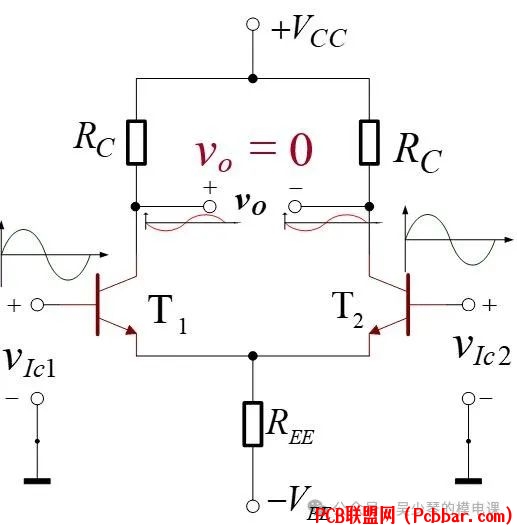

) F# l- d! M" s8 Q( r8 Z9 ~1 |如何实现传输放大差模信号,抑制缩小共模信号?7 h. a! }7 V! G) N) W' \2 p
采用完全对称的电路形式,用双倍的元件使得两个输出端上共模信号也完全相同,实施减法后,就没有了共模信号6 u4 u9 z- n, H8 |9 c: j
: j+ r' X, |* V& `& X$ P/ e
差分放大电路中最巧妙的地方是即使输出没有实施减法,也就是即使单端输出,共模信号也能被抑制,原因就在于两管公共射极的电阻REE+ q# T$ ^5 a  q; t
  l  L6 ~0 I; a7 m& a+ `- U0 T4 D
$ w+ _9 A: E5 W0 d' e$ M
由于REE对差模信号和共模信号的不同表现,这才实现了差放对差模信号放大,对共模信号抑制的"伟大使命"????????~

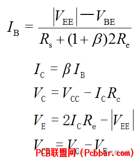

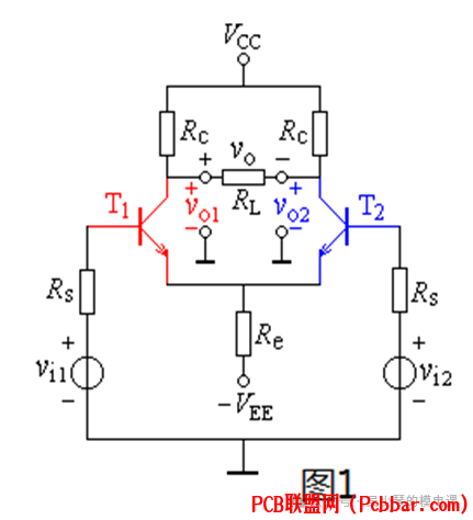

& P8 J) y" D) G5 ]3 D/ E长尾式差放的静态分析0 c/ j# L. s$ w$ W# ^* y( \
?3 H8 L3 M' T; \  Z( Z
公共发射级带着Re的差放就叫做长尾式差分放大电路。这种差放的静态工作点突破口就是尾部这公共电阻。比如:
3 F4 x/ [1 z! a$ Z
( U) T/ N7 m2 z+ Y5 P+ L2 {
静态时将输入vi1和vi2都接地了,因此重点看下图加粗的回路,列回路方程,得到IB就是静态的突破口。
: n5 Z& }* b9 |! q, M+ C: A
9 i& _2 a5 G: ^" U) k6 Q: I1 [
# l, ]- p: q# n8 h2 R, J6 S
注意IE和IC近似相等,就不做区分,而且两管完全对称,求出一个就是求出两个管子的静态喽。直接出结果:

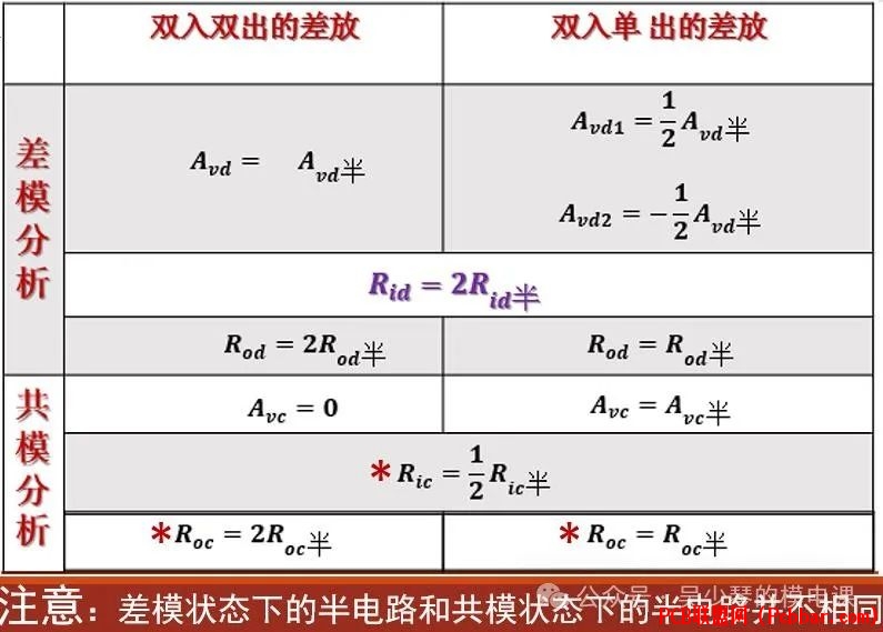

差模分析和共模分析
. ?& }* q5 e& S- f?5 m! H- m2 C) u& @* z  C
由于差放电路两边完全对称,因此分析差放的关键就是如何分别在差模输入和共模输入时,画出半电路的交流通路,进而确定其各项性能指标,绘制半个电路时注意以下几点:
7 A/ Y+ a; L( T' e8 V' r15 m! ^9 u3 ~9 j/ ]9 [! S4 e
差模和共模都属于交流分析" p/ L0 b# a0 z# k$ U
注意记得把直流电源接地处理
* K3 [* }- y! F8 n8 l( B/ V2  E0 A) W4 w3 G* c
对尾部公共电阻Re的处理" ?: F5 @  t1 n9 Q1 Y# W) r
?? 差模分析时尾部的Re上是没有电流通过的,于是差模的等效电路中没有Re
/ P, i( `( Q- [( r5 z! p?? 共模分析时尾部的Re上流过两倍的射级电流,因此当把它折算到单管射级上时是要变成两倍Re/ d) ^" r8 b: Q

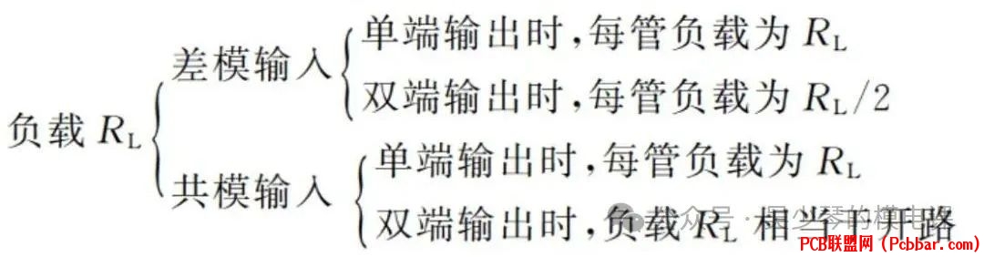

! h) y+ p  B  ^& z对负载RL的处理# K  j( H# z! k. Q, o/ x, i
- \* e" n: w  h2 y 差放的交流分析最重要的是记住各技术指标和半个电路的关系 。: I2 b! R2 Q6 g9 i# ^) b
4 r/ [  R1 p* d+ D3 \2 q0 I
) u* P3 ]/ o  a/ t# K有了上面的魔法表格,差模分析和共模分析的关键就变成半电路的绘制了。拿前面的 图 1练练手吧?(?????)?3 P# ?* s: I- ?$ x! b
图1电路差模分析的半电路如下:
0 I6 O) V: h9 d  W0 M8 P
. j/ B  w. a9 i: A* Z: R4 `利用表格中的关系,得到差模技术指标:# R) d: w' g* P. N4 e
7 q4 N/ S8 M9 l) A
" w( c0 O4 i) {* w! {' x2 E/ P1 E图1电路共模分析时的半个电路如下:( a$ ]- U6 f! ?% U
8 L- L% @9 c% W+ r. ~+ ^  A3 X, X, i8 J* J- R5 K* x0 S
