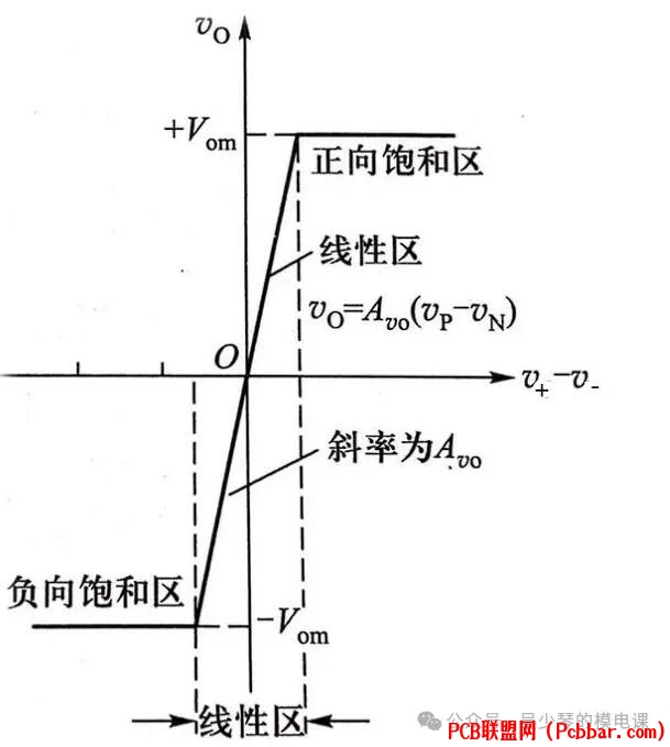

运放电压传输特性
) ~  P& N+ g+ ~) c2 Q
" P% Z8 I' r# o$ ^4 D
- p. |  I! h# w+ X运放的输出电压和输入电压的关系曲线如下:
8 Y' Q1 A" e" p  R5 q+ V  d: e6 [
6 f& F! [! @8 v" m; w; V( d" O9 N+ \

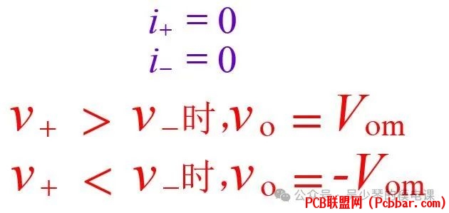

+ _3 `2 ?/ @: P由于运放的电压增益非常大,理想运放可以看成无穷大,因此,运放的线性区非常窄,一般只有几十微伏。只有当运放引入负反馈,才能处于线性区。
4 j5 O( F# N: T1 W  d3 \
0 t8 B( `7 Y/ w# l. m线性区
, w$ H) z; K6 u8 f8 h1 zOP Amp
% S- ^. b: h4 Z) p8 U% }7 T条件:运放处于负反馈状态下, ~) C) `" y; D; O
特性:虚短虚断# R8 x3 n0 v& `( t* Z
9 h4 r" F9 h3 d" G: |应用:实现各种运算电路
* E- |1 C- s; H  f8 g( Z2 |
" ?) P4 p1 \, V非线性区
7 H8 }5 t' ]3 a% L; ?6 ~OP Amp% E- r- \3 N6 A3 h
条件:运放处于开环或者正反馈状态下
/ {& E( n' o! j1 u- k! I6 T/ E特性:虚断,输出为正饱和值或负饱和值
$ A/ {) B; `4 w' M& y4 R8 e
% P4 W) J+ S) Z应用:各种电压比较器: W% z0 l$ U2 }2 E4 a2 a

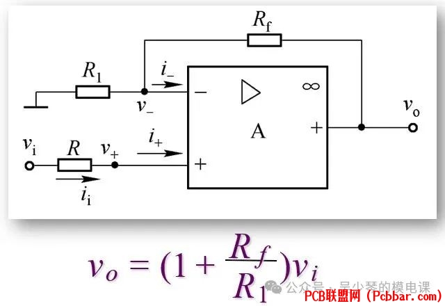

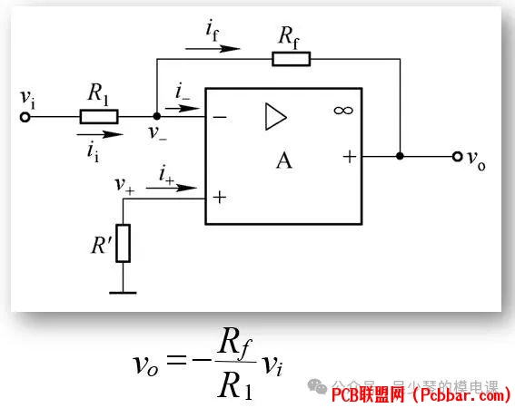

9 ^7 H. z+ `7 M8 |+ a+ L& D- K反相比例和同相比例
" D9 q+ r% T5 D) }2 m: W0 o+ w$ T, k0 U' C8 r* z, B
  g  X6 N  ^6 f. ^$ {反相比例放大器:3 W" B+ V# ?  k* N0 Y
4 {7 h8 x$ i% ~. p
同相比例放大器:! Q' U" I7 T2 L' u0 g  [. q
. I0 x* l* ?9 a/ ?' R跟随器:% e. n  Z$ K2 f6 a
/ Q# e& r/ Y# L9 P1 w7 T+ _' a

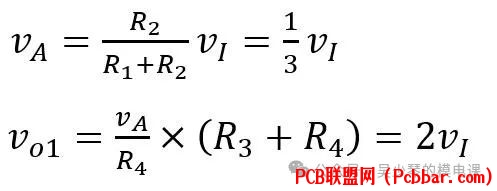

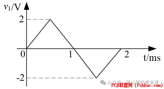

" j7 }$ V3 k7 A! r??例1?? 设运放为理想运放,电路如图1(a)所示,输入信号的波形如图1(b)所示,写出vo1与vi的关系式,并画出vo1的波形
% l" Z& P( B" Z5 Z! s" \; T' K3 g9 d& T
; Z  m' S: `3 I' E' d
图1(a)7 v1 [) e& t0 H8 s& `, D0 g9 ]( Y& b
$ w. |) K  W% R+ [
图1(b); \* i  O  B! v4 k
1 }6 V5 ?4 E, w$ p" h& [3 E% o思路解析
" z7 B! n* j/ N7 j" k: j- N这是去年2学分模电的期末考试题哦??
! D* b; n" D& v图1电路的运放接入了负反馈,于是可以使用虚断和虚短特性。A点的电压和同相端相同,同相端电压就是输入信号在R2上的分压(i+=0)。而由于i-=0,于是R3的电流和R4的电流相同,从而得到输出电压
. }3 _7 A7 u6 D! z% K# C6 P- D
5 n. ?6 i* u; E& U( e9 \3 A解:7 G. T% B* L9 w1 N- [/ _1 m9 X
answer) P) j: @8 F" o. A' b4 Y
0 x& [& f- w6 Z6 w3 |" r4 \
5 \: L' @! M; W& R, D6 \& Y

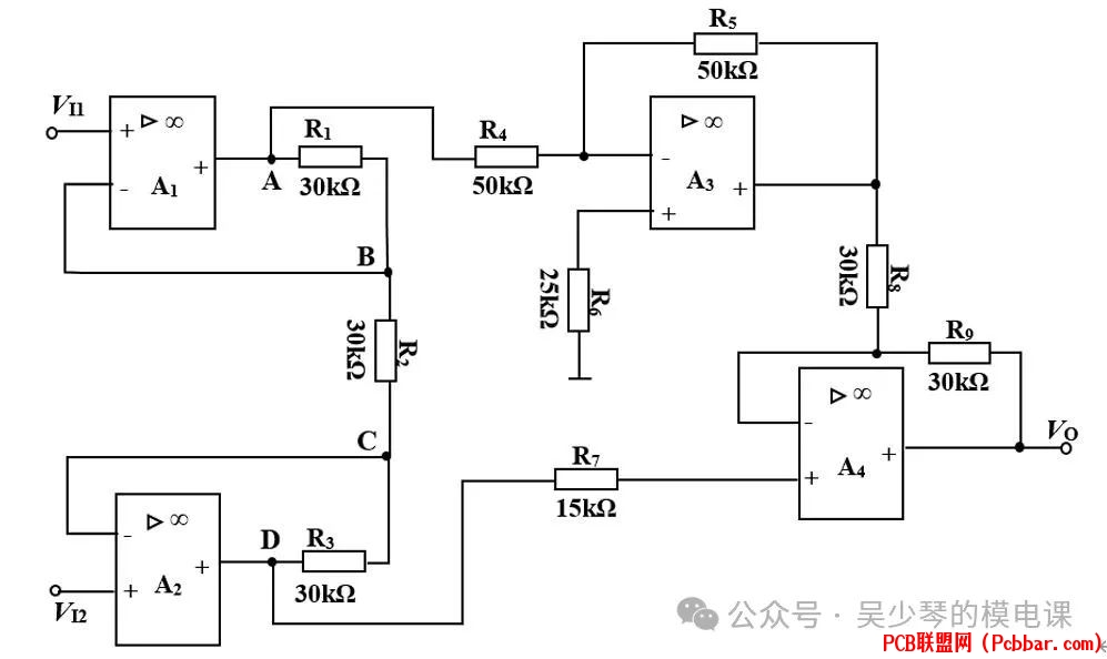

6 u: J% M0 r2 q! K+ |??例2?? 下图为运算放大器组成的应用电路,运放均为理想,试分别计算VA、VB、VC、VD、VO与VI1、VI2之间的运算关系。8 R+ [" K: ]4 z( F3 P* {7 x+ T
$ S( y  \$ d2 Z9 ^! U
$ B8 m# c/ o# Q" T/ @& o思路分析2 F) \. {0 e. T+ O" y$ N( r( H  E
这还是一道考试题哦,分值15分??
- E7 q4 G4 U7 I7 M7 P% q图中四个运放都是引入了负反馈,因此都是工作在线性区,均可以利用虚断和虚短分析
" A- ~3 ?  B8 M6 T# _

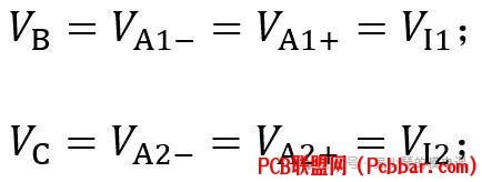

& }0 X& A& m) J解:
0 F+ }+ B- X4 C. D! O* VAnswer2 }. Q9 w- ^7 w0 }' c
由运放输入端虚短关系推导出:
! x8 g1 g9 S: Y' [% M1 C
* }0 H1 t. s/ W8 X. d" t由运放输入端虚断关系推导出:
# P. }5 v( l/ V) z& t1 f$ L6 ^- }0 q+ c3 u) V% O6 G
" s7 `' B2 D; A! K7 e
9 t9 [( o* H0 r8 w7 I1 F- v
