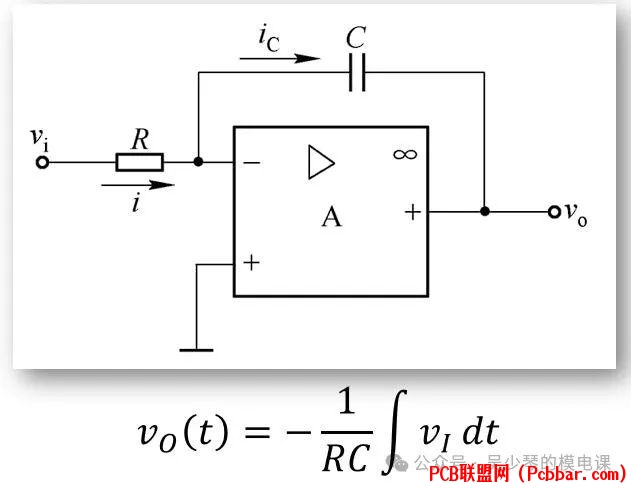

! |$ Z1 d& F* W重点一 积分电路
# j, N- H) C3 Q; g* o" m3 R! ?( h; |  W2 Q6 z6 T% f* O5 g0 j/ |
2 V+ S& L0 j* j0 o% @( ^: X积分运算电路和上次课的反相比例放大电路相似,只是反馈元件从电阻改为了电容,所以仍采用交流电压并联负反馈,分析时借助虚短虚断,利用电容C两端电压与电流之间呈积分关系实现输出与输入的积分运算?????♂?& P0 c; ]6 x8 H4 P. T+ P) \
6 u! R. O" |. j: f1 A! w几点小说明??:
4 G: v! C* I/ ]0 t* v, E* l01
; d  O$ u4 n# r( W# i2 g积分运算电路的输出电压与输入电压成积分关系,积分常数为RC( E. g4 p: D# G
02
9 A# r- P/ c% I9 v: m7 s当输入vi(t)为一个阶跃信号Vs时,输出电压随时间变量t的增长以负斜率下降,最终达到运放的负饱和值
4 X+ e  y8 j7 @- n$ G

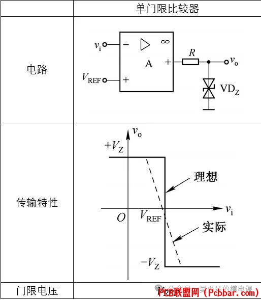

: O5 G% ?. H; I4 I电压比较器用来对两个输入电压进行比较,并根据比较结果输出高电平或低电平,如果输出端接有稳压二极管,则输出电压的幅值和稳压二极管有关。
7 e2 m. K7 I; z5 A5 s常用的几种比较器通过下面的表格给大家作个总结。

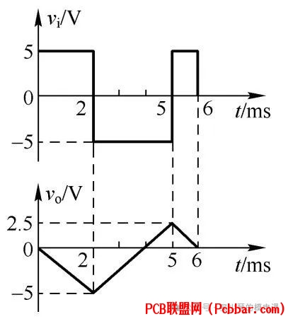

积分电路如下左图所示,若输入如下右图所示的波形,试绘制相应的输出电压波形。已知:R1=R2=10kΩ,C=0.2μF,电容C上的初始电压Vc(0)=0。
7 k5 R; p2 u3 ^$ |' g
: M  Y6 b" L" e6 _3 j9 i
) a0 l3 K5 \9 E3 U& u6 [: Q$ }' E( l
7 Y- T( D6 w3 Z  W' p7 L
分析+求解5 o5 \! k- N+ w3 ^4 z# v
, Q: x3 S5 O: s! N0 R$ H
这就是一个最基本的积分电路,只是输入信号是一个不完全规则的矩形波,需要分段分析,还有注意时间轴的单位是毫秒哦??# O+ u8 r5 J& T% I2 e7 Q+ m( z
输出电压和输入电压的关系式为:9 H3 V' o; {- \3 g4 r
7 ^/ g& e* @) v$ x, I由上面分析可以画出下面波形:6 Q9 G% A+ J) Q- t
3 N! X5 [" _, J4 c3 E/ e6 |; g0 s5 }/ g/ u
