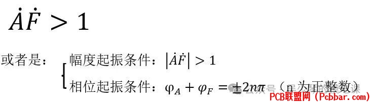

7 @- Z2 [' q3 A3 t: V振荡器在振荡的建立过程中,环路增益AF的模值一定要大于1,这样振荡电路接通电源后,信号可以被逐渐放大。
! k" e: P4 y+ V' ~: u+ c  n3 H因此,振荡的起振条件为:3 @7 i$ r+ k' D1 N3 h
9 R" a9 `# p( d5 M0 D0 b7 d
02
3 O6 {3 L8 Q. a: V
" s5 z# Z% m, A$ R% n( o. e+ n: |5 o% r9 C5 `' L* L- `' d5 }
* f7 Z6 E0 m6 W" V
3 [& l# a! F  z; m  P( S6 z/ {- s3 j2 C4 M5 M% v* c. D
振荡器从起振到稳定的过程是放大器中非线性器件的工作点变化,使环路增益的模从大于1下降到1,从而达到振荡的稳定。9 w3 s3 c' u  k0 V. Y9 L$ u
振荡的平衡条件为:
" m8 Q; b5 N% }+ f4 S, E0 }6 i
) {1 u0 y: k& m0 Y" n
6 r. }3 P7 z" F8 \2 f
" [! W, \. |; d: _# U2 N

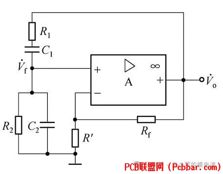

RC文氏桥正弦波振荡电路的结构特点是:以RC串、并联网络作为选频网络和正反馈网络,并引入电压串联负反馈作为放大电路+ x5 k4 `  A$ _( O, ~2 h
8 x" l# v5 m' r: E6 F1 i$ P
??图1' u8 Y, x9 f# B3 Q

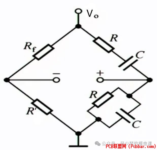

为啥叫文氏桥式振荡器呢???????
+ A5 `; J6 j; m% F; S# {注意看上图负反馈网络的Rf和R(负反馈引回运放的反相端),以及正反馈的RC串并联(正反馈引回运放的同相端),各为一臂,这就构成了桥??????1 w) m+ B6 m" {/ w9 [6 O) s: a
2 ~, A' S- ~2 |" J! r
图1电路的起振条件为:5 i$ N7 E  o9 u! ]) Y
5 B, e% {3 G7 h3 d: i6 M$ A
图1中若取R1=R2=R,C1=C2=C,振荡频率为:
* t" k% Y8 ]. y% j( U
$ S1 S% l: Z3 H$ \( x( b: J# ?4 K一般只要|A|>3,就可以产生振荡,但过大的振幅会使波形失真,Rf和R'构成的电压串联负反馈,用于调整放大电路的增益,同时反馈电阻Rf可以选择负温度系数的热敏电阻以实现自动稳幅的作用。
