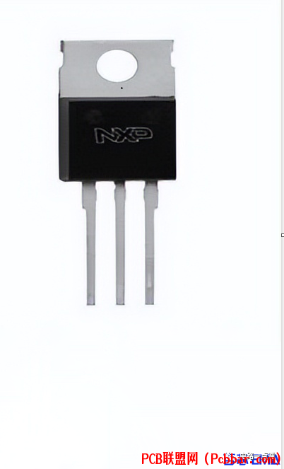

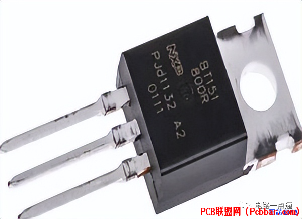

4 h+ b; ~# L. }4 ?一、 BT151是什么管子?BT151 是是一款采用TO-220 封装的12A 中等功率 SCR,主要用于切换标准电源交流或直流负载并驱动高直流信号。
( r& T. M5 G  Y$ KSCR类似于晶体管,但是具有锁存能力。也就是说一旦触发便保持导通,即使门极信号被移除也是这样的。SCR会一直保持导通状态,直到阳极-阴极电流降低至特点之(称为保持电流)
% m2 D4 P! Z% |4 D: [* H3 ]& SSCR在许多方面都很像具有相似正向压降的二极管,因此也叫可控整流器。下面为BT151实物图。  D2 s# N9 r) c  i7 ^3 f
! }9 X3 r- W. H  ABT151实物图

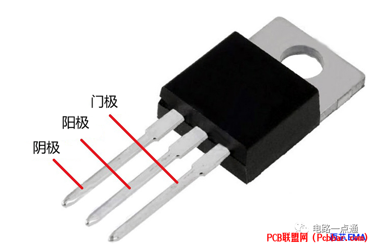

二、BT151引脚图BT151和二极管一样,在其施加门极脉冲时导通,有4层半导体,结合成2种结构之一:NPNP或PNPN。还具有标记为J1、J2 和 J3 的三个连接点,以及三个端子:阳极、阴极和栅极,如下所示:* ~: B4 u* ^, ^  M  T
# N* ]+ R: }5 ABT151引脚图
$ B) Z5 y3 C0 w; F+ U( F' L
* I/ k  Q7 L# n+ x
BT151引脚说明图: Q5 c) b; |' B8 b3 ]+ Q' t
阴极——阴极发射常规电流。
. {* K5 d9 N1 p阳极——阳极接收常规电流。0 p# z; g; H6 {1 {
门 -控制阳极和阴极之间的电流流动。

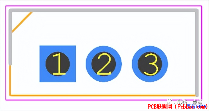

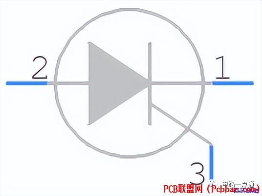

三、BT151 CAD模型1、BT151 电路模型1 o1 c: X  T8 j: z+ w3 i
! |$ l2 H5 z! X, h6 Z! W& d" b( @: o5 H
BT151 电路模型
6 K1 t9 [- G+ F( ?: j2 d2、BT151 封装尺寸
2 |8 e: R5 s- Z: e# u4 \7 J
, c5 Y5 a! Q7 H4 e/ TBT151 封装尺寸& {  }- e( c$ v" t9 r% @3 S' r  f

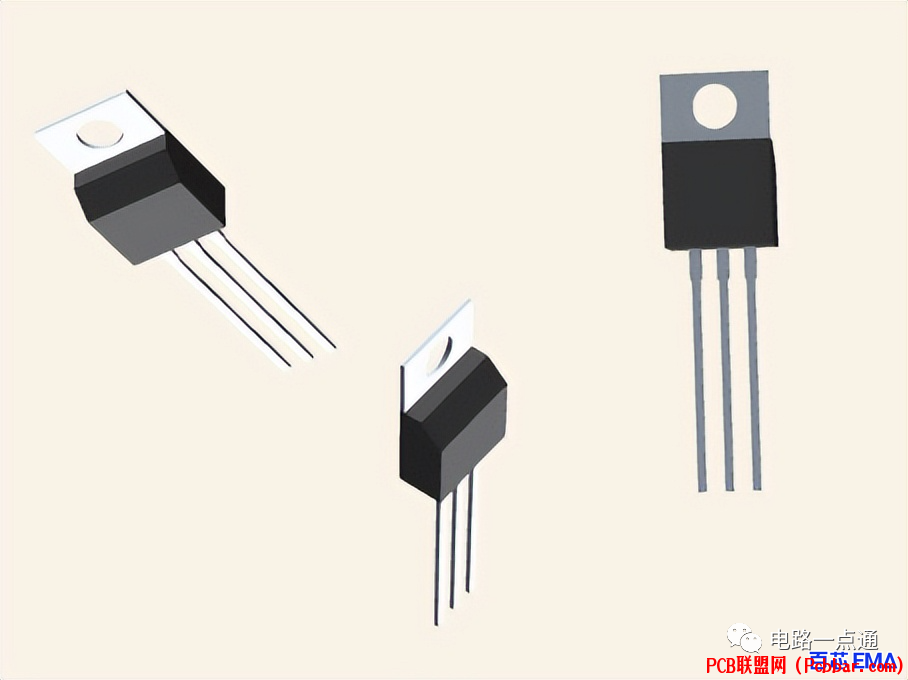

3、BT151 3D模型
+ r+ O$ ?4 V9 N; [; u7 O5 F2 U
1 o, k3 v8 Y5 L  ]
BT151 3D模型

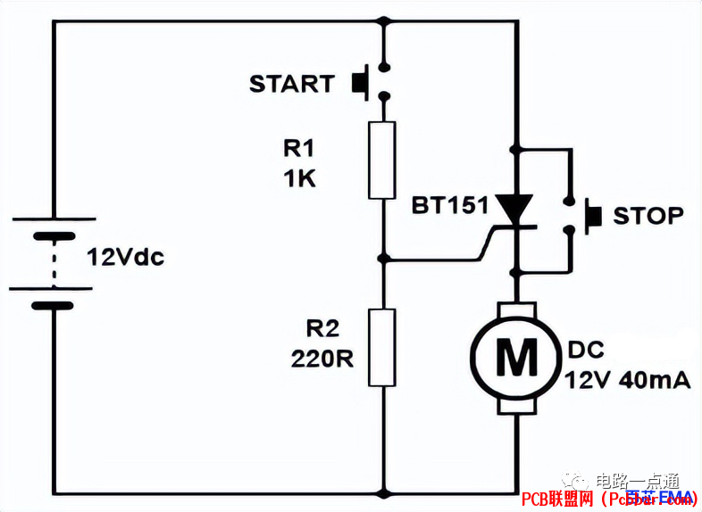

四、BT151 工作原理晶闸管可以切换低压低电流设备以及电源(线路)电压下的极大电流,并且它们可以调节 交流 或直流负载。BT151 SCR 在直流电路中的使用如下面的电路图如下所示:
" \3 P( R/ F  p- h% h- t  m
1 D, Z/ R& g! G) q8 \4 q晶闸管驱动直流 负载(例如小型直流电机)的简单示例
* w3 f# v. M% I上图显示了晶闸管驱动直流 负载(例如小型直流电机)的简单示例。( [/ N* T3 w5 s5 d+ n
BT151 晶闸管将电机连接到 12V 直流电源,但是,在晶闸管导通之前电机不会运行,这是通过短暂地关闭启动开关来实现的,启动开关会向晶闸管的栅极端子发送一个电流脉冲。但一旦晶闸管接通,电动机就会运行,并且其电阻已直线下降。
% G( Q( ^  L3 E: [当启动开关回到常开状态时,没有门极电流 ,但晶闸管继续导通,在直流电路中,电流继续流动,电机继续驱动。启动开关上的任何操作都无效,只有当电流低于晶闸管的保持电流 阈值 时,晶闸管才会关断。
9 B7 P. H3 n6 T: C% a$ ]1 `8 `这是通过短暂关闭 停止开关来实现的,这个时候晶闸管短路。由于 SCR 电流现在小于保持电流值, 电路电流现在通过停止开关,晶闸管立即关闭。与晶闸管串联的常闭开关也可用于停止电机。按下时,常闭开关也会暂时停止流过晶闸管的电流,从而使晶闸管关闭。0 H* y$ J( d9 S) G1 Y* t# p' e

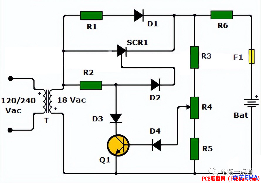

2、BT151充电器详细电路图下图为BT151充电器详细电路图。这种简单的电池充电器使用BT151晶闸管(仅允许电电流沿着一个方向流动),由于半波整流输入信号到达,从而实现了缓慢的电池充电。; S7 k- t: G) F! [  U
SCR 仅在触发信号到达 G 引脚或栅极时导通。触发信号来自变压器,通过电阻 R1 和二极管 D3。
/ M4 p# n0 A' ]( i# r, M电阻R3、R5和电位器R4检测电池电压,通过二极管D4和晶体管Q1反馈到晶闸管的栅极。: L5 n3 ^3 O; x, O4 \" x) [/ S+ N
6 F) `9 X! f" u; Z/ ~) a9 N  u; }BT151充电器详细电路图
  J( Z! f% R% p% U当电池未充满电时,电位器R4箭头处的电压不足以使三极管Q1偏置。因此晶体管不导通,来自变压器的触发信号通过电阻R2和二极管D2到达晶闸管栅极。( B. J* f' U% ~/ D% K  a
当电池充满电时,晶体管 Q1 导通,降低电阻器 R2 和二极管 D2 之间连接点的电压。这可以防止晶闸管导通并停止电流通过它。之后一个小的保持电流继续通过电阻 R1 和二极管 D1 为电池充电。% }) M8 ^, L/ q$ r5 z$ j9 z1 B# p- ^
