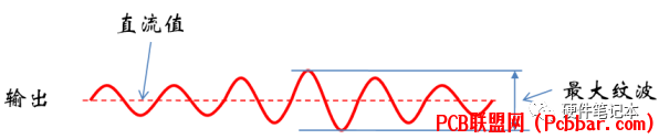

1、纹波开关电源的输出并不是真正恒定的,输出存在着周期性的抖动,这些抖动看上去就和水纹一样,称为纹波。纹波可以是电压或电流纹波。通常用2个参数来描述纹波:1)最大纹波电压:纹波的峰峰值。2)纹波系数:交流分量的有效值与直流分量之比。3 r5 v1 O! ^" |& X0 U- x+ S3 _  `

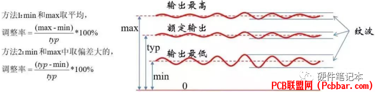

0 O! l, O7 Y. j% J调整率1、调整率电源在使用时,有两个明显变化的外部条件:输入和负载。好的电源应该在输入和负载发生变化时,依然能维持恒压或恒流。将输入或负载变化时,输出偏离额定输出的程度称为调整率,比如输入在最大最小值之间变化,测量输出的偏差比率,为一个百分比,比如5%,就称为调整率为±5%。注意区分调整率和纹波,纹波是输出的动态特征,而调整率是让电源工作在极限外部条件下,输出的极限偏差。, Q% h! _/ e: W! l, j# L: j
) Y( a3 E# {) A4 j5 e" L: }6 B) B4 {: X6 v/ V
2、调整率类型1)输入调整率其他条件不变,调节输入时,输出的偏差,对于AC电源来说,是以AC线的有效电压作为变化区间,比如以180~264作为上下限来变化。有时还会调节AC的频率,来看输出是否有偏差,比如从47~63Hz区间。2)负载调整率其他条件不变,调节负载时,输出的偏差。3)综合调整率同时调节输入和负载,找出最差的偏差。

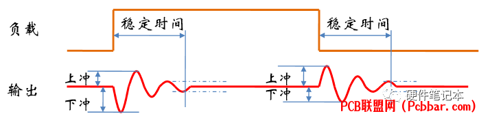

动态1、动态响应通常动态响应特指电源的输入,负载阶跃变化所导致的输出被扰动后恢复正常的过程。AC电源的输入为不间断交流,一般不关心输入的阶跃变化,动态响应通常仅限于描述负载在一定范围内变化时的响应。通常定义空载为0%,满载为100%,然后用负载在某2个百分比之间的切换来定义负载变化。常用的负载变化有0-100、10-90、20-80、25-75,取决于应用,对于充电器这类需要热插拔的应用,最大的变化在0-100。2、动态响应的指标动态响应一般有2个指标,一个叫过冲幅度,另一个叫稳定时间。过冲幅度定义为输出偏离稳定值的幅度,有上冲和下冲。稳定时间是负载开始变化到输出达到能接受的范围内的时间。* W3 C  O$ O; R2 P; t* f5 j

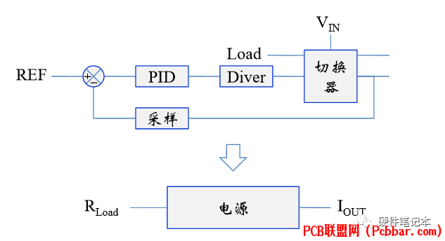

4、动态响应的系统框图将Load视为输入,IOUT和VOUT视为输出。将Load视为输入后,REF就是固定值,整个系统的传递函数变为Load-IOUT的传递函数。对于负载非阻性的应用,比如电池等,也将其模拟为电阻。将一般性电源系统适用于动态响应的系统框图重画如下:
