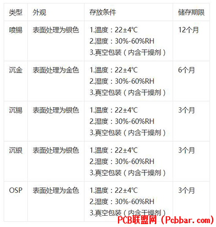

在电子制造领域里,其中PCBA的储存环节对于保证产品质量至关重要,从smt贴片加工到成品组装,不同阶段的PCBA储存有不同的技术要求,如何针对这些PCBA储存,是每个工程师必须考虑的事情。
! F! U% r  @, M3 j1 ^! {) d8 R( }3 `4 S4 w- T
5 E' w8 g6 x5 b8 i- u6 x
$ l- _: A2 K9 [9 h3 x6 M
2 g5 H0 _3 N3 A' |5 t1、SMT贴片加工后储存
! ?! e+ O2 G  _& W! p0 e# u0 VSMT贴片加工完成后,PCBA在转移到DIP插件处理前,通常需要在车间内放置一段时间,这阶段的储存更讲究环境温湿度控制;+ U% t6 I2 e' X# _1 g
对普通板材,储存环境温度控制在22-30℃,湿度控制在30-60%RH之间,这样可有效防止板材受潮或过度干燥,从而保证焊接点的质量。同时,PCBA板应放置在防静电架上,以此避免静电损失;
, t3 A% j9 A9 R- f对使用OSP工艺(有机保焊膜工艺)的PCBA,储存要求更为严格,必须存放在恒温恒湿柜中,以确保环境稳定性和一致性,焊接尽量在24小时内完成,这是因为OSP工艺极易氧化,长时间存放会导致焊接质量下降。% `- {5 c  `  I) B
  b- U* K% n! ^8 M2 e2、DIP插件处理及PCBA测试后储存. O. u% H5 y3 F' J, i! P) h
DIP插件处理完成后,PCBA板将进行功能测试,测试通过后,板材暂时储存,等待后续组装,这阶段的储存要求相对宽松,但也要注意环境温湿度。; F6 H  U; G; S. O9 D  N/ s+ i/ P
在组装前,若要长期储存PCBA,建议使用额外的保护措施,如:涂上三防漆以提高板材的防潮、防霉能力。同时,采用真空包装可以有效隔绝外界空气,防止板材氧化。储存环境的温度应控制在22-28℃,相对湿度为30-60%RH,以保持板材的稳定性。# e3 Q* a- }4 F+ H
8 J# s: N( C2 ^# E7 _# @3、成品组装后储存2 A8 J# Z% k+ |' d# g1 _6 }
