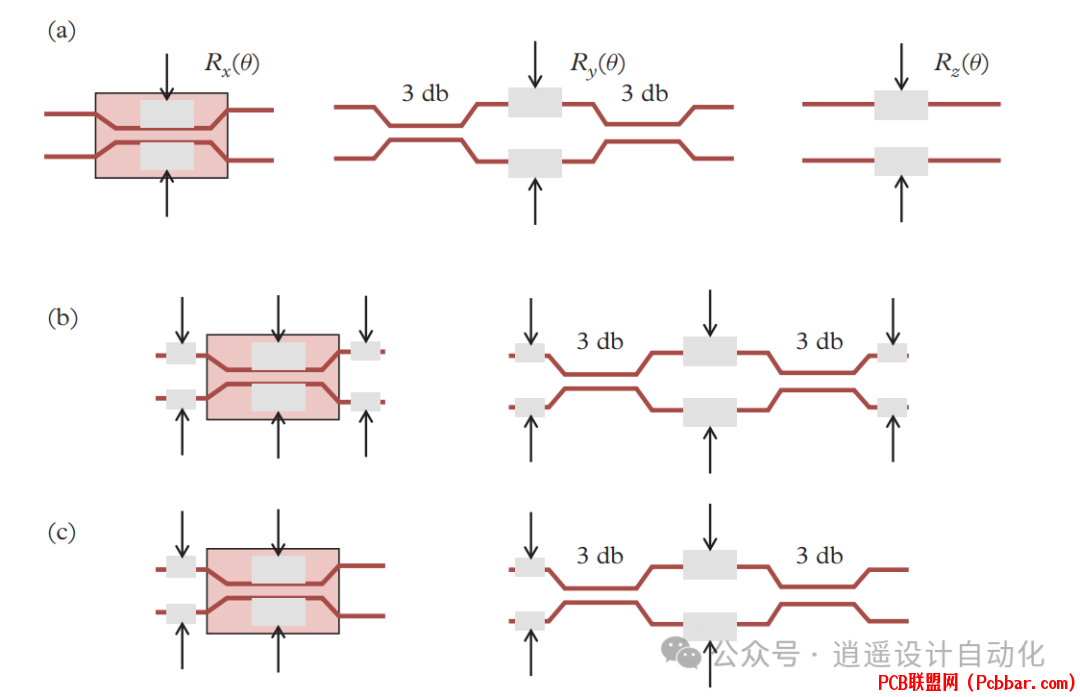

可编程光模拟模块(PPABsPPABs是FPPGA的基本处理单元。通常实现为2x2可逆门,可以对光信号的幅度和相位进行各种操作。最基本的PPAB基于旋转矩阵,可以通过以下组件物理实现:定向耦合器1 y- I1 E7 r9 a% c
3-dB马赫-曾德可调耦合器
& `0 N: n' k; Y推挽式相移器, Z6 o3 a  E0 ^  i
( d6 I& r! [; _图2说明了旋转算子和集成波导组件之间的同构关系: : {3 u# x$ a3 f2 S  K" W8 O

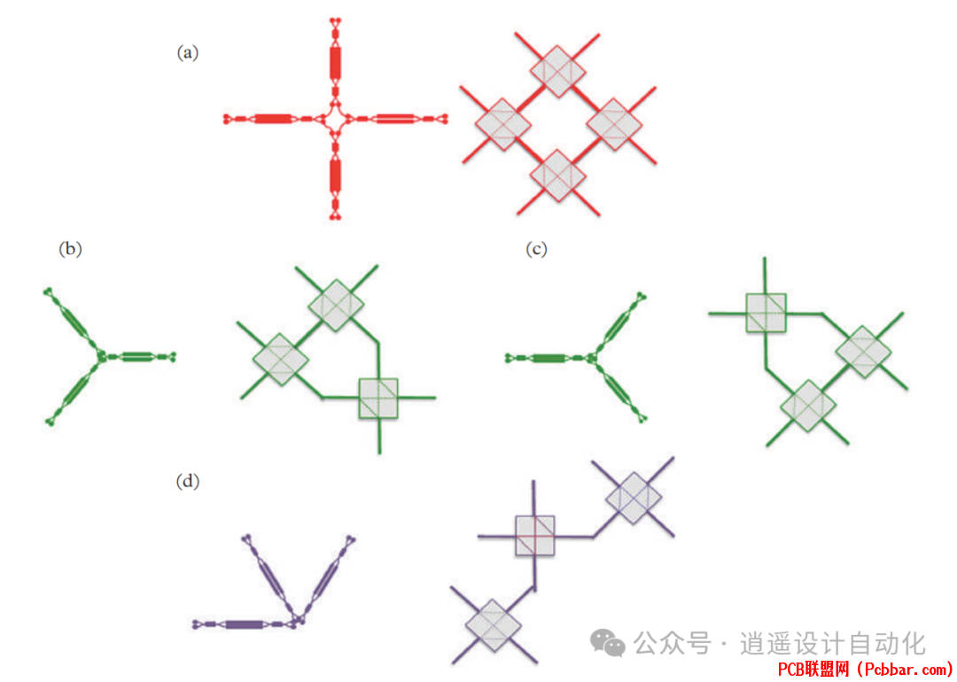

% n0 H- u, M5 T* y6 \' ^# h图2考虑了四种主要类型的PPABs(A、B、C和D),每种类型具有不同的内部信号耦合布局,如图3所示:
+ c( J. k9 Z& `
9 R+ I: F5 x  m, f6 `" z
图3可重构光互连(RPIsRPIs提供可调相移,并连接PPABs以形成更复杂的线路。PPABs和RPIs的组合允许实现任意2x2幺正变换,这些变换可以级联以创建更大的光学线路。5 [3 j2 s/ y) G) u

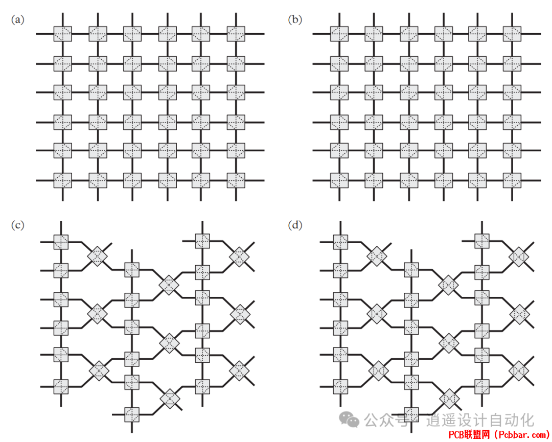

FPPGA核心架构FPPGAs可以基于不同的PPAB类型组合设计出各种核心架构。三种主要的FPPGA类别:1.ABAB:每列和每行交错排列A型和B型PPABs
& `# w4 F3 Z: a7 w2.ABCC:交错AB PPABs列和C型PPABs列
" P. o/ [/ |, q3.ABDD:交错AB PPABs列和D型PPABs列" i1 s' r, X: q8 h5 N7 f6 m
图4显示了这些FPPGA类别的布局:   S9 F+ p9 N! H
* {9 u/ y# S: ]- x0 ^5 G3 U
图4设计流程和技术映射在FPPGA上实现光学线路的过程包括几个步骤,如图5所示:

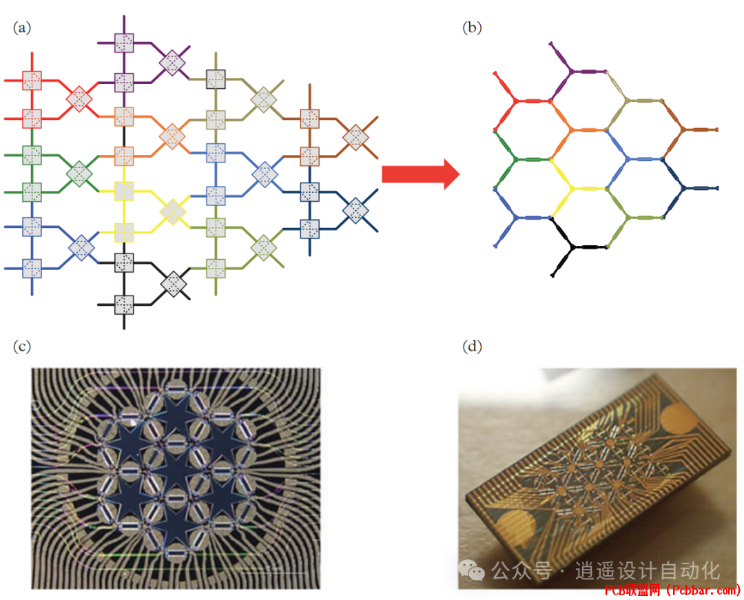

均匀波导网格为实现FPPGA布局提供了自然且紧凑的选择。图6显示了集成波导网格的基本单元块与主要RPI+PPAB块之间的对应关系: * p( @3 u. Q. }' W1 p
- {: S# C! @2 S- l7 M% [3 e
图6实验结果最近的实验证明了使用硅基光电子和氮化硅平台实现FPPGAs的可行性。图7显示了FPPGA实现的例子:
, M; B  k" [1 g3 u

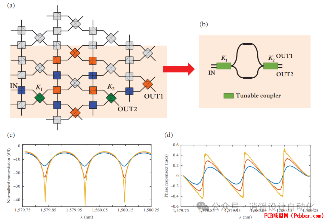

: J7 Z) k* m& l; t# |图7这些FPPGA原型已被用于演示各种光学线路,包括:1.不平衡马赫-曾德干涉仪(图8)
0 ]& T2 ~  V* S( f/ P& p! C: m+ G2.双耦合器环腔谐振器(图9)

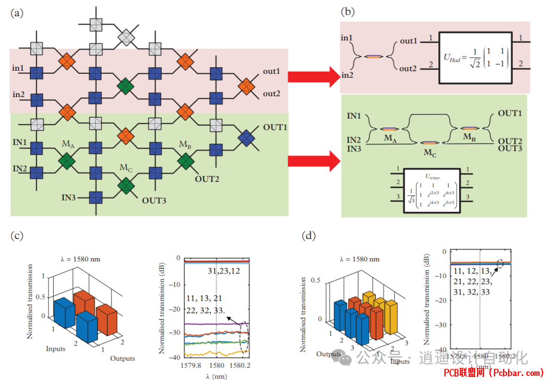

5 W7 K4 {# S, J$ u+ B3.实现三分器操作和哈达玛门的3x3 MIMO干涉仪(图10): N) P. x0 Y( I0 u' Z5 V1 Y1 X; W
% d. P8 N' S% V$ q* I' o
* R5 X6 B; B, F; A# P1 \8 i
图8
; G0 _( N! K6 Q& p" @+ k8 ~  e& a4 _$ J6 _; f# k
* {. J( f+ F% [8 z) R: L* p/ k图9% o  M4 Y/ m0 X3 F/ x, q3 S8 h! s
3 x; I& X# w, G% E$ k; C图10挑战和未来方向FPPGAs为可编程集成光电子技术提供了巨大潜力,但要广泛采用还需要解决几个挑战:1.可扩展性:PPABs和RPIs的数量目前受到插入损耗、功耗和光学串扰等因素的限制。+ ]' t9 P& w+ ^- [9 V) `: J
