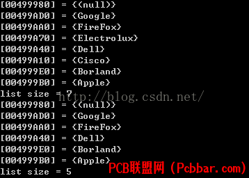

测试 测试代码好了,前面做的一切工作都是为了保证我们的暴露给使用者的 API 可以尽量的简洁,优美,现在到测试的时候了:清单 4. 测试代码
int main(int argc, char** argv) {
    List *list = (List*)ListConstruction();// 构造一个新的链表
// 插入一些值做测试
    list->insert("Apple");
    list->insert("Borland");
    list->insert("Cisco");
    list->insert("Dell");
    list->insert("Electrolux");
    list->insert("FireFox");
    list->insert("Google");
    list->print();// 打印整个列表
    printf("list size = %d
",list->getSize());
    Node node;
    node.data = "Electrolux";
    node.next = NULL;
    list->drop(&node);// 删除一个节点
    node.data = "Cisco";
    node.next = NULL;
    list->drop(&node);// 删除另一个节点
    list->print();// 再次打印
",list->getSize());
    list->clear();// 清空列表
    return 0;
图 1. 运行结果
