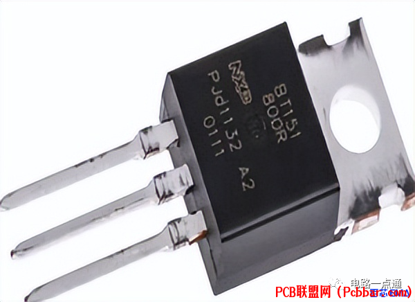

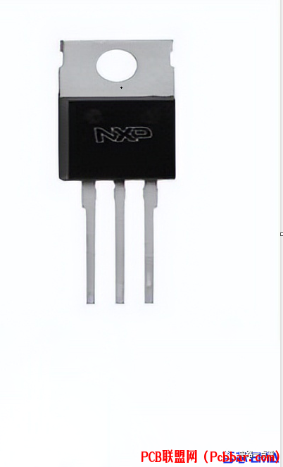

一、 BT151是什么管子?BT151 是是一款采用TO-220 封装的12A 中等功率 SCR,主要用于切换标准电源交流或直流负载并驱动高直流信号。
8 S! j7 N. e! G7 m" x  f5 |# `SCR类似于晶体管,但是具有锁存能力。也就是说一旦触发便保持导通,即使门极信号被移除也是这样的。SCR会一直保持导通状态,直到阳极-阴极电流降低至特点之(称为保持电流)
" B" H# ^( m9 ^% m# k; F' l; P" g3 u) JSCR在许多方面都很像具有相似正向压降的二极管,因此也叫可控整流器。下面为BT151实物图。
4 t% l. n; s7 a! u
7 t& z0 l; ^& j* G0 P* [
BT151实物图& B3 @/ X1 [, E" |' ?9 E. P

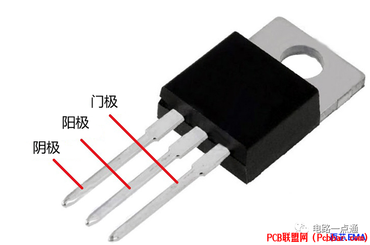

; \0 n" p! k" H二、BT151引脚图BT151和二极管一样,在其施加门极脉冲时导通,有4层半导体,结合成2种结构之一:NPNP或PNPN。还具有标记为J1、J2 和 J3 的三个连接点,以及三个端子:阳极、阴极和栅极,如下所示:
) E  P. J/ C) H" I; h
  B( w0 y" m9 e" a3 q6 XBT151引脚图3 J- T; z. z: q
( D8 [7 ]1 J: L! VBT151引脚说明图- L* k9 A3 l$ {, m
阴极——阴极发射常规电流。3 v: t* ?) R: k' e
阳极——阳极接收常规电流。
5 f3 e+ Z& B: ?$ y0 R( K门 -控制阳极和阴极之间的电流流动。' s) |9 K- \+ T& J

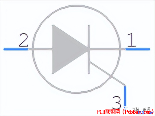

三、BT151 CAD模型1、BT151 电路模型
& \, O$ I) m( z
. p  Y' A* B& q% e' c; qBT151 电路模型9 F$ K$ g. Z7 W$ r- }" f; L: O

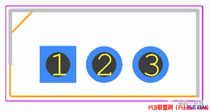

2、BT151 封装尺寸
+ s+ u; D7 n- P5 w$ P3 V
4 O' d2 b% z- |, Z2 U' {BT151 封装尺寸% D* f$ a( \  y+ c  Q% q

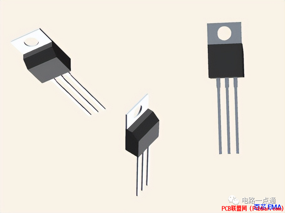

3、BT151 3D模型
5 ~- p: ~- ]7 Z7 B; [/ P
! }3 e. m9 J8 t3 H7 Y! ?% |BT151 3D模型! h: o: P1 Z( z3 u! G( P+ P

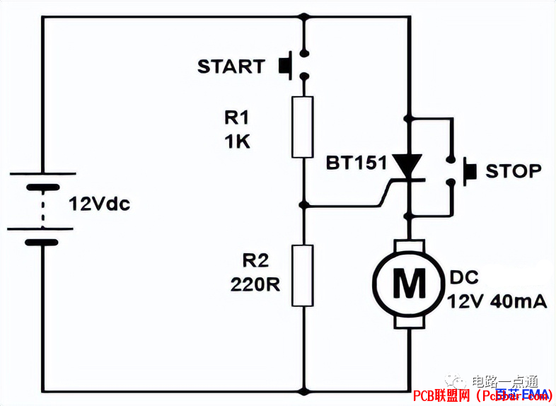

四、BT151 工作原理晶闸管可以切换低压低电流设备以及电源(线路)电压下的极大电流,并且它们可以调节 交流 或直流负载。BT151 SCR 在直流电路中的使用如下面的电路图如下所示:
. V7 b& Z  n. i2 C+ ?( E# _' \; c
# E1 [+ K- [1 W9 [: k. ]
晶闸管驱动直流 负载(例如小型直流电机)的简单示例
6 O, D; B: E2 \* m0 J  G. z1 q* m上图显示了晶闸管驱动直流 负载(例如小型直流电机)的简单示例。
4 x- K# z6 k/ `) y' F4 {BT151 晶闸管将电机连接到 12V 直流电源,但是,在晶闸管导通之前电机不会运行,这是通过短暂地关闭启动开关来实现的,启动开关会向晶闸管的栅极端子发送一个电流脉冲。但一旦晶闸管接通,电动机就会运行,并且其电阻已直线下降。; X; {* u9 C# F( g: O; D+ C2 B
当启动开关回到常开状态时,没有门极电流 ,但晶闸管继续导通,在直流电路中,电流继续流动,电机继续驱动。启动开关上的任何操作都无效,只有当电流低于晶闸管的保持电流 阈值 时,晶闸管才会关断。' h& l2 P$ x& l' t9 a
这是通过短暂关闭 停止开关来实现的,这个时候晶闸管短路。由于 SCR 电流现在小于保持电流值, 电路电流现在通过停止开关,晶闸管立即关闭。与晶闸管串联的常闭开关也可用于停止电机。按下时,常闭开关也会暂时停止流过晶闸管的电流,从而使晶闸管关闭。

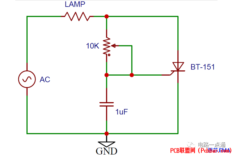

1 y+ \% ^0 Z) M+ h5 {八、如何使用 BT151 可控硅?BT151 可用作整流器,为各种电器提供脉冲直流电流。下图显示的是一个控制灯亮度的简单调光电路。: d2 ]/ k4 Z) h7 E' X
: D$ v) O/ |7 W+ C/ c
控制灯亮度的简单调光电路  Y. p$ A# |# V
10K可变电阻和 1uF电容充当 RC 时间延迟,控制负载看到一个 AC 半周期的多少。这样,SCR 就充当了高效的功率控制器。5 V# ~- p+ m6 z5 k7 `# B- `$ c* G

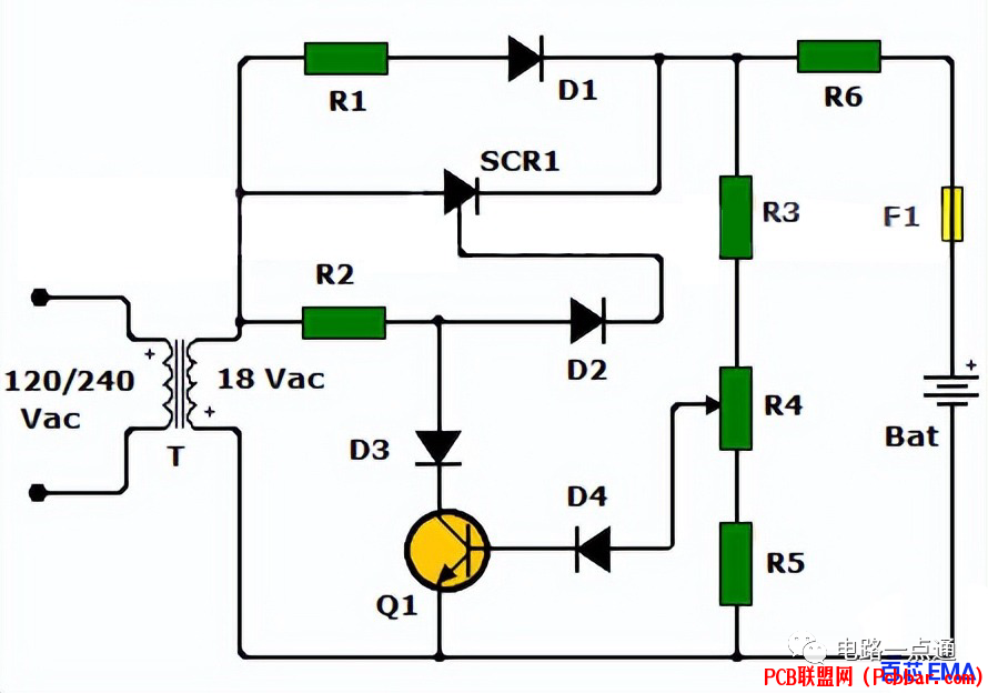

九、BT151充电器详细电路图1、元器件清单1个 2N3668 / 2N2575 或类似的 SCR(晶闸管),400 V,12.5 A,TO3 封装 (SCR1)4 S6 b/ S" ]" ^
1 个BC548 或类似的 NPN 晶体管 (Q1)( ?- W& r0 K% A( h; U( y- Z- \
4个1N4001或类似的整流二极管(D1、D2、D3、D4)9 @. g3 a+ K, n0 _
1 个22 Ω,5 瓦电阻器 (R1)
8 i) Q' [. M0 @' U* f1 q4 d# n1 个330 Ω电阻 (R2): H% k) L4 P8 L5 U
1个 820 Ω电阻 (R3)
: U' K" G, B0 {- m2 m2 |$ |# \1个 100 Ω电位器 (R4)  H. `0 m( _1 {+ T: U3 c8 a/ G
1个 100 Ω电阻 (R5)
' {- @7 f, y; i5 c. [1个1 Ω,5 W电阻 (R6)- W# R% e; i( Y+ T
1个 2 安保险丝 (F1); ]' p# ]* i2 H0 g; \& P
1个110/220 VAC 至 15 VAC 变压器 (T),2 A或更大。
6 X2 f5 W" ?) Q0 o
  G( r- z: O! Q" P0 b( w* W2、BT151充电器详细电路图下图为BT151充电器详细电路图。这种简单的电池充电器使用BT151晶闸管(仅允许电电流沿着一个方向流动),由于半波整流输入信号到达,从而实现了缓慢的电池充电。/ J9 B$ g8 K4 l5 r1 {5 A! q; X. F
SCR 仅在触发信号到达 G 引脚或栅极时导通。触发信号来自变压器,通过电阻 R1 和二极管 D3。
+ ?" X+ L- Z( Z, w5 i  X电阻R3、R5和电位器R4检测电池电压,通过二极管D4和晶体管Q1反馈到晶闸管的栅极。
3 D- G' l3 {& ^# ^9 l) j
3 {3 f: s3 v3 C* r) [
BT151充电器详细电路图
  b, Y+ Z9 {" u% V当电池未充满电时,电位器R4箭头处的电压不足以使三极管Q1偏置。因此晶体管不导通,来自变压器的触发信号通过电阻R2和二极管D2到达晶闸管栅极。4 w' {& m! K! V7 c9 i1 [
当电池充满电时,晶体管 Q1 导通,降低电阻器 R2 和二极管 D2 之间连接点的电压。这可以防止晶闸管导通并停止电流通过它。之后一个小的保持电流继续通过电阻 R1 和二极管 D1 为电池充电。
