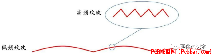

纹波与噪声

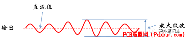

4 J! [1 z$ k% |7 d( n8 f" X1、纹波开关电源的输出并不是真正恒定的,输出存在着周期性的抖动,这些抖动看上去就和水纹一样,称为纹波。纹波可以是电压或电流纹波。通常用2个参数来描述纹波:1)最大纹波电压:纹波的峰峰值。2)纹波系数:交流分量的有效值与直流分量之比。
1 H. B; N, [0 R( k1 z7 r
8 t) g4 N+ J2 w
! ?; h- {  n4 m
2、纹波产生的原因开关电源的纹波来自2个地方:1)低频纹波:来自AC输入的周期,电源对输入的抑制比不是完美的,当输入变化,输出也会变化。2)高频纹波:来自开关切换的周期,开关电源不是线性连续输出能量,而是将能量组成一个个包来传输,因此会存在和开关周期相对应的纹波。如果是线性电源,是没有开关纹波的,只有低频纹波。3 q& W4 Z0 `& W. k! \6 _
' }6 a" W# L6 N5 R1 [6 i! m( K# b3、纹波的影响最大纹波会决定输出的峰值,本来输出是稳定的某个电压或电流,由于纹波的影响,使得输出的峰值比平均值高,这可能会损坏负载。比如,对LED来说,过高的电流会减少LED的寿命。过大的纹波系数会使得输出的能量不均衡平滑,从而偏离了直流输出这个要求。比如,对LED来说,过大的纹波系数会使得LED亮度变化,造成闪烁。如果开关电源用来驱动电池,LED灯这种负载,低频纹波的影响更大,如果是驱动IC这种高速型负载,高频纹波的影响更大。! S% ]3 O) p$ {) _4 E

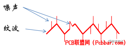

4、纹波与噪声纹波是由于AC周期或开关周期引起的输出抖动,而噪声是随机耦合到输出上的高频信号,是不一样的。. D4 x4 q2 \6 c. H

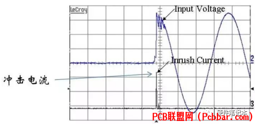

8 U6 A2 {; p9 [0 z7 Y& g$ e  d冲击与浪涌1、冲击电流如果负载为一个容性负载,将一个电压源直接加到负载上时,会产生一个非常大的电流,这个电流就称为冲击电流。过大的冲击电流会使得交流线上的保护电路识别为短路,会导致空气开关跳闸,熔断保险丝等问题。对于AC电源来说,将电源接到AC线上的一瞬间,AC电源本身就是一个容性负载,假如此时电源的负载处在满负荷状态,且AC线正处在峰值电压处,会产生最大的冲击电流。  W  u7 U5 M/ A) t' z, X! M

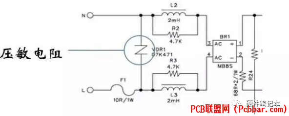

2、浪涌(电压)闪电,雷击等会在电网上制造时间非常短的高电压脉冲或者高能量脉冲。这种过压通常是由专门的保护器进行保护,比如浪涌放电器。大功率设备断开或接入电网时,会使得电网电压上升或跌落。为了保护电源,有时会使用一个压敏电阻接在输入端。压敏电阻的阻值和其上的电压有关,当电压变大时,阻值降低。为什么压敏电阻不能包含雷击等产生的脉冲,因为这种浪涌有可能是同时出现在L线和N线上的。: e8 d2 h" `9 z6 f

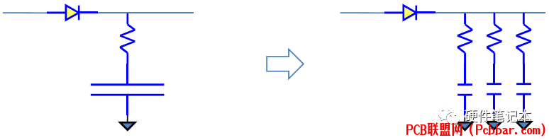

4、解决ESR的问题解决方法是降低ESR阻值或降低流过ESR的电流,降低流过ESR的电流比较麻烦,比较简单的方法是降低ESR阻值。可以采用低ESR的电解电容替代普通电容,或者用多个电容并联来替代单个电容。多个电容并联的方法缺点是占用大量的空间,在小体积电源中应用受限,所以有时会用陶瓷和电解电容并联的方法,甚至用一种多层陶瓷电容替代多个陶瓷电容。

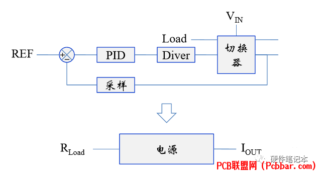

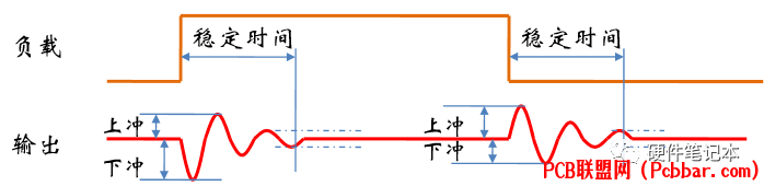

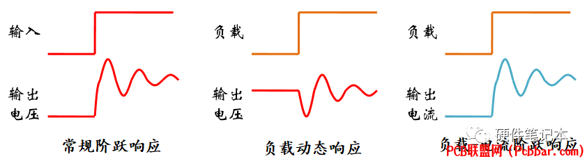

7 W$ S0 H! w5 V# k/ ?4 W动态1、动态响应通常动态响应特指电源的输入,负载阶跃变化所导致的输出被扰动后恢复正常的过程。AC电源的输入为不间断交流,一般不关心输入的阶跃变化,动态响应通常仅限于描述负载在一定范围内变化时的响应。通常定义空载为0%,满载为100%,然后用负载在某2个百分比之间的切换来定义负载变化。常用的负载变化有0-100、10-90、20-80、25-75,取决于应用,对于充电器这类需要热插拔的应用,最大的变化在0-100。2、动态响应的指标动态响应一般有2个指标,一个叫过冲幅度,另一个叫稳定时间。过冲幅度定义为输出偏离稳定值的幅度,有上冲和下冲。稳定时间是负载开始变化到输出达到能接受的范围内的时间。" d6 c3 e. r6 q# y8 E( A1 G
0 p% m3 Q/ e8 @& K
3、动态响应和阶跃响应阶跃响应,指的是输入阶跃,输出跟着阶跃,也就是说输出要尽快的变到目标值,而动态响应指的是负载阶跃,输出要尽快的稳定下来。这两者在形式上不同,但本质是相同的。以恒压输出为例,当负载突变时,为了维持电压恒定,需要调整电流,电流调整的过程,通过负载就会表现出电压的波动,所以,负载的动态响应,其本质就是负载-输出电流这个传递函数的阶跃响应。, @6 \" g# g  B9 a9 p2 A) w  I
! A: _9 ]; n- t/ T& ^4、动态响应的系统框图将Load视为输入,IOUT和VOUT视为输出。将Load视为输入后,REF就是固定值,整个系统的传递函数变为Load-IOUT的传递函数。对于负载非阻性的应用,比如电池等,也将其模拟为电阻。将一般性电源系统适用于动态响应的系统框图重画如下:
