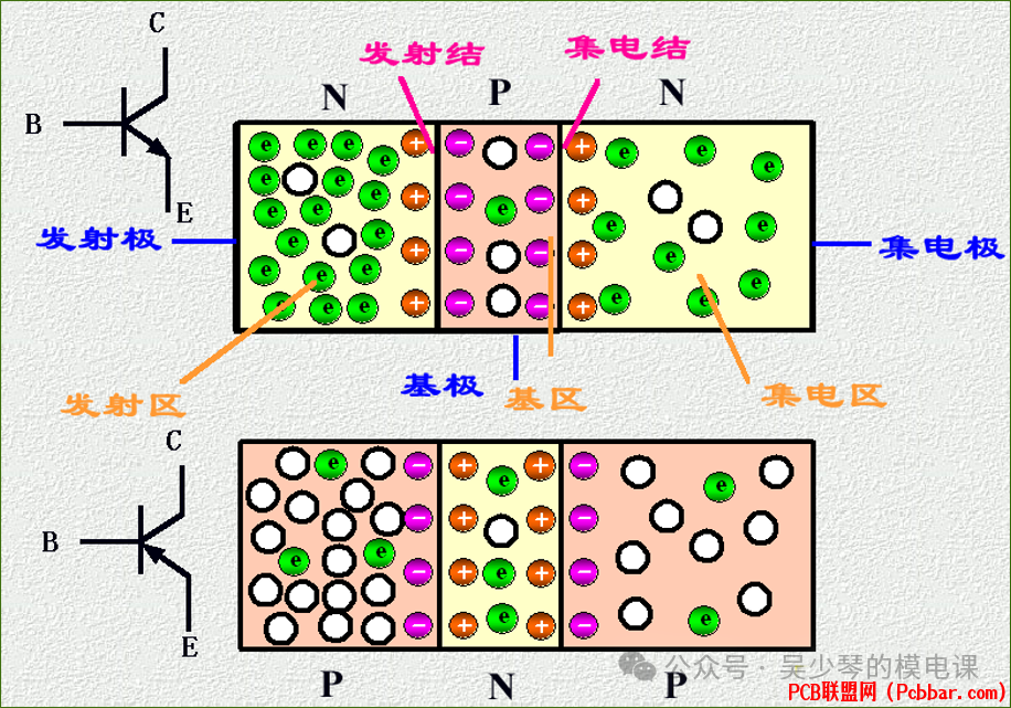

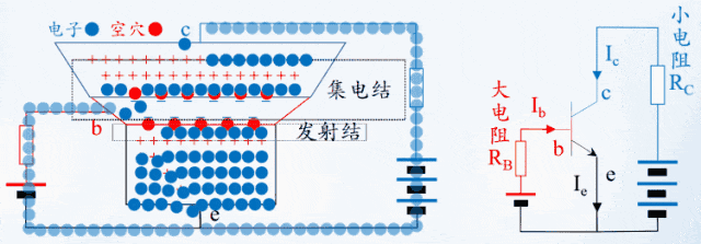

- BJT的结构和特点 -
5 h! N8 x% M4 R3 c/ |, Q晶体管三极管的制造工艺特点是:发射区的掺杂浓度远高于集电区基区很薄且掺杂浓度低,集电结的面积大,这些特点是保证晶体管具有电流放大作用的内部条件
" L. U* Z5 ]: h( F; c0 N, Z
& {) ^# Y9 U& a大家要注意三极管的符号,箭头方向表示电流方向哦~~~

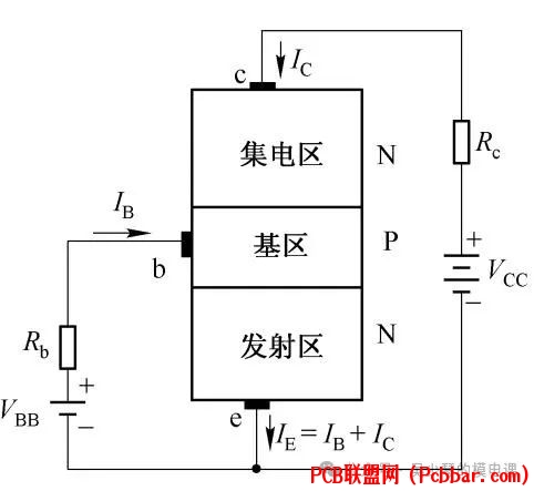

- 三极管的电流放大作用 -, @5 F& t( p0 [' Z* |1 R2 K. A
晶体三极管的放大作用表现为小的基极电流可以控制大的集电极电流
7 w" S. o9 |  D( m使晶体管工作在放大状态的外部条件是发射结正向偏置,且集电结反向偏置* c# k5 X3 G3 ?
也就是下图(NPN管)中直流电源和电阻的设置要确保集电极c的电位高于基极b,高于发射极e,即Vc>Vb>Ve
: e9 u, a" D2 A0 I3 J
. S. ?, o% _1 N+ }2 ?5 _

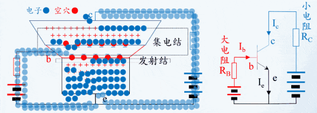

发射结正向偏置使得发射区发射电子,基区很薄,复合掉一部分后,大量电子穿过基区到达集电区,IE=IB+IC9 a& Y4 i( C  N% a1 t6 e9 v
2 \* i6 c; Y" i- o' W+ V
如果基极电压翻倍,那么基区复合的电子也会翻倍,自然集电极电流也会翻倍。7 ?# ~( F! U& L3 W* U$ F' R
# p, m9 d: v" D  w: Z7 B6 L因此定义
9 z% z' w8 `& h) V8 K3 _
& z2 P9 _8 w! P2 s  A2 ?1 L
- |! N9 L* E8 C7 U" w. E因此如果一个晶体管处于放大状态,那么它三个管脚的电压一定满足发射结正偏,集电结反偏。对于NPN管就要求:Vc>Vb>Ve;对于PNP管要求:Ve>Vb>Vc. x; \0 _+ T  Z, o& Y( H8 x
同时,由于发射结正偏,那么发射结的正向导通电压就近似为一个恒定值,硅管约为0.7V,锗管约为0.2V6 D4 W1 W' m& p6 g! `/ l

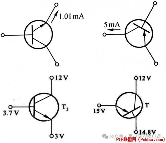

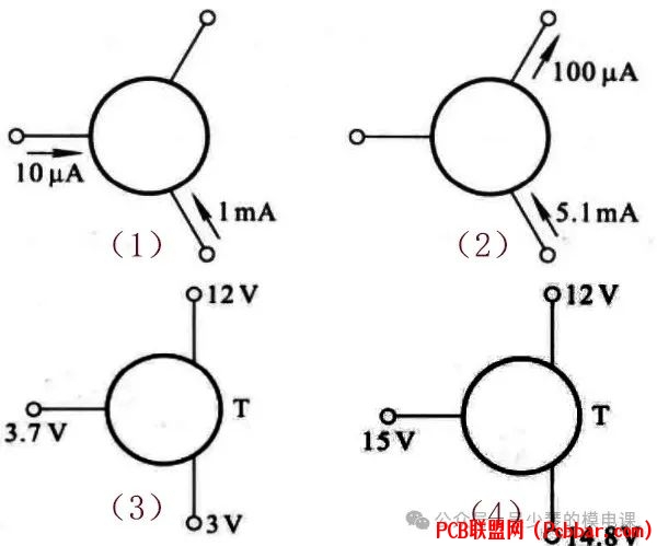

测得放大电路中晶体三极管的电流或电位如下图所示,试在圆圈中画出管子6 j7 M4 e7 u7 c7 J
, e1 ^# o0 w% @8 G! Y思路:
; K; d/ F% |- t(1)(2)考察根据晶体管各级的电流判断类型
; _9 U/ k( Y5 k, G, `6 v# J晶体三极管放大状态时集电极电流与发射极电流近似相等,基极电流最小,因此(1)(2)中两个已知电流相差悬殊,小的一定是基极电流,大的可能是集电极电流或者发射极电流
7 Q) v: |( k0 V% Y. j/ f5 A(1)中10uA电流是流入管子,那一定是NPN管,1mA也是流入,那就是集电极电流,因此另一端是发射极,电流为1.01mA% M$ H! f* \) }: i
(2)中100uA电流是流出,那一定是PNP管,5.1mA是流入管子,只能是发射极电流,因此另一端就是集电极,电流为5mA4 }9 T" ~5 j6 Z5 g! K& t7 x
(3)(4)考察根据晶体管各级电位判断类型
) ^5 j% I/ }) u/ @$ c, q' }/ V0 N给的是三个电极对地电位,因为晶体三极管放大状态时发射结是正偏,所以发射极和基极电位相近,电位相近的那两端就分别为发射极和基极,那么另一端就是集电极;若集电极电位最高,为NPN管,如果集电极电位最低,为PNP管。电位居中的是基极。若b-e电压为0.1-0.3V之间,为锗管,b-e之间电压为0.6-0.8V之间,为硅管。6 J* r, F0 r, P: v; E

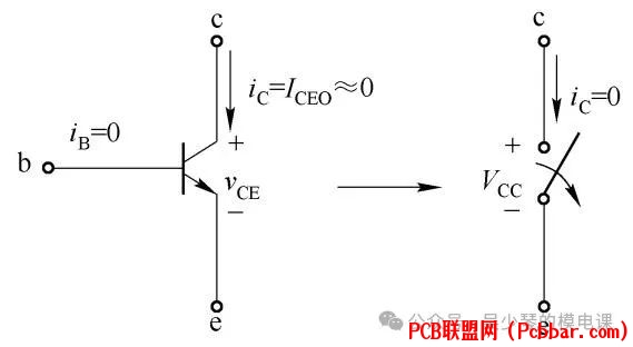

' \$ e# Q$ l" L" t0 H5 ^- |截止区2 Q* f: e+ H9 }, F
2 q( [  L- R& F2 _. T8 v
8 y1 D0 W, [' }& U- E这个区域是基极电流为零的曲线和vCE轴之间的区域。此时:发射结零偏或反偏,集电结也为反向偏置,集电极和发射极呈高阻状态,晶体管工作在断开状态,近似等效于开关的打开状态0 p* t# W& t  x
