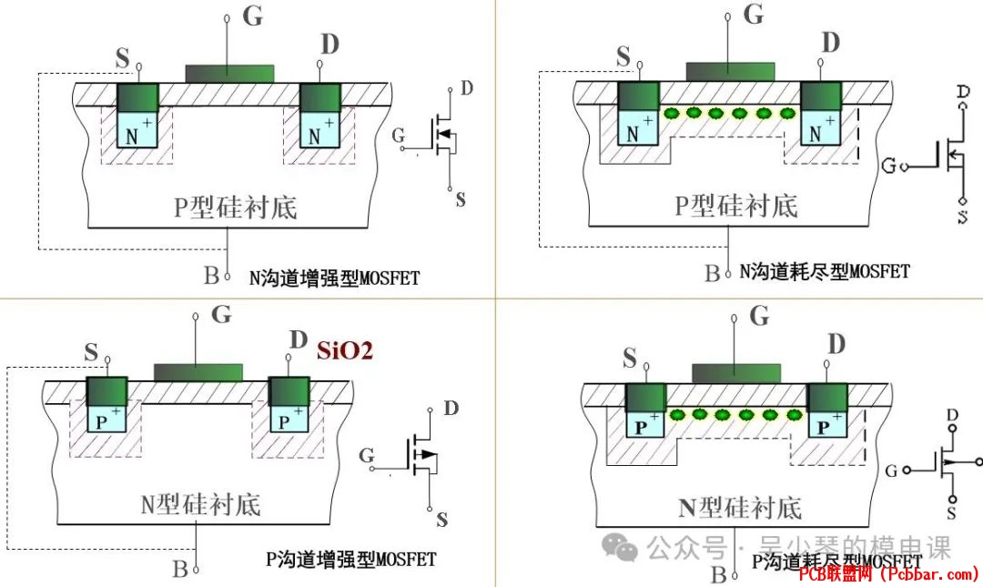

重点一     FET的分类( _0 s7 B" y7 L, s- i2 u3 A" [$ B2 A
* K: [" `( x7 u- W
% r6 E$ `0 ^+ ?& Z4 r( d& E; `
9 d2 O* R6 J/ M, l6 y8 g' y* ~JFET应用相对较少,因此咱们就不提了,单MOSFET来看,就有N沟道增强型MOSFETP沟道增强型MOSFETN沟道耗尽型MOSFETP沟道耗尽型MOSFET。我们学这四种也就够了! i1 C' ?) ?% ~1 w, c3 \2 Z

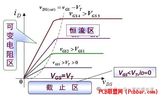

重点三  N沟道增强型MOS管的伏安特性曲线1 U( C) V2 z# E
+ m, _- d4 F! L. A: m0 i1 o2 L" x2 Y
. ~# v" P6 d5 j' ?8 ?. i7 u' ]: X输出特性曲线
% t* j' Q; _. s- d  U, z6 {! g. U- f
/ x# n6 y& W/ H* s
# ^2 e+ F$ [# `9 p漏源电压用于区分可变电阻区和恒流区
- R' L: }$ A* C: z0~(VGS-VT)之间是可变电阻区6 G5 f9 @% k+ x
大于(VGS-VT)是恒流区* c% Y" |1 M3 `$ ^1 C, D: e

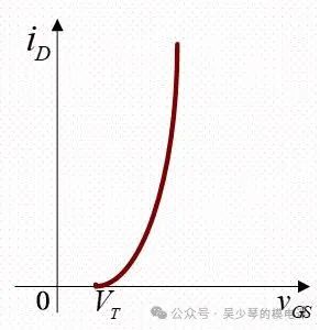

转移特性曲线; ^( E! S' ~; U' I" {  G
1 V9 j0 D- J, M& p5 H$ q/ gQ??: 为何FET不画输入特性曲线?
& j" A; H7 k8 G" dA??:因为MOS管的输入电流,也就是栅极电流一直等于0
$ c. y. k0 D8 K5 c+ L
9 m/ y0 \" W0 M; `栅源电压决定MOS管是否工作,
3 L6 I1 n* q: \/ Z  ]VGS,电流为零,导电沟道没有形成,管子截止% v2 S1 `7 J9 g( K2 V7 e
VGS≥VT,有了导电沟道,漏源才导通% Z, \( d3 q! F: i$ z; s

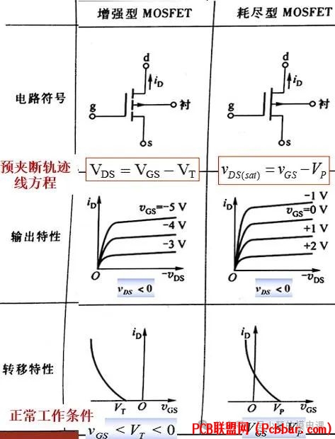

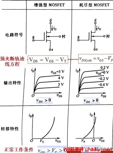

难点  四种场效应管的特性比较  X' U' M6 s  F  \4 d
7 w* O% w* ]; l. ]6 _* u5 y
) D& K- k" X8 `注意:耗尽型MOS由于器件内存在原始导电沟道,所以不再需要通过VGS增大到形成导电沟道后,管子才工作,耗尽型管子在VGS=0时就可以工作。而由于开始就有导电沟道,如果VGS减小,沟道会减小,直至等于夹断电压VP时沟道消失。8 z1 J8 p$ S  K7 l( k9 \6 m
$ E' C: h" e  f  E% q  d* ~
N沟道MOS管 正常工作要求VDS>0
4 D& H/ j" K9 @2 f2 l
4 `+ x& f, E7 r/ d
- r% ~6 ]% M& Q& X, ~+ ^; lP沟道MOS管 正常工作要求VDS2 r/ G5 L+ Q$ V5 X. {8 \
1 q7 y$ a  I6 [! M: ]( Q! d2 gQ:上述四种MOSFET的输出特性曲线,怎么感觉都差不多呀,应该如何区分呢?$ r$ ?$ S2 c" L% u
A:先区分N沟道和P沟道3 X1 ^  h+ |% Y, x0 a( l/ K3 H/ A" o
看VDS,, V" \7 j: d- E, h: G$ K7 V
VDS是正值为N沟道;VDS是负值为P沟道
* N& b" e) L9 ~3 c4 s7 I* E2 S' KA: 后区分增强型和耗尽型
- V/ q0 y4 z+ ?2 d. b3 ^8 z看输出特性曲线中是否有VGS=0的那条曲线
, h/ T4 f/ a! E% z7 q! }有VGS=0的曲线,为耗尽型" J( v% ^$ |# y$ m6 [+ S" I
无VGS=0的曲线,为增强型
: g! g0 p' m4 x6 ~' s- Y; S懂了吗?????????????1 j/ g7 ~0 f! d8 E
